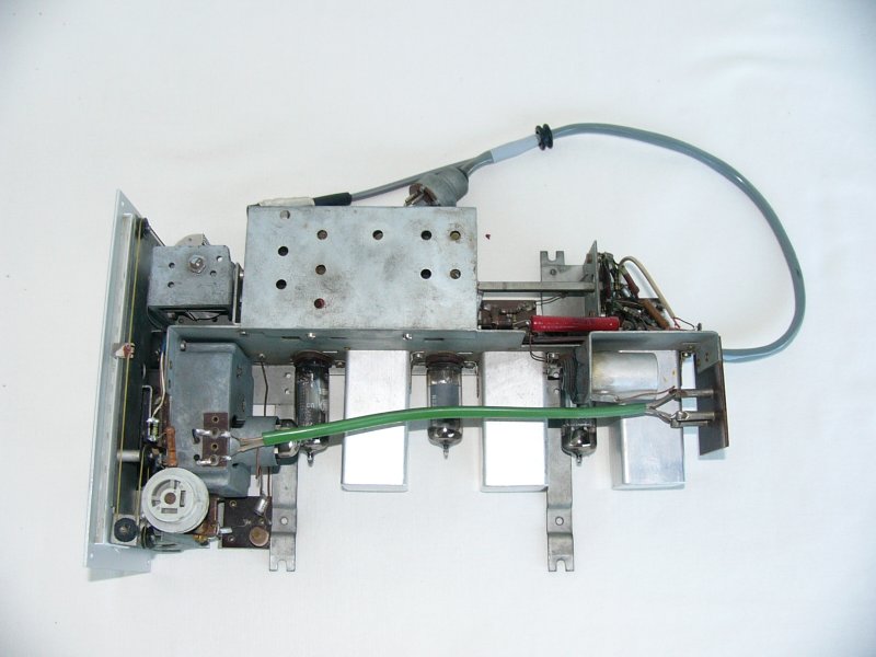

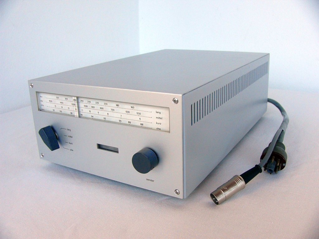

Habe fertig!
Hier ein Bild vom CE 11, Bilder von der gesamten Anlage gibt's, wenn alles fertig ist.
