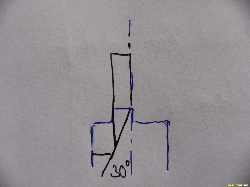

Hallo Sven,
die sauberste Lösung ist natürlich ein Ersatzpoti - wenn man eines bekommt ...
Eine Bastellösung könnte sein, sich von einem anderen Poti aus der Grabbelkiste eine passende Halbachse zu besorgen, dann den Achsstummel am Gerät unter ca 30° anzuschleifen und entsprechend die neue Halbachse anzuschrägen. Der Tischler nennt das Schäften. dann das ganze sauber ausrichten und mit UHU-Plus oder ähnlichem zusammenkleben. Die Klebestelle ist dann unter dem alufarbenen Klemmstück, das jetzt noch auf dem Achsstummel sitzt, das gibt der Klebestelle zusätzlichen Halt. Zum Bearbeiten des Achsstummels unbedingt die Front abbauen, sonst ist das Risiko zu groß sie zu vermackeln.
Hier eine kleine Skizze dazu:

#3 Beitrag von Pegelsteller » 13.07.2014, 12:19
Hallo Gerhard,
So werde ich es probieren.
