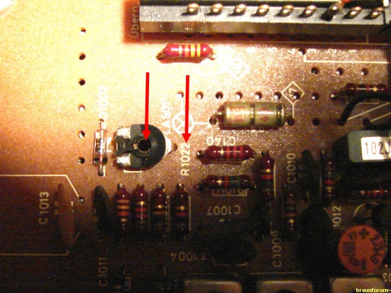

Beim Trimmer R1022 ist der Schleifer abgebrochen, bzw war morsch.
Er ist von der Bodenplatte her eingebaut, von oben gelötet mit Drahtanschluß blau/rot
Thomas aus Hamburg
Thomas aus F.
Beiträge: 413
Wohnort: Hamburg
#3 Beitrag von Thomas aus F. » 09.01.2013, 20:24
Hier ist der Trimmer, von unten zugänglich!
Gruß Thomas

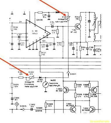

Den 2. Poti unbedingt auch noch austauschen, er sitzt oben rechts auf der oberen Klappplatine direkt neben dem Stecker, siehe beiligendes Schaltbild!
Gruß Thomas
