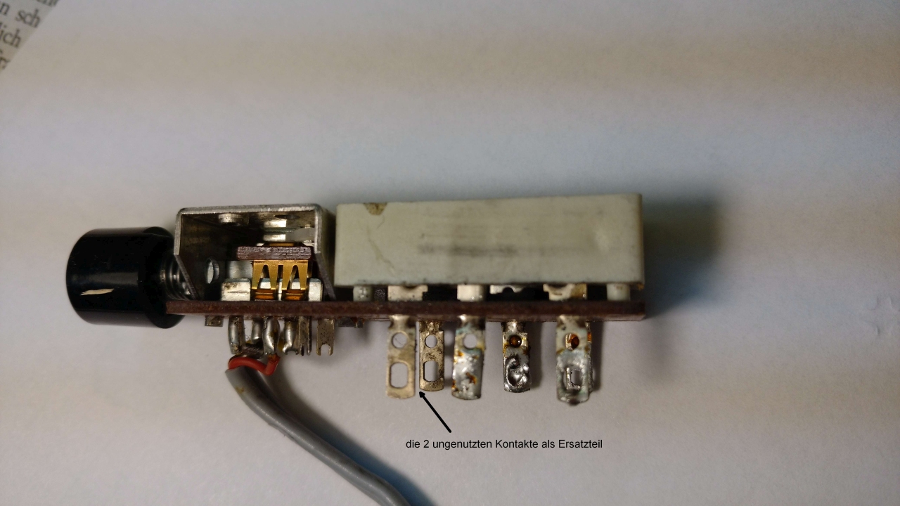

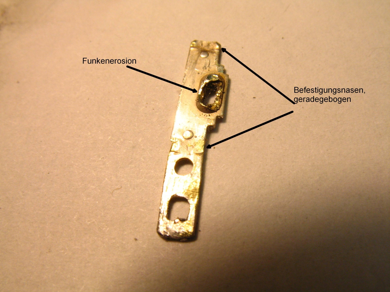

Mein Braun 520 Netzschalter war einseitig völlig verbrutzelt (in eine Schaltfläche war ein Loch reingebrannt) und schaltete nur nach mehrfachem Drücken.
Also gab es nur 3 Möglichkeiten das zu beheben...
1. Einbau einen neuen Schalters. Fällt aus, da als Original schon lange nicht mehr verfügbar
2. Den noch leidlich funktionierenden 2. Kontakt allein zu nutzen bzw. damit ein Relais anzusteuern oder
3. Mit den von Seuffer freundlicherweise mitgelieferten Ersatzteilen den Schalter zu reparieren
Denn der Braun Schalter hat ein Öffner- und Schließer Kontaktpaar, wobei der Öffner nicht genutzt wurde.
Man könnte also die 2 Leitungen vom Schließer auf den Öffner umlöten und hätte 2 unbenutzte Kontakte zur Verfügung. Allerdings mit dem Schönheitsmakel, dass der Netzschalter genau andersherum wirkt als vorgesehen.
Wer sich daran stört, muss den Schalter öffnen, die internen Schaltwippen jeweils umdrehen und die Öffnerkontakte
gegen die Schließerkontakte diagonal vertauschen. Danach hat man einen quasi neuen Schalter wenn man die "neuen" Schaltflächen auch noch schön putzt, also die Oxydationsschicht vorsichtig entfernt.
Ist ein wenig Fummelarbeit, aber in 1-2 Stunden zu erledigen.
Für den, der das machen möchte, hier eine kurze Anleitung samt passenden Fotos.

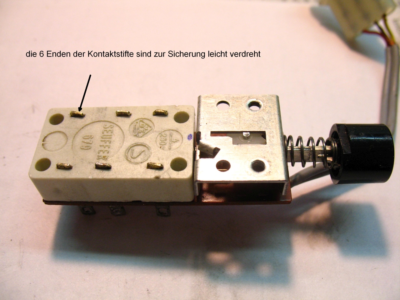

1. Schalter ausbauen und den Stecker für die Stummschaltung ziehen
2. Die 6 oben aus dem Schaltergehäuse ca 2mm herausschauenden Stifte der Schaltkontakte gerade biegen
Die halten das Schaltergehäuse fest mit dem Unterteil verbunden.
Dazu benötigt man eine sehr scharfe Zange um die kurzen Stifte gerade biegen zu können.

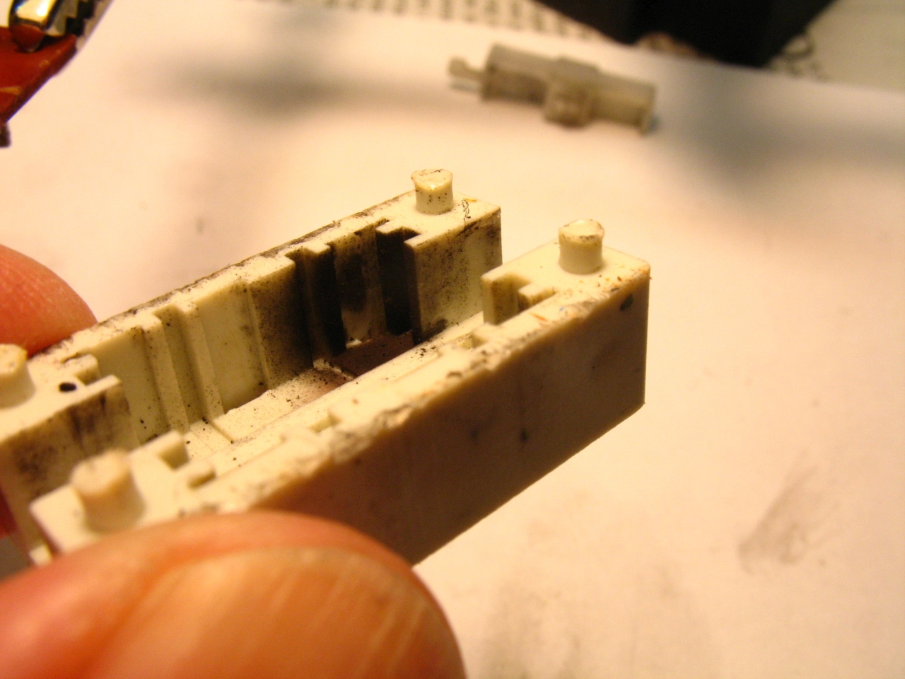

3. Mit einem Messer an allen Seiten vorsichtig die weiße Haube hochhebeln und abziehen,

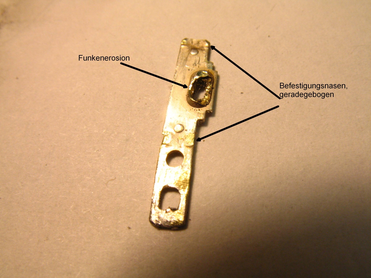

dann sieht man die Bescherung offen vor einem liegen. Bei mir einen völlig verbrutzelten Kontakt und
einen nicht ganz so verbrauchten Kontakt.

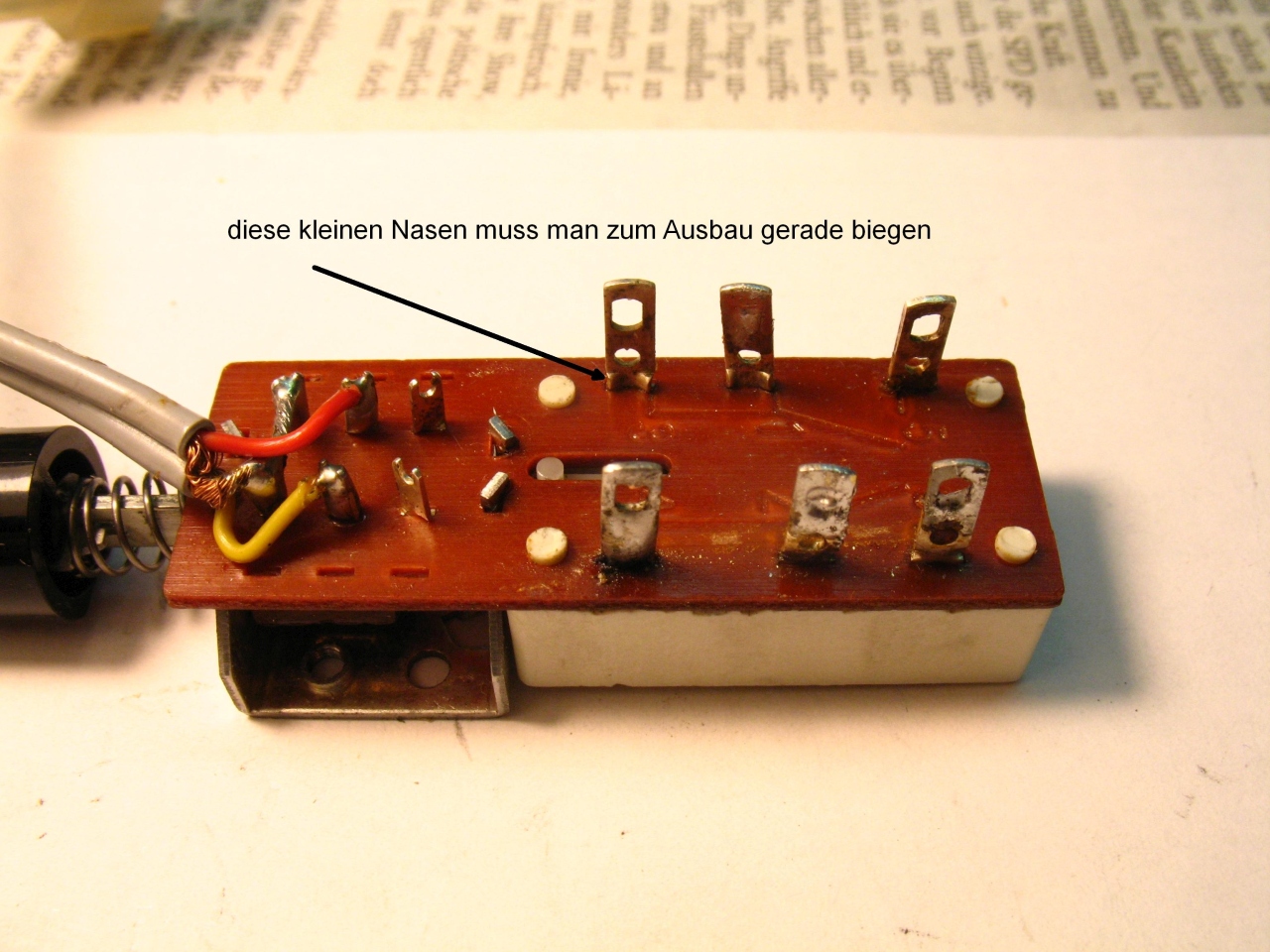

4. Die Kontaktestifte sind jeweils oben wie unten mit kleinen Nasen versehen worden um sie im Pertinax zu fixieren
Diese Nasen, so gut es geht, gerade biegen um die Kontaktstifte herausziehen zu können.

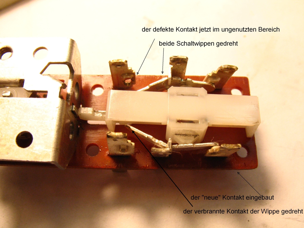

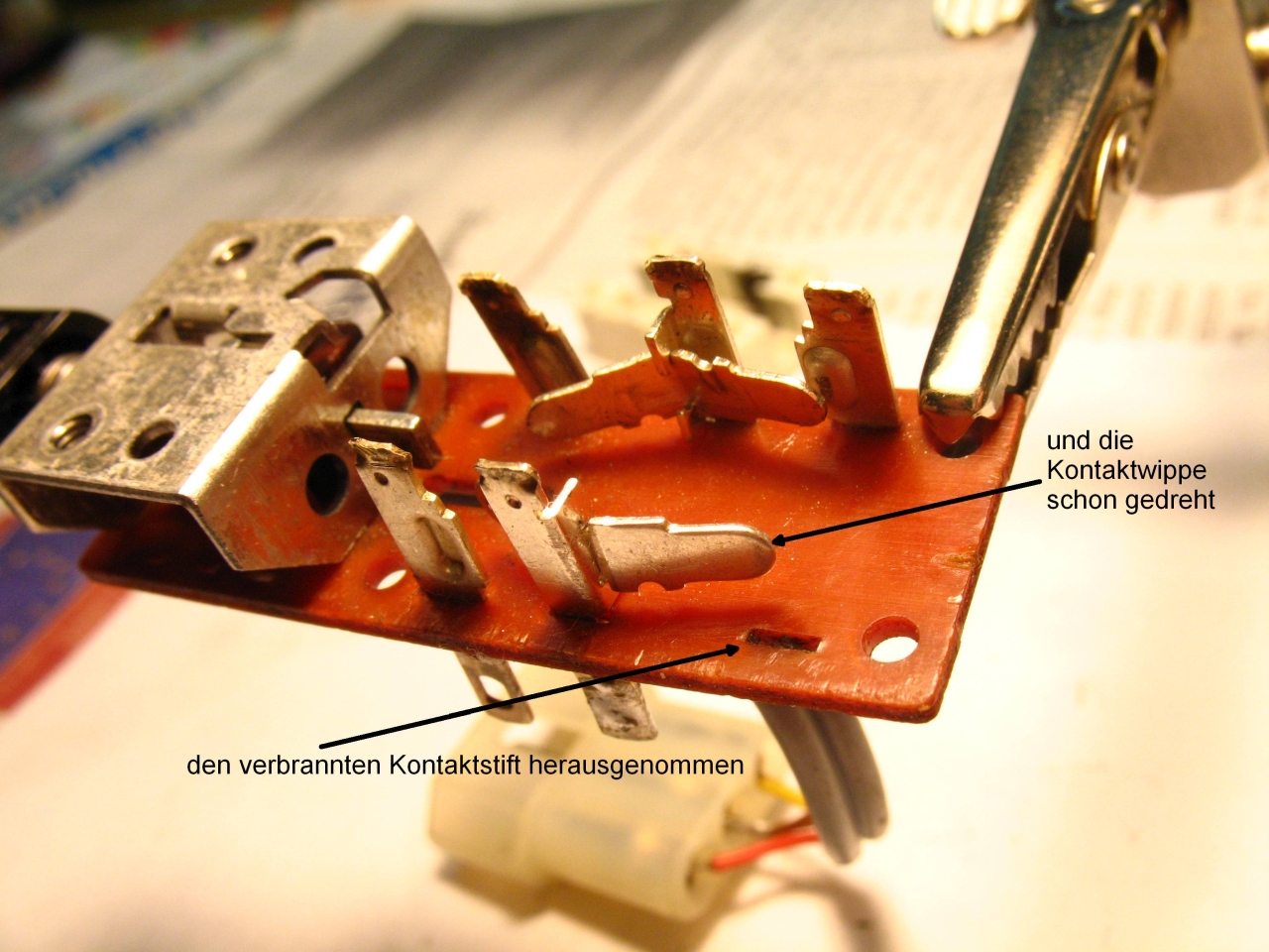

5. Wenn man alle 4 Kontaktstifte draussen hat, diese diagonal vertauschen, wieder einsetzten und erneut fixieren
6. Jetzt noch die 2 V-förmigen Schalterwippen um 180° verdrehen, so dass neue Schalterwippen gegen neue Schalterkontakte drücken
7. Alles wieder zusammendrücken und die 6 aus dem Schaltergehäuse herausschauenden Stifte wieder etwas verdrehen
8. Einbau und viel Spaß mit dem "neuen" Netzschalter
