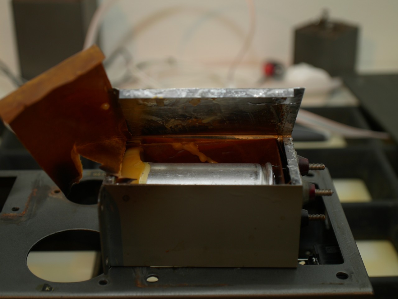

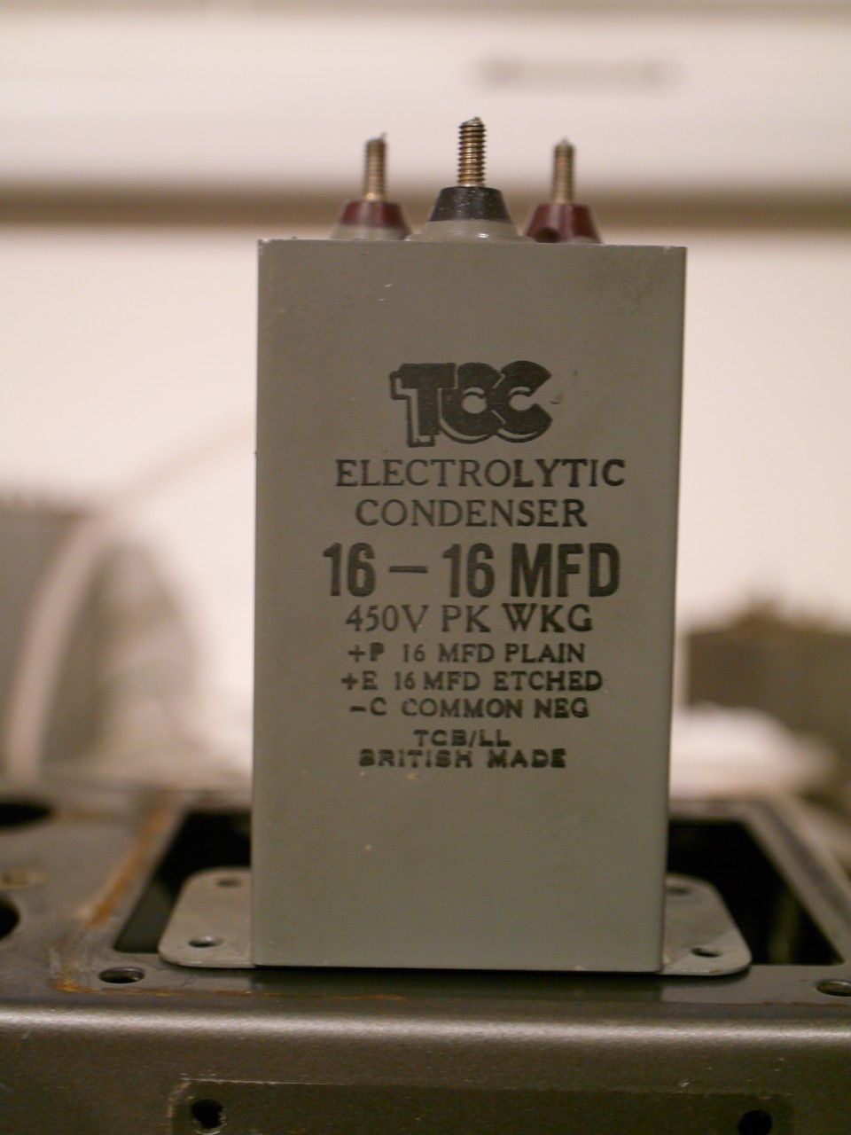

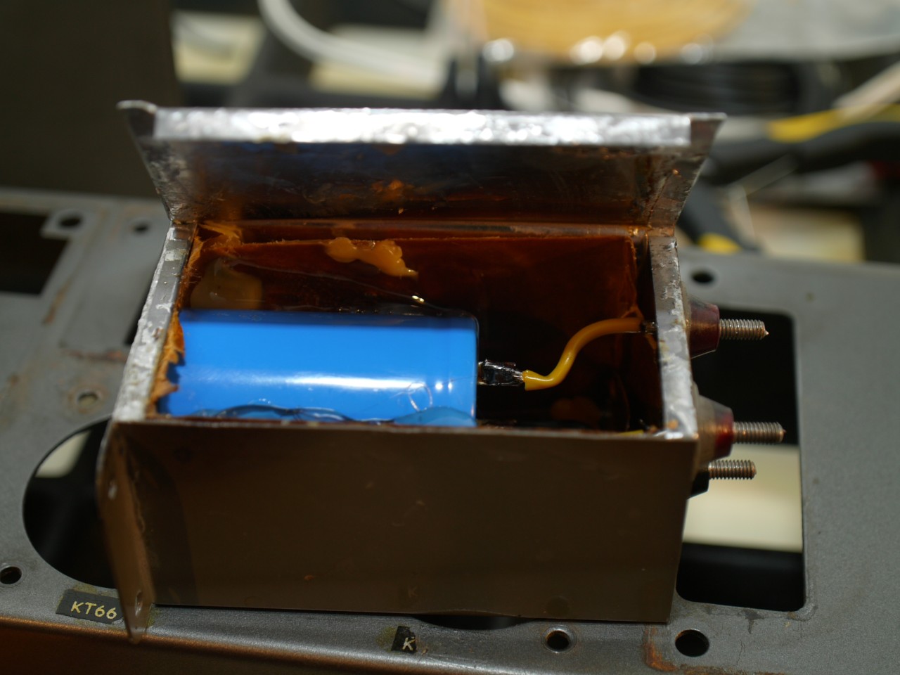

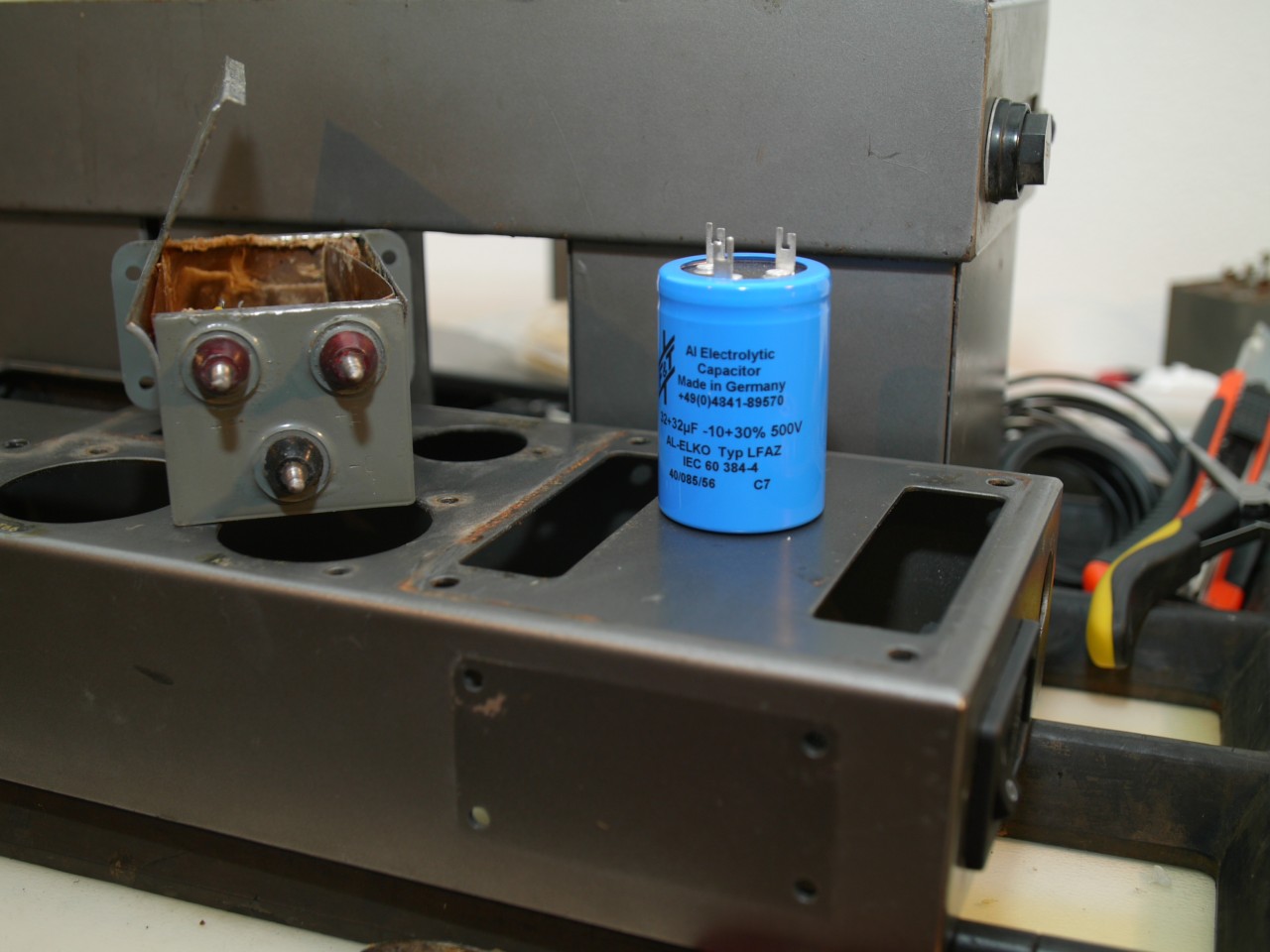

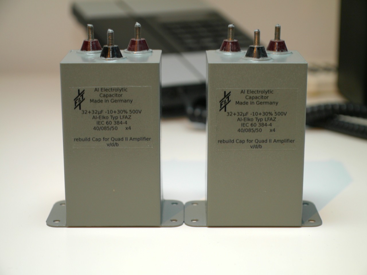

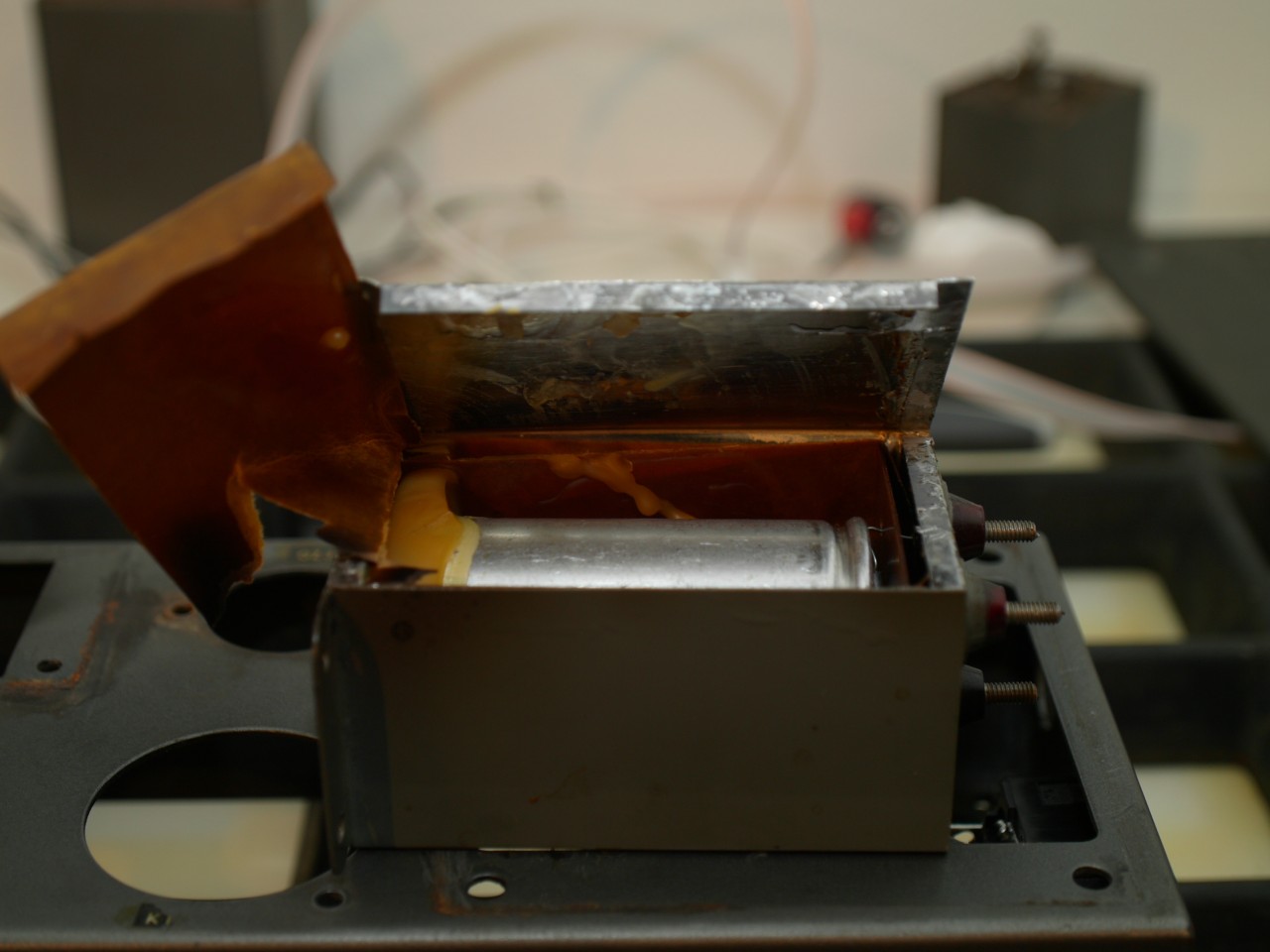

Sie haben die Bezeichnung C609 und C709 - jeweils 2500 µF, 50 V (laut Ersatzteilliste). Die heutigen Elkos sind von der Bauform kleiner, auch wenn Du 63 V-Typen nimmst. Eine Möglichkeit wäre, die alten Becher zu "entkernen", um darin mit z.B. schwarzer Dichtungsmasse die neuen Teile einzupflanzen. Habe ich schon mal auf einer Seite zur Restauration von Radio-Oldtimern gesehen.
Re: Regie 520: Knacksen am Lautsprecherschalter nach Einscha
#7 Beitrag von v/d/b » 27.09.2014, 22:55
das habe ich bei meinen Quads so gemacht, weil die Netzteilelkos hier eine sehr eigenwillige Bauform haben.
Diese Eigenart wollte ich gerne erhalten.
Thmas

#8 Beitrag von Dirk63 » 28.09.2014, 22:18
Hallo Norbert und Thomas,
vielen Dank für die nähere Lokalisierung und die Fotos zum "Auskernen". Ich hatte ja schon fast befürchtet, dass es die großen Becherelkos sein würden.
Wenn ich mich recht erinnere, gab es hier im Forum dazu auch schon einmal ein Beispiel für Rundelkos, die ausgekernt und anschließend mit Gießharz (?) ausgegossen wurden. Leider weiß ich den Titel des Beitrags nicht mehr. Was mich allerdings noch interessieren würde ist, womit man denn die Becher am besten verfüllt?
Dirk

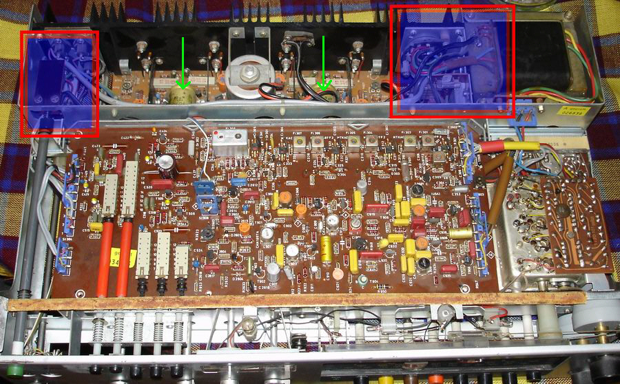

#9 Beitrag von v/d/b » 29.09.2014, 05:18
Moin Dirk,

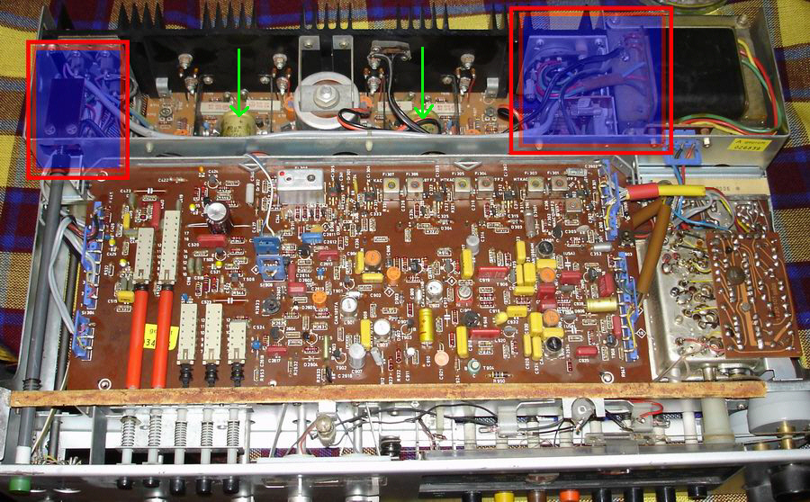

in Ermangelung eines CEV 520 und eines Fotos vom Innenleben, habe ich mir mal eines von Semih Tütenek ausgeliehen.
Die beiden fraglichen Elkos sollten die mit den grünen Pfeilen markierten sein.
Den Beitrag zu den restaurierten Roederstein Elkos habe ich jetzt auch nicht gefunden.
Bei den beiden Elkos in Deinem CEV würde ich mir die Arbeit allerdings auch nicht machen. Das sind ja ganz normale Standardbauteile.
Falls Du es trotzdem versuchen willst, hier gibt es noch ein paar Informationen.
Zum Vergießen habe ich bei den Elkos in den Quad II Endstufen übrigends einfach Heißkleber genommen.
#10 Beitrag von Dirk63 » 29.09.2014, 22:23
danke für die Klarstellung! Ich hatte den dicken Elko mit der Verschraubung in Gedanken vor Augen - und den dann auch noch zweimal.
Du hast völlig recht, bei den beiden markierten Elkos würde ich auch nicht auskernen.
