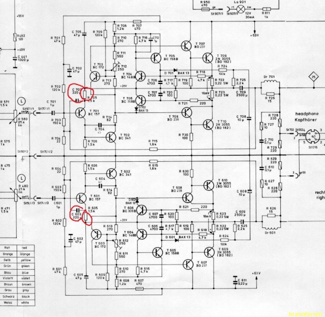

Dann habe ich das Teil zu einem befreundeten Rundfunk- und Fernsehtechniker geschleppt (der hat seinerzeit noch bei SABA gelernt), der feststellte, dass die Vorstufe komplett sauber arbeitet. Allerdings blieb die Problematik des Verstummens kanalgleich nach wenigen Sekunden.
Die Endstufenplatine zeigte an R605 und R705 deutliche Verfärbungen - R705 hatte ich ja vor kurzem gewechselt - die Schuldigen waren C603 und C703, die beiden 220uF Elkos - beide waren platt und verursachen das Muting nach wenigen Sekunden.
Die und die Widerstände R705 und R605 habe ich gewechselt - und siehe da:
Die Kiste läuft einwandfrei.
