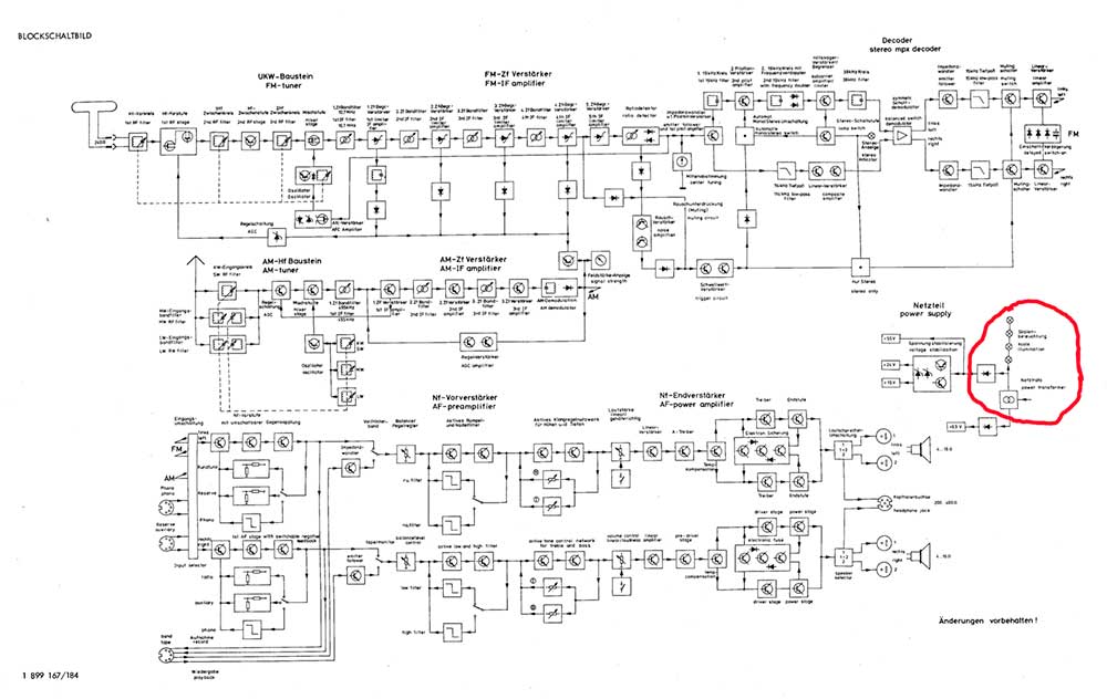

Vielleicht konnte ich mir selbst schon helfen:
Laut Blockschaltbild sind ja die die Skalen-Beleuchtungen quasi "direkt" am Netztrafo angeschlossen (Rote Markierung im Bild anbei) - Kann ich da diese nicht leuchten schon den Trafo als Delinquent identifizieren? Grüße,
Bastian
Bastian

Hallo Bastian,bezieht sich deine Aussage nur auf Radio oder alle Signalquellen.Wenn der Trafo defekt wäre,käme das Knacken nur einmal bis die Elkos entladen sind,dann nicht mehr.Bei den Lämpchen ist es so,dass wenn eins stirbt,die anderen auch nicht mehr leuchten.

Es sind alle Signalquellen tot (UKW, LW, MW, Band, Reserve), ebenso die Stereo-Leuchte, die Skalenbeleuchtung und die beiden Zeigernadeln.
Das Knacken kommt bei jedem Einschalten (ich hab den Eindruck wenn das gerät länger aus war ist das Knacken lauter als wenn ich mehrmals hintereinander an- und ausschalte).
Ich vermute mal die Lämpchen sind in Reihe und nicht Parallel geschaltet und verhalten sich daher so wie du schreibst - Die werden aber ja bei defekt kaum den ganzen receiver lahm legen.
Kann man mit dem Fehlerbild was anfangen?
Vielen Dank und Grüße,
Bastian
Bastian
