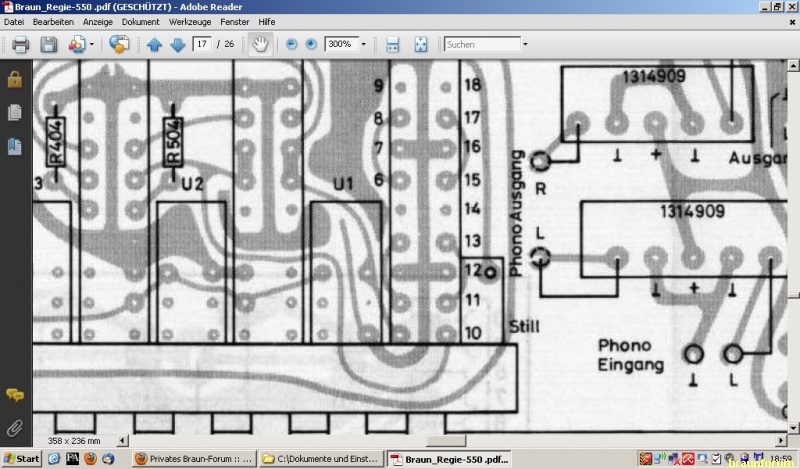

#2 Beitrag von urwo » 01.09.2013, 19:08
Hallo und Guten Tag Schorsch
Überprüfe mal den Stillschalter, das ist ein kleiner Kontakt, der ev. verbogen oder gebrochen istBild
Gruß Wolfgang
