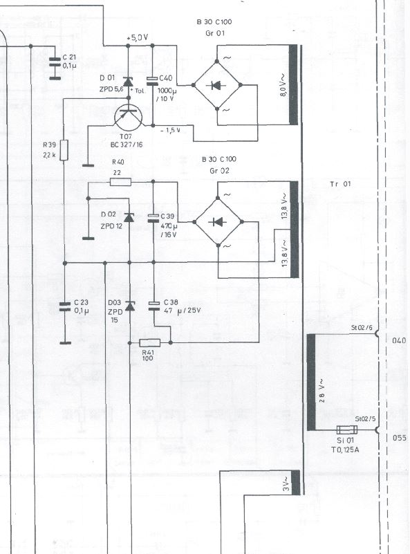

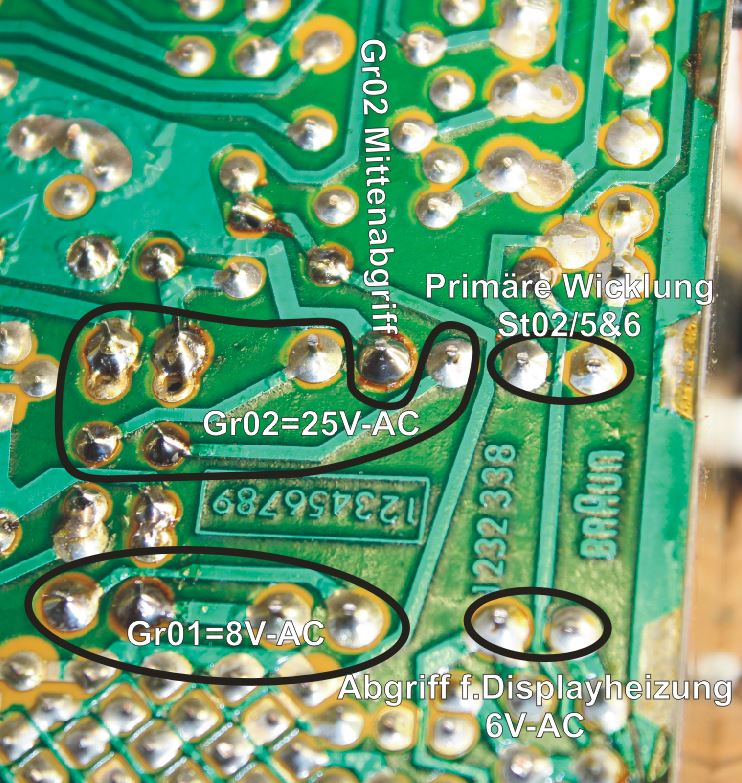

#19 Beitrag von Uli » 09.02.2016, 16:05
Ich hab nun am Trafo gemessen, hier ein SP & das Bild von unten:
Hier ist Platz für den Text
Und hier
Beiträge: 4472
Re: Ist die Digitalanzeige reparabel?
#20 Beitrag von Uli » 09.02.2016, 17:46
OT: Schade das Postimage momentan nicht geht, man kann hinter den Uploadbildern nichts schreiben!?
Also, ich habe gerade alle Spannungen an den Ausgängen der Gl s sowie an den IC's, Transen und Zenerdioden gemessen, alle kommen an und es passt wie im SP!
Ich gehe nun davon aus das es am Radioteil liegt, was mich wundert ist das es egal ist welches Band ich eingeschaltet hab, die Anzeige bleibt tot!
Hat jemand eine Idee?

hannes
Beiträge: 158
#22 Beitrag von hannes » 10.02.2016, 08:56
Guten Morgen Uli,
Radioteil ist m.E. eher unwahrscheinlich,
gegen welche Masse hast Du die Spannungen gemessen,
ohne das ich jetzt einen SP oder ein Gerät vor mir habe, meine ich mich zu erinnern, dass
der Ziffernbaustein eine extra Masseleitung zum Gerätechassis hat.
Fehler in der Masseverbindung führt auch zum Ausfall der Anzeige, hatte ich schon mal.
Viel Erfolg
hannes

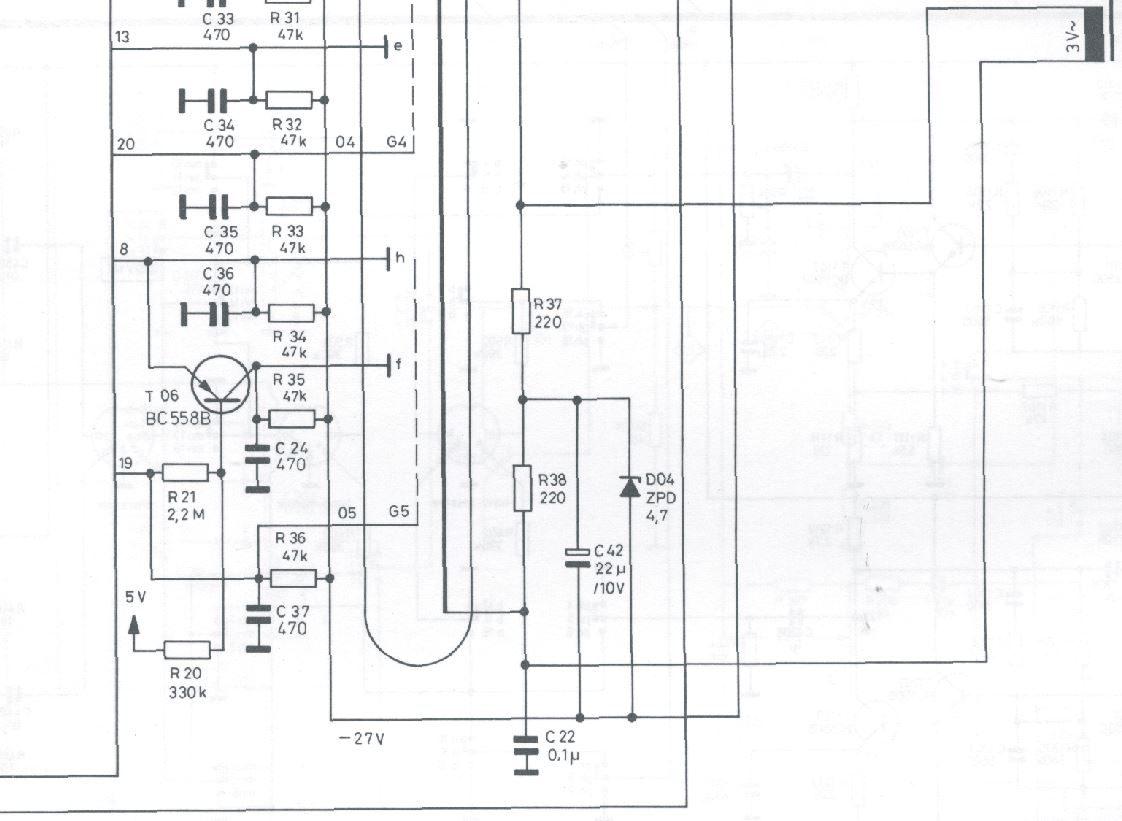

Dieser Beitrag scheint sehr gut frequentiert zu sein, die oberen Bilder wurten schon in so kurzer Zeit knapp 100x geklickt!

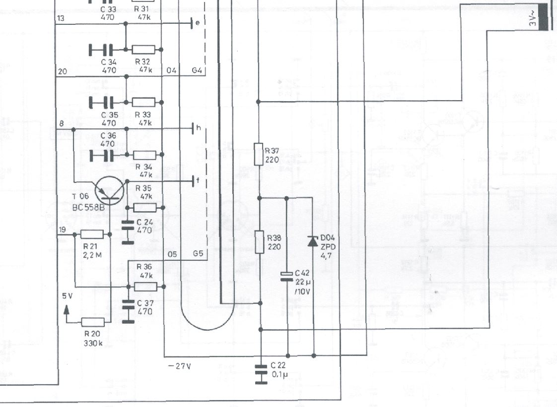

Also: die Zenerdiode D04 hat einerseits -27V (Anodenseitig) und lässt 3,8V Kathodenseitg durch, ich denke das ist für die Heizspannung OK!
R37 (220Ohm) wird den Wert der Zener 4,7V etwas abschwächen!
Ich wechsele sie aber da ich welche mit 4,7V dahab.
Ich hab nun x mal gemessen, immer Mist....für heute schließe ich mal... morgen geht es weiter!
Resultat:die Anzeige flackert weiterhin, 1x am Anfang, 1x am Ende! :?
Ach ein noch... es sind 3V die u.a. aus dem Trafo kommen, nicht wie oben geschrieben 6V!

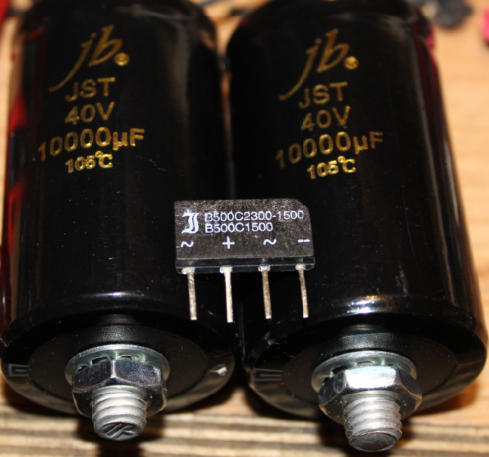

Ich hab auch nun den passenden Gleichrichter (GR801, hat nichts mit dem Display zu tun!) und so kann ich nun erstmal das Provesorium in schön machen.
Den Selengleichrichter (mit ~+~- Polung) hab ich komplett entsorgt, er war auf einer Seite leitent geworden und die Sicherung schlug durch! Einen passenden Si-Typen wurde gefunden (die R Bestellnummer kommt in der Revision) und nach den letzten Berichten mit dem 510/520èr (Dank an Heinrich & Willi) bin ich mit Willi übereingekommen das der Selenersatz keinen 12 Ohm Lastwiderstand braucht sondern das der BD136 die Mehrbelastung gut wegsteckt und er beim 550d überflüssig ist!

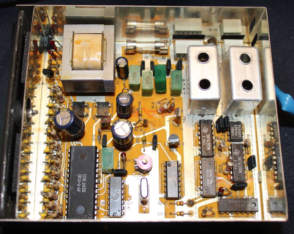

Hier der heutige Abend:
Das war jetzt OT aber am WE geht es weiter mit Spannungen abermals kontrollieren, Signalverfolgung und Frequenzmessung... Fortsetzung folgt!

Die Ziffernanzeige läuft wieder, sogar frequenzgenau!
Ein Fehler nach dem Selen-Gleichrichter GR801 war das Problem, die Anzeige bekommt zwar Wechselstrom leider aber nicht das Radio und somt bleibt die Anzeige dunkel!
Die komplette SV hinter GL801 wurde getauscht jedoch ohne sichtbaren Defekt, immer haute es jedoch die Sicherung raus und ich wollte begreifen warum dieses passiert.
Der Selengleichrichter war auf jeden Fall hinüber, hier war ein Kurzschluß zwischen AC~ und DC-, das konnte schonmal nicht sein und so tauschte ich gegen einen pingleichen SI-Richter.
Unter der Platine sitzt eine Masseklemme die die Radioplatine und die Anzeige versogt, entweder hat sich die Klemme beim Ausbau verdreht oder es ist dem Vorbesitzer passiert,
jedoch verursachte das den fetten Kurzschluss.
Ich hab zwar noch kein Ton aber dazu später mehr!
Die Anzeige hat beide kleinen Selengleichrichter neu bekommen (hier passt sehr gut eine DIL Version), die Elkos sowie ein paar Zenerdioden,
die Platine ist kriminell und mit höchster Vorsicht zu löten gerade wenn man noch andere Bauteile außer Elkos tauscht!
