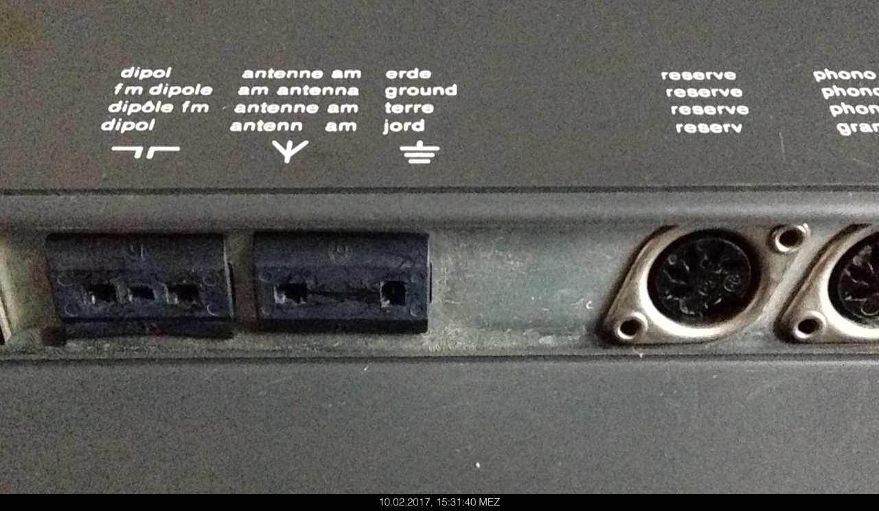

Schätze, Fotos der Gerätebuchsen und Deines Adapters könnten hilfreich sein!

Hallo Gerhard,
Das Problem sind die Pinabstände. Den Mittelstift habe ich entfernt, Pinabstand 10mm.
Der Pinabstand am Receiver beträgt 14mm. So viel verbiegen geht nicht....

Dann würde ich den Stecker mittig, parallel zu den Steckern, wo der Plastikpin war, durchsägen! Wenn die Metallpins in die Buchsen am Gerät passen, sollte das funktionieren!

Hallo Lothar,bei der linken Buchse sollte der Pinabstand 10mm sein,die rechte hat 14mm.

Es ist nicht nur der Kontaktabstand. Beim Stecker mit den breiteren Kontakten sind die Kontaktzungen um 90° gegeneinander verdreht. Das sird nichts. Die Antennenbuchsen haben kein Spiel, sodass es nicht passen wird.

da hast Du recht. Die Kontaktzungen sind um 90 Grad gedreht. Bei meiner Weiche trifft das auf den Stecker für AM zu. FM verläuft parallel. das finde ich verwirrend.

Hallo Lothar,ich verstehe dein Problem nicht,stecke den 10mm Stecker in die linke 10mm Buchse und gut isses.

Ich habe keinen Schaltplan und weiß nicht wieso zwischen Antenne und Dipol unterschieden wurde. Was haben die sich dabei gedacht?
Lothar
gecko10
Beiträge: 771
Re: Regie 510 - Antennenstecker
#14 Beitrag von gecko10 » 11.02.2017, 16:38
Hallo Lothar,das war in den sechzigern des letzten Jahrhunderts die Bauform einer Antenne,dipol für 2 polig.Warscheinlich war nicht genug Platz um Dipolantenne zu schreiben.

Wo ist der Unterschied der beiden Eingänge für die Dipol-Antenne und Antenne. Warum zwei Eingänge, sind evtl. elektrische Unterschiede da. Das sind meine einzigen Bedenken.

selbst wenn ich jetzt als Pfuscher hingestellt werde: Mal die rustikale Methode:
Suche Dir einen passenden kleinen Nagel, der in die Dipolbuchse passt,
umwickele den mit einem Kabel (ca. 50 bis 70 cm) und schaue, was dann auf FM passiert.
Auch kann man testen, auf welchem der beiden Dipolanschlüsse die Feldstärke besser kommt.
Nicht vergessen: ´nur stereo´ wegschalten ´. Dazu brauchst Du keinen Schaltplan, diese Weichen
gibt es doch noch überall.
Mit einer kleinen Zange kann man auch die Stifte vorsichtig in die richtige Position drehen.
Gruß Carlos

in die "Löcher", über denen Dipol steht kommt der UKW-Antennenstecker und in Antenne kommt der Pin für Mittel-, Kurz- und Langwelle und der andere Pin ist halt "Erde". Du kannst da nichts falsch machen, wenn Du die Stecker dem BRAUN-Gerät anpasst und mutig zur Säge oder Ziehmesser greifst.

Danke für die Hilfe. Ich habe den Stecker "passend" gemacht. Es funktioniert alles prima :D
