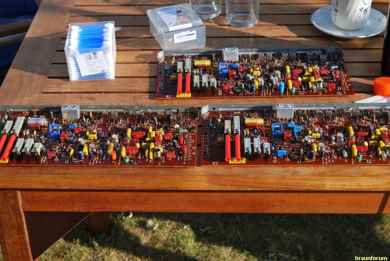

Das waren meine Wochenendarbeiten und Erfolgserlebnisse, endlich mal wieder mit richtig Zeit und Muße!:
"Serienfertigung" :D : Und putzen wie bei noch keinen Geräten, da hat sich wirklich etwas angesammelt. Und die oberen Leiterplatten sind noch harmlos!

Was ich verwendet habe zum Putzen? Wattestäbchen! :mrgreen: Tausende. Ich müsste mittlerweile die Industrie halb am Leben erhalten können.
Und dann? Sollte ich glatt auf die Idee verfallen, mein tolles Zeugs 100ml-weise abzufüllen und als Spezial-Lösung für sagen wir mal 6,80 EUR zu verticken?
Aber... es ist leider zu banal, fürchte ich.
Also, ... Tata:
Aus einer orangen Drogerie-Kette. Aber klar: die geprüfte Premium-Qualität, das ist das besondere Geheimnis! :-) Ach so: und hinterher "spüle" ich dann (auch per Wattestäbchen) mit Fensterklar. Übrigens ist ersteres auch für mich das Mittel, um die Platinen-Rückseiten vom Fett zu befreien - wenn ich das will. Ich brauche dann immer nur noch ganz wenig "Kontakt-LR" am Schluss - welches auch 10x teurer ist.

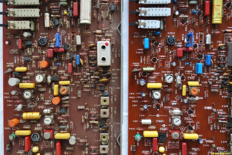

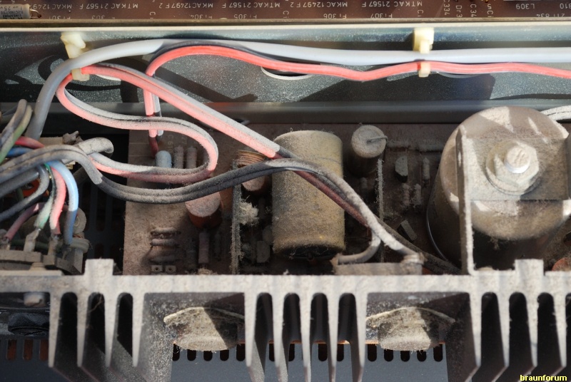

Nun ja, immerhin habt Ihr mich nun dazu bewogen, mal noch etwas mehr zu posten von der bisherigen Revisionsarbeit. Das wollte ich eh schon längst, besonders im Urlaub neulich, aber dann war ich doch immer zum Schreiben zu träge. Fangen wir an mit ein paar Bildern des Anfangs. Ich sagte ja, die obere Platine ist noch harmlos. Die CEV520 - jedenfalls meine drei - können wir etwas herzeigen an Patina:
Die Endstufe und der Trafo sind immer der Hit:
Bild Bild
Daraus wurde dann beim fertigen Exemplar nach vielen vielen Wattestäbchen irgendwann (bisher) das:
Bild Bild Bild Bild Bild Bild

danke für die Preisgabe Deines Reinigungsmittels :wink: . (Das nehme ich auch meistens.) Die Leiterbahnenseite der Platinen pinsle ich nach der Reinigung mit Spiritus wieder mit einer Spiritus-Kolophonium-Lösung ein.
