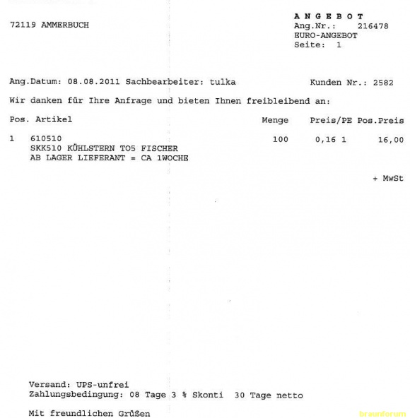

#21 Beitrag von roland » 08.08.2011, 16:38
so...angebot für den SKK 510 ist da:
  • 100 stück à 0,16 € = 16,00 € versand ups = 6,00 € zusammen 22,00 € + märchensteuer = 26,18 €
    macht einen stückpreis von ~ 0,26 € (inkl. lieferantenporto)
lieferzeit 1 woche...da die teile nicht mehr oft gefragt werden...mein großhändler kauft direkt bei fischer ein.
na was meint ihr :?:
herzlichen gruß
roland

    uli = 40 stück à 0,26 = 10,40 € + 1,45 Brief = 11,85 €
    carlos = 10 stück à 0,26 = 2,60 € + 1,45 Brief = 4,05 €
    hans-peter = 12 stück à 0,26 = 3,12 € + 1,45 Brief = 4,57 €
    ich = 18 stück
(bitte mal nachrechnen...nich das ich mich im eifer des gefechtes wieder verrechnet hab :mrgreen: )
wenn sonst noch jemand ein paar braucht geb ich von meinen 18 auch max. 8 stück ab :wink:
@hans-peter...du mußt nicht die 12 stück nehmen kannst auch reduzieren...hatte mich ja verrechnet :wink:
bitte gebt mir eure kontaktdaten via pn und ich euch dann im gegenzug meine bankverbindung...
