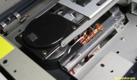

1. Disk-Sensor Platine ausbauen
  • Oberen und unteren Gehäusedeckel abnehmen. Der Disk-Sensor ist eine kleine separate Platine, die in der Nähe der Antriebsspindel unter der CD sitzt. Bei ausgefahrener Schublade ist er von oben gut erkennbar (vgl. Bilder).
    Der Disk-Sensor wird von einer kleinen Kreuzschlitzschraube gehalten. Der dreipolige Stecker seines Anschlusskabels ist von der Unterseite des Geräts zugänglich.
    Um Kabel und Stecker aus der Durchführung herausziehen zu können, muss beim CD4 eine schwarze Kunststoffabdeckung auf der Oberseite des Laufwerks gelöst werden (2 Kreuzschlitzschrauben, bei ausgefahrener Schublade von oben zugänglich).
    Bild Lage der Disk-Sensor-Platine

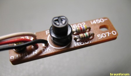

2. Reflexlichtschranke austauschen
  • Als Ersatztyp für die Reflexlichtschranke GP2 L02 eignet sich die SG-2BC. (Erhältlich z.B. bei RS Components, Artikelnr. 455-0975, 5 Stück für €5,60.) Bauform und Pinbelegung sind gleich, allerdings fehlt ihr die Darlington-Endstufe. Damit fließt bei Lichteinfall weniger Strom; die deshalb notwendige Anpassung wird im nachfolgenden Schritt beschrieben.
    Beim Ausbau der Original-Lichtschranke den schwarzen Kunststoff-Abstandshalter nicht verlieren. Dieser muss mit der SG-2BC wieder eingebaut werden, dann stimmt der Abstand zur CD. Die abgeflachte Seite des Gehäuses gibt die Einbaurichtung an.

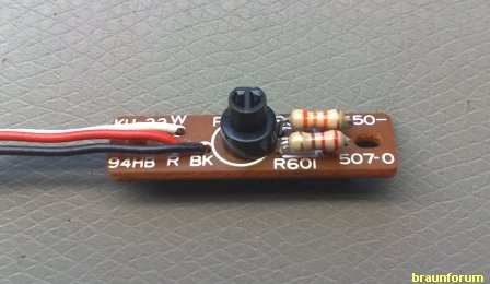

3. Ausgangspegel erhöhen
  • Der Ausgangstransistor der neuen Lichtschranke lässt nicht genug Strom fließen, um den /DISK-Ausgang annähernd auf Low-Pegel zu ziehen. Hier muss noch nachgeholfen werden.
    Dazu genügt es, den Widerstand R602 durch einen größeren Wert zu ersetzen. Bei mir haben 33 kOhm gut funktioniert: Ist eine CD knapp über dem Sensor (ca. 1 mm), so fällt der Pegel am /DISK-Ausgang auf unter 1V ab; ohne CD liegt er deutlich über 4V. (Falls Ihr am offenen Gerät nachmessen wollt, sollte kein direktes Licht von außen auf den Sensor fallen, da er darauf natürlich auch reagiert. Im Gerät ist’s ja nachher wieder schön dunkel ;-) Die Schaltschwelle der nachfolgenden Schaltung ist lt. Schaltplänen übrigens unterschiedlich: etwa 2,5V für CD3 und CD4, 3,9V für den CD5. Im CD5 sollten daher 15 bis 20 kOhm für R602 sicherer funktionieren.
    Ich habe bei dieser Gelegenheit auch R601 geändert. Der standardmäßig bestückte Wert von 150 Ohm lässt ca. 25 mA durch die Leuchtdiode der Lichtschranke fließen. Ich habe mich mit 220 Ohm (Strom unter 20 mA) wohler gefühlt. Sollte aber unkritisch sein; 50 mA sind für die Leuchtdiode als absolute Obergrenze angegeben. Für beide Widerstände habe ich übrigens normale 1/8 Watt Ausführungen bestückt, da ich eine kleinere Bauform nicht greifbar hatte. Mit passend zurechtgebogenen Anschlüssen kein Problem; Hauptsache, man lässt die Widerstände nicht höher stehen als die Lichtschranke, sonst gibt’s Schleifspuren auf der CD…
    Bild Schaltung (ursprüngliche Werte in Klammern)
    Bild Umgebauter Disk-Sensor
