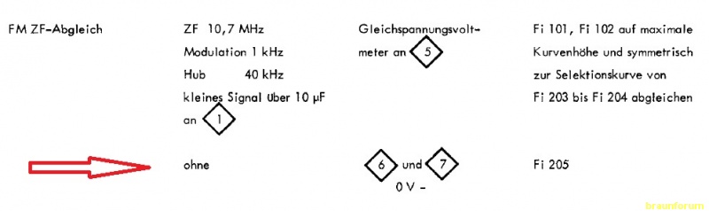

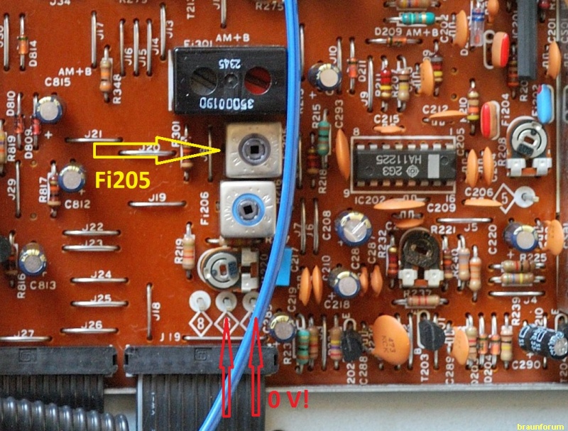

Es liegt am FM ZF-Abgleich. Was beim CC4/R4 der IFT831 ist, ist beim T2 der Fi205/206. Und - man müsste sich ärgern: erst mal im Service-Manual nachgesehen, steht es dort auf Seite 7 als zweiter Punkt auch.
Man nehme also wieder den angespitzten Streichholz, stecke diesen in Fi205, jemand anders halte die Mess-Strippen an 6 und 7 - und runter gedreht auf 0V! Bei mir lagen vorher 3,2 V an - kein Wunder, dass hier nichts geht!
Und schwupps - findet der Sendesuchlauf wieder alles was er soll und Stereo-Empfang ist auch da.

Gestern Abend habe ich den zweiten Tuner mit dem gleichen Verfahren behandelt - und: auch er funktioniert wieder. :D
Allerdings hatte mir Andreas geschrieben, dass es beim ihm nicht geklappt hat. Jedoch hat auch er bei seinen T2 die fehlerhafte Spannung von 3,x Volt gemessen. (Meiner gestern hatte 3,7 V vor dem Runterdrehen.) Nun kann ich den Unterschied noch nicht nachvollziehen, allerdings hatte ich bei beiden Tunern folgende fehlerhafte Elkos gewechselt: C208 und C802. Beides sind 100µF-Werte und lagen nur noch bei ca 80% - in beiden Tunern. Überhaupt sind beim T2 die 100µF oft hin. Und C208 sitzt ja auch direkt am beteiligten IC202, ob das aber für diesen Fehler eine zusätzliche Rolle gespielt hat, blicke ich noch nicht.
Was genau nun die Ursache(n) dieser hohen Abweichungen letztlich ist/sind, ist mir bisher ebenfalls nicht ganz klar. Allerdings tritt sie wohl in den Braun-Tunerteilen (auch R4/CC4) häufiger auf, eben auch wenn ein Tuner nicht komplett von wem anders verdreht wurde. (Dann findet man den Fehler wohl eh nie.)
Noch ein Hinweis (von Andreas), den ich auch beobachtet habe auf Fotos von weiteren Modellen von mir: In nicht wenigen T2 ist der Fi205 mit Siegellack bereits fixiert - und laut Andreas bricht das Innenleben extrem leicht. (Mein Filter gestern ließ sich schwerer drehen!) Diesen sollte man also ggf. mit Lösungsmittel erst lösen.

Das ist wie so oft die ZF Durchlasskurve und was man da einstellt ist die Ratiomitte.
Der Tuner erkennt beim Suchlauf die Ratiomitte und bleibt beim Optimum stehen.
Das Thema wurde bereits mehrere Male hier im Forum angesprochen.
Wenn (wie oft auch beim CC4 oder R4) die Ratiomitte ein wenig daneben steht, dann wird beim Suchlauf die korrekte Frequenz nicht erkannt, sondern steht knapp daneben bei Optimum. (z.B. 93,15MHz anstelle von korrekten 93,20MHz) Will sagen, stellt man per Hand die 93,20MHz ein, leuchtet ein Pfeil und der Strich erst, wenn die Frequenz minimal daneben steht.
Wenn nun im Falle des T2 die Spannung um mehrere Volt daneben steht, so sollte man vor nem Abgleich zuerst die Betriebsspannungen prüfen (auch auf Brumm) und ggflls. zuerst die Elkos wechseln.
Alterungsbedingt mag sich auch ein Filter verstimmen, aber in meiner Praxis nie so weit.
Was das Entfernen des Siegellacks angeht, so bitte mit Vorsicht genießen. Der Kupferdraht im Filter ist mit einer dünnen Lackschicht versehen, die dadurch evtl. angegriffen wird.
Ich persönlich entferne den Sigellack nur oberflächlich, drehe dann vorsichtig mit einem passenden Inbusschlüssel ein paar mm links und rechts, um zu sehen, dass das Filter gangbar wird. Erst dann gehe ich mit einem Kunststoff Abgleichstift daran und stelle den Ratio Mittendetektor ein.
