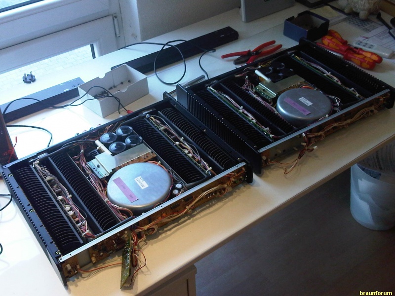

Der Zusammenbau:
Es ist schon ne Menge Kabelsalat, gerade wenn man neue Kabel verlegt, strickt man die gerne falsch ein und man darf sie wieder auslöten... :?
Die Gehäuseeinzelteile waren schnell wieder zusammengebaut, man muß sich aber auch bei der Demontage zum Teil wirklich gut merken wo welche Schrauben hinkommen.
Zum Teil sind es welche mit metrischen Gewinde, zum Teil Blechschrauben in verschiedenen Längen und eine Mutter hatte ich so noch nie gesehen (und ich mache das beruflich!), die Cinchanschlüsse haben ein M4 Gewinde und eine 3/8tel Schlüsselweite! :shock: Aber unten davon mehr!
Zuerst gilt es das 220V Kabel wieder durch die Zugentriegelung durchzufriemeln und mit Kombizange wieder in den Ursprung zu fummeln...
schwitz... ja keine Macke mit der Zange in den Lack machen... also größte Vorsicht!
Auch lieber etwas zuviel Kabel ins Gerät laufen lassen da man das Kabel nach dem "Clic" nicht mehr ziehen kann!

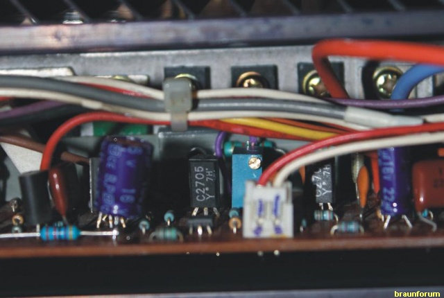

Da ich ja neue LEDs in der Frontplatine verbaute (die alten LEDs waren sehr dunkel) baute ich die Front nun das erstemal vors Gerät. Das Ergebnis war ernüchtert! Immer noch zu Dunkel.... :evil:
Bei der Elektronikbude von nebenan gab es superhelle LEDs... zu hell wie ich finde... nachdem ich sie einbaute.
Die Grünen taten es garnicht. Schuld war hier der 2,2kΩ Vorwiderstand (R434 & R432 (R432 ist im SP übrigens falsch und mit 22KΩ angegeben!)) hier kommt bei den grünen LEDs nicht mehr viel an, sie brauchen ca. 2,8-3,5V und zünden deshalb nicht. Ich habe sie in 470Ω gewechselt. Aber wie gesagt... ich hab viel getestet und zum Schluß habe ich aus meinem Sortiment 3mm grüne & rote LED verwendet. Die (power) 3Pin-Bi-LED habe ich auch erneuert, hier war die Leuchtkraft von Anfang an OK. Die Sucherei nach der passenden Mischung hat den ganzen Nachmittag gedauert: Front & Frontplatine demontieren, Widerstände & LED aus- & wieder einlöten alles wieder vorstecken und ernüchtern feststellen das die Haptik immernoch nicht paßt. :cry: Aber irgendwann hab ich es dann hinbekommen... ich bin da ein Pedant!

#49 Beitrag von Uli » 27.11.2012, 23:02
Bei einer nachfolgenden weiteren PA4 habe ich die alten Ruhestrompotis durch einen 20-Gang-Spindeltrimmer ersetzt. Die Einstellungen kann man so noch viel feiner bewerkstelligen.
Wichtig ist das man die Polung des Spindeltrimmers vorher durch ausmessen testet da sonst eventuell der Widerstandswert durch die falsche Drehrichtung runter statt hoch geht.
Dazu lötet man zuerst den alten Trimmer aus und merkt sich die Pinbelegung. Diese sucht man sich bei dem Neuen und verbindet dann die richtigen Beinchen zusammen.
Zum fixieren auf der Platine kann man jedoch nur ein Beinchen des neuen Trimmers verwenden da er nur hochkant Platz findet und so hilft ein zusätzlicher Tropfen Sekundenkleber damit er richtigen Halt bekommt!
Nun macht die Ruhestromeinstellung richtig Freude da der Pegel nicht mehr springt sobald man sich dem Trimmer zum justieren nähert!
Stephan

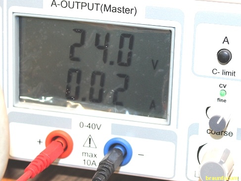

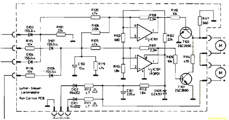

bei einer meiner beiden PA4 hatte ich Lüfterausfall, nach Test an einen separaten Netzteil musste ich Feststellen, dass beide Lüfter hinüber waren. Die originalen Sepa sind nicht mehr zu bekommen, allerdings hat mich Hifi Zeile mit neuen ähnlichen versorgt. Die alten Lüfter haben ein integriertes Lüftergitter, die neuen nicht. Ich habe das Gitter gleich weggelassen (sieht hässlich aus).
Leider musste ich Feststellen, dass die Lüfter immer noch nicht liefen. Beide Lüfter sind in Reihe geschaltet und es liegen 48V Versorgungsspannung an.
Allerdings gibt es in der Lüftersteuerung hinter der Frontblende, 2 Sicherheitswiderstände R,111 und R112 je 4,7 Ohm, welche bei mir defekt waren. Ich hatte zum Glück noch 4 Stück vom R4 übrig, die ich dann hier verwenden konnte. Nach Austausch liefen beide Lüfter wieder einwandfrei.
Die neuen Sepas sind leiser als die alten und die PA4/2 beleibt auch kühler als mit den alten Lüftern, ich habe nochmal die Ruhestromeinstellung geprüft und korrigiert.
Stephan

#51 Beitrag von Stephan » 28.12.2012, 20:29
Vielen Dank an Uli, er hat mir den Auszug aus dem Schaltplan geschickt.
StephanBild

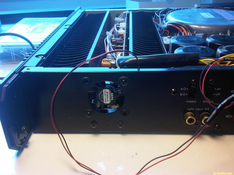

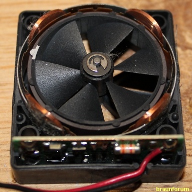

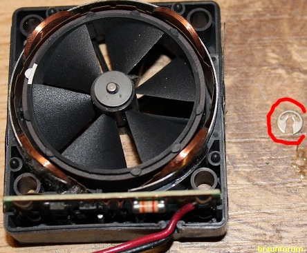

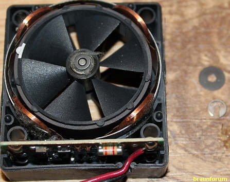

#52 Beitrag von Uli » 05.01.2013, 20:26
Der gute Stephan täuschte sich leider mit dem Defekt der Lüfter, er überlies mir nach Umbau seine Originalen wofür ich natürlich sehr dankbar bin!
Stephan, du solltest die anderen Bauteile zur Versorgung des OPs auch noch erneuern:
D101&102, R113,C101 sowie die 15V-Zener: D105!
Da ich auch in kürze eine PA4/2 überholen muss bestellte ich beim Pierre die Nachfolgemodelle von Sepa und zusätzlich noch die Billigversion von Reichelt.
Ich wollte einen Test machen welcher Lüfter am leisesten ist und das Ergebnis überascht!

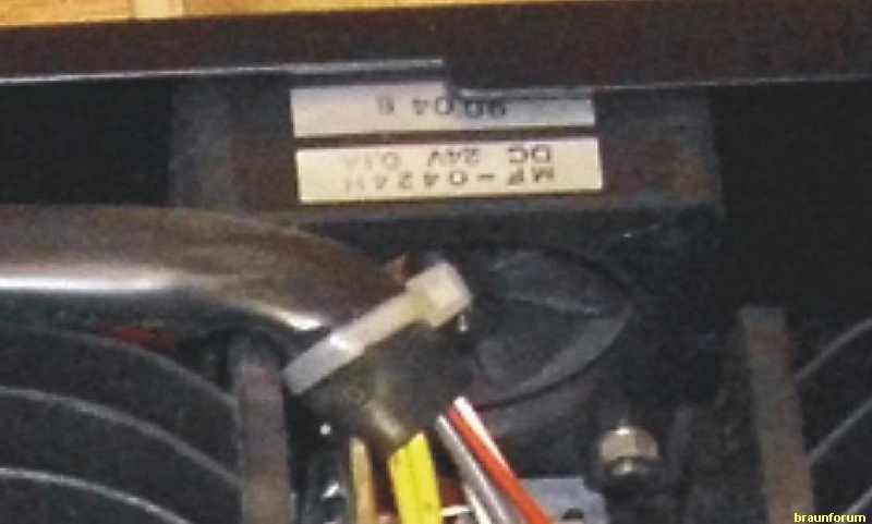

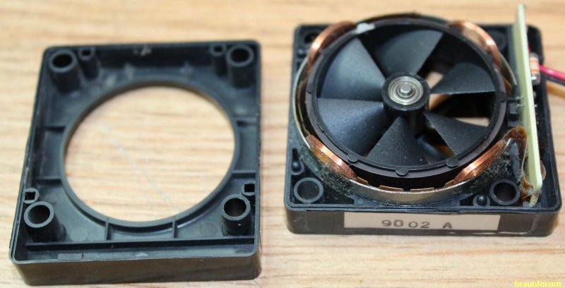

Aber zuerst zu der Demontage originalen Sepa Lüfter.

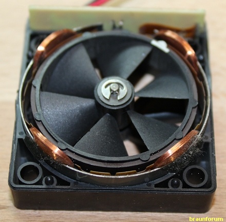

Zum öffnen braucht man nur die beidseitig angebrachten Aufkleber einzuschneiden, sonst sind sie nicht verschraubt!
Mit einem Pinsel ist der Dreher schnell gereinigt, auch kleine Drahtreste die an den Magneten des Lüfterrades klebten waren schnell entfernt.
Nun 24V anschließen und sie liefen auf Anhieb!

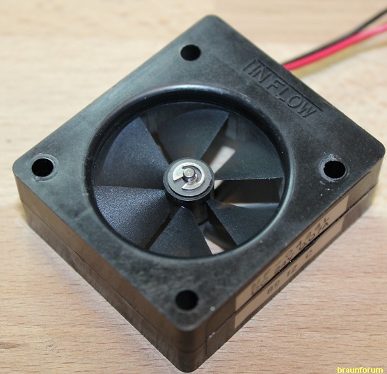

OK, man hört wirklich das Lagerrasseln, sie hatten bestimmt noch nicht den Lüfterumbau damit sie nur dann anspringen wenn es zu warm wird und liefen sicher permanent mit.
Es sind kollektorlose Lüfter, ein Verschleiß kommt hier "nur" an den Kugellagern!
Sie sind schnell ausgemessen und ich werde nun neue wartungsfreie Lager besorgen und sie wechseln.
Die Lager haben ein Maß von 2x6x3mm, Ersatz sollte sich im Modellbau schnell finden lassen.

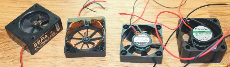

Da ich ja noch die anderen beiden Lüfter zur Auswahl habe machte ich noch einen Geräuschtest:
links: der originale, 3te links: der Sepa Nachfolger und rechts der 2,70 Lüfter von Reichelt
Originaler Sepa: relativ laut, da alte Lager
Sepa Nachfolger: ein unangenehmer relativ hochfrequenter Ton, das hängt mE. von der geringeren Bauhöhe (10mm) und dem daraus resultierenden Winkel der Lüfterflügel zusammen.
bisheriger Testsieger: der Billiglüfter von Reichelt, ein niedrieger Ton, eher unauffällig!
Der Reichelt hat ein mit 4mm höheres Gehäuse als der originale Sepa (16mm)
Vom Klang macht er im Moment allerdings den unauffälligsten Eindruck von allen 3en!
Ich werde berichten obs passt und wie das Lüftergeräusch sich nach der neuen Lagerung der alten Lüfterflügel sich gelohnt hat (... kann aber noch ne Weile dauern.... :roll: ).

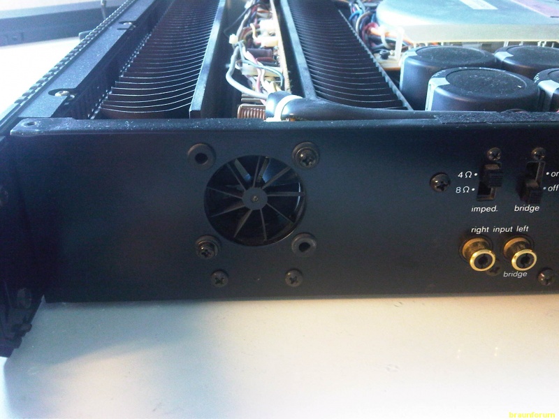

Außerdem finde ich die neuen Lüfter absolut nicht passend an der Rückseite der PA4, hier sollten (mE) in jedem Falle die originalen Lüfter ihren Dienst verrichten, optisch fallen beide neuen Lüfter durch!

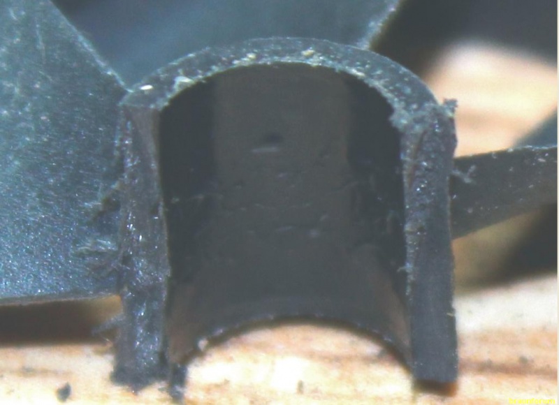

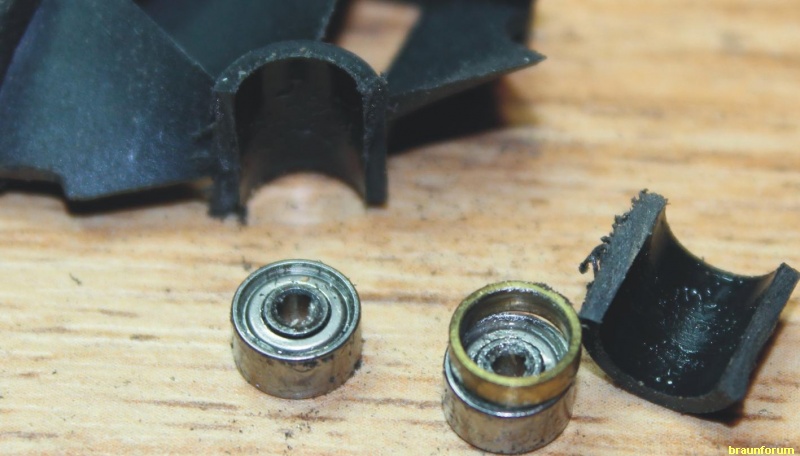

Dank Pierre hab ich heute von Ihm ein paar defekte Originale bekommen, auch Ihm liegt daran das Originale zu erhalten... Danke dafür Pierre!
Einer davon war schon hoffnungslos zerstört und ich konnte Die Nabe ohne schlechtes Gewissen auf'dremeln', hier ein Makro:
Man meint das sich die Buchse mittig verjüngt, dem ist aber nicht so (ist ein Grat vom aufschneiden), es ist ein Zylinder!
Mein Problem war es das man nicht in ein ø2mm Loch schauen kann.
Wäre hier ein Steg würde die Nabe kaputt gedrückt beim auspressen der Lager.
Zum Glück ist es aber "nur" eine zylindrische Buchse!
Ich bestelle nun mal Modellbaulager für Turbinentriebwerke, diese dürften einiges aushalten und werde mir am Wochenede ein Ausdrückwerkzeug
bauen damit die Lager spannungsfrei aus- & eingebaut werden können... hab da schon eine Idee! :wink:
Die genaue Ausmessung der Lager hat ergeben: außen ø=6,0mm; innen ø=2,0mm und 3mm dick, Typ 692ZZ.

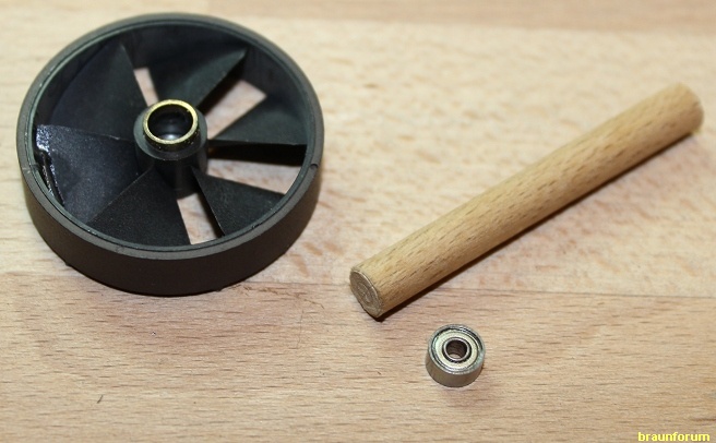

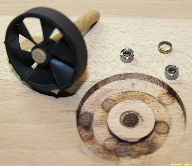

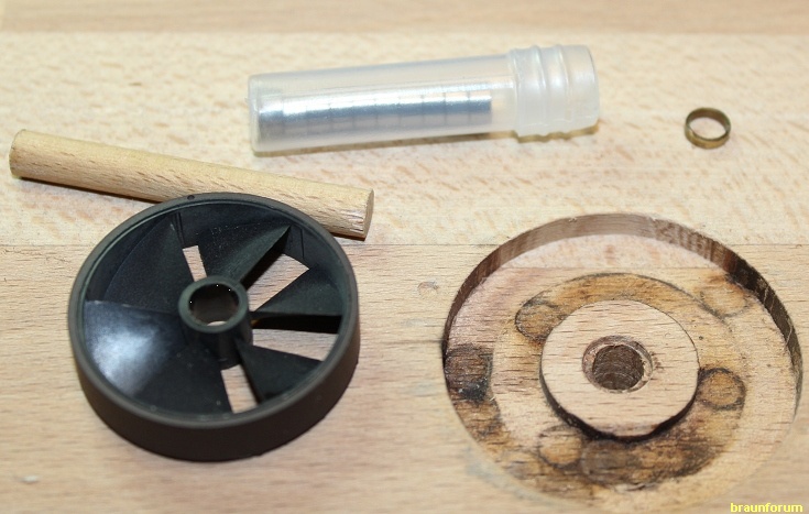

#55 Beitrag von Uli » 19.01.2013, 18:27
So, es ist vollbracht!
Neue Lager habe ich lokal gekauft, den Laden hab ich im Internet ausfindig gemacht und staunte was es alles in der Nähe gibt:
692ZZ (2x6x3mm)
Ich hatte ein nettes Gespräch mit Herrn Causemann der mir gleich ein paar Einbautips mit auf den Weg gegeben hat.

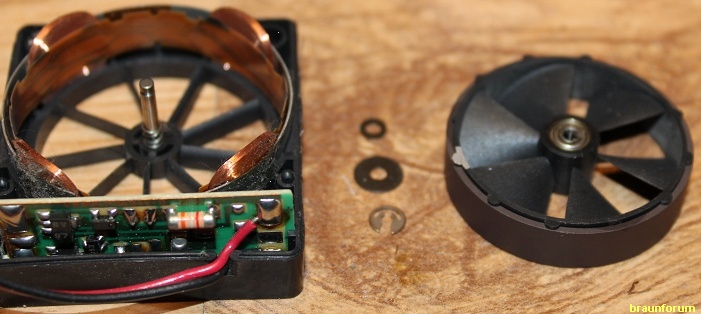

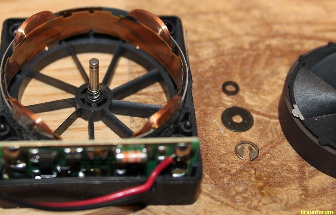

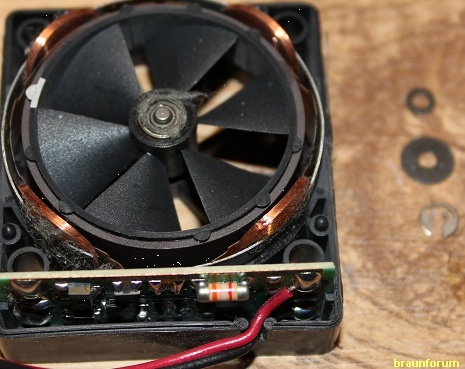

Hier nun die Schritt für Schritt Anleitung... es ist wirklich nicht schwer!

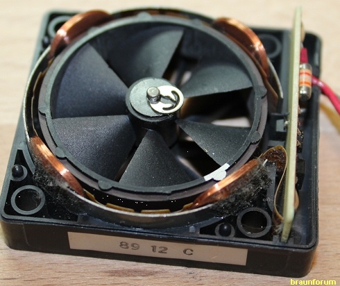

Mit einem Cuttermesser die beiden seitlichen Aufkleber in der Mitte aufritzen, dann kann man die Gehäusehälften trennen, nun den Nutenreiter sowie die Beilagscheiben entnehmen:
Auf die Reihenfolge der Nutenreiter und Distanzscheiben achten!

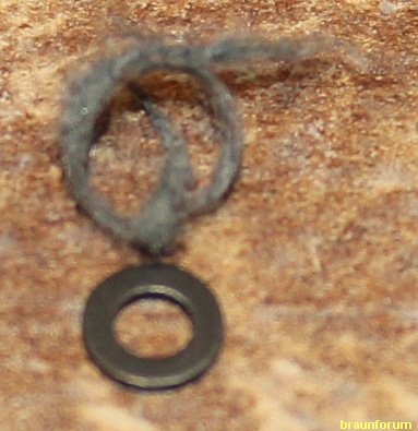

Upps... was findet sich denn da?
passt auf das Ihr die Kleinteile (auch die Feder auf der Achse) nicht verliert!

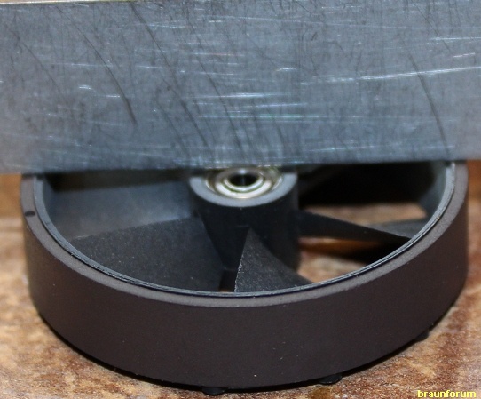

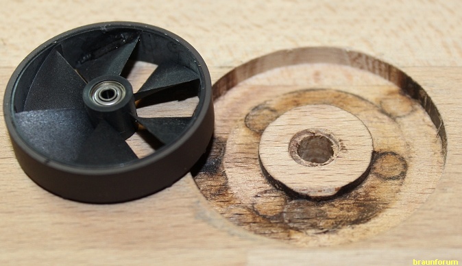

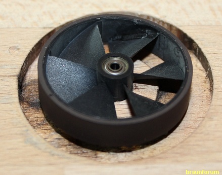

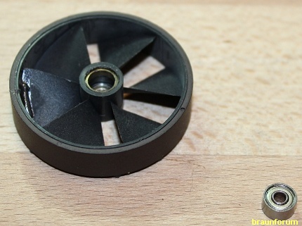

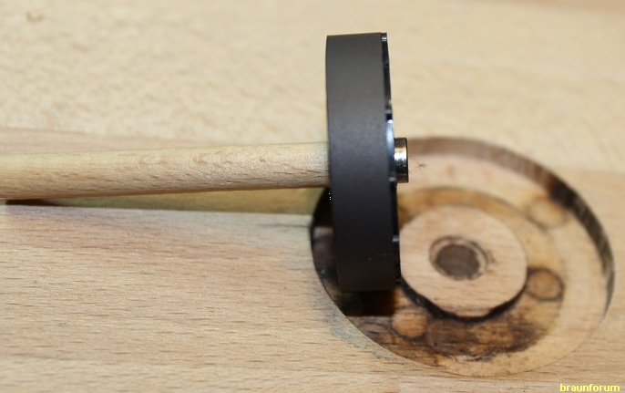

Die Lagernabe liegt ca.1mm tiefer als der Lüfterrand, beim ausdrücken könnte sich das Lüfterrad verziehen wenn es auf dem äußeren Rans liegt,
daher hab ich mir eine kleine Vorrichtung mit der Oberfräse gemacht damit die Kraft nur auf die Nabe und nicht das Lüfterrad verziehen kann:
Mit der Oberfäse und einem Zirkelaufsatz habe ich die Vertiefung für das Lüfterrad geschaffen, dann ein Loch mit einem Holzbohrer
(der hat eine Zenrierspitze vorn) ca. 1,5-2mm als Nabenhalter (zur Versenkung) und ein tieferes Loch mit ø6,5mm für die Lager durchgebohrt, so können die alten Lager nach unten durchfallen.
Die Vorrichtung sieht sicher nicht schön aus... ist aber absolut sinnvoll und funktioniert!

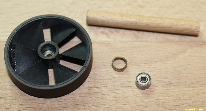

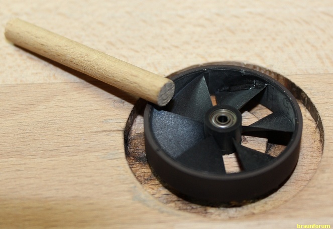

Ein ø6mm glatter Holzdübel ist das ideale Werkzeug zum ausbringen der alten Lager, mit sanfter Gewalt kann man nun die Lager rausdrücken:

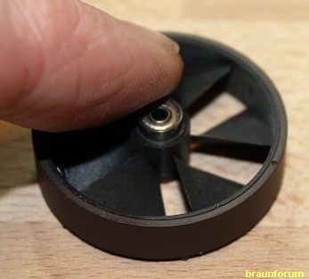

Die neuen Lager sind vorgeschmiert, man kommt auch kaum an die Kugeln da das Lager geschlossen ist!
Der Einbau ist eher unproblematisch, Herr Causemann gab mir den Tip sie nicht mit einem Werkzeug einzuschlagen was nachzuvollziehen ist:
Das Lager hat außen ø6mm minus Innenø von 2mm und so werden die Kugeln max. einen ø von 0,5-1mm haben... soetwas ist sehr zerbrechlich und man verzieht das Lager durch rohe Gewalt!
Aber es ist tatsächlich leicht: einfach mit dem Finger bündig eindrücken,
Wichtig: nicht den Lüfter auf die Platte legen und drücken sondern das ganze Teil in die Hand zwischen 2 Finger nehmen und dann reindrücke, so kann nichts verziehen!
Man kann natürlich leicht mit dem Holzdübel nachdrücken... aber es klappt wirklich auch so!

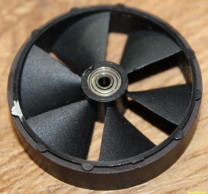

Hier das fertig instandgesetzte Lüfterad mit neuen Lagern.
Nun folgt der umgekehrte Zusammenbau (Bilder siehe oben bei der Demontage)
Fertig! Ein Probelauf ist Pflicht, außerdem wollte ich schauen wieviel der Lüfter an Strom braucht:
Nach dem Probelauf werden die Seiten wieder mit Tesafilm gesichert und der Lüfter ist wieder einsatzbereit für die nächsten Jahre Dauerpower ;) !
Hier nochmals alle Bilder zum ausdrucken auf eine Seite damit das Nachmachen gelingt:
Hier hab ich mal ein kleines Video damit man den Vergleich zwischen den verschiedenen Lüftern hat (bitte die Lautstärke etwas höher drehen!) :
Viel Spass bei der Überholung!

Beiträge: 4460
#59 Beitrag von Uli » 20.01.2013, 10:32

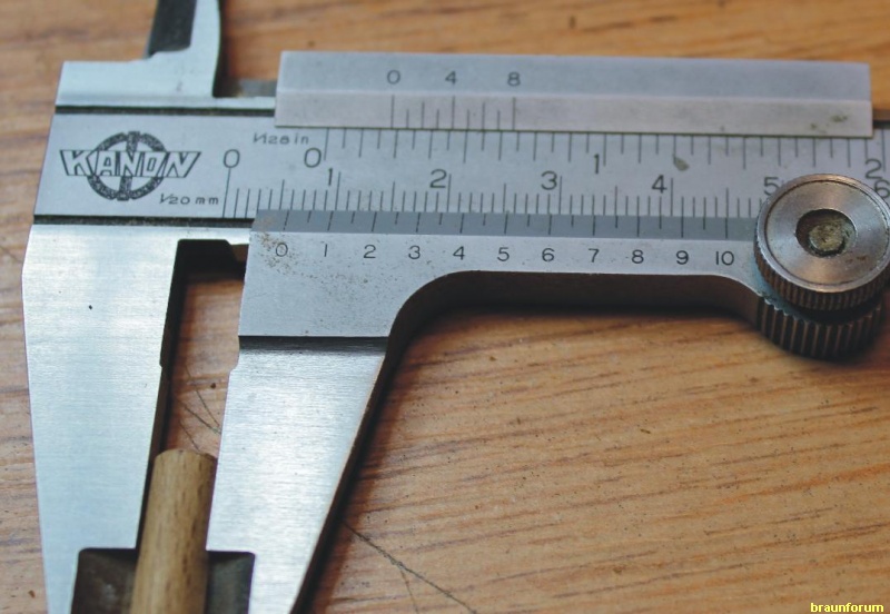

Hmmpf, ich dachte immer Bilder sagen mehr als 1000 Worte!
Ja, 2 Lager pro Lüfter! :shock:
Vergesse bei der Montage auch nicht den goldenen Zwischenring als Distanzbuchse wieder dazwischen zulegen! :roll: :? :shock:
Auch solltet Ihr das Durchtreibeholz kontrollieren, er sollte etwas kleiner als der Nabendurchmesser (ø6mm) sein damit der Holzstab die Nabe nicht sprengt.
Bei mir waren es perfekte 5,9mm im Durchmesser:
Falls Jemand das lesen eines Meßschiebers nicht kennt... sollte mal den "Nonius" googlen! :wink:
Ich hoffe es ist nun alles erklärt! :P
