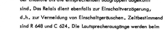

#67 Beitrag von Gulugulu » 04.08.2011, 09:45
Ja, eine Veränderung des R648 wird auch was bringen...
Zitat aus dem Service Manual:
Zuletzt geändert von Gulugulu am 04.08.2011, 09:51, insgesamt 2-mal geändert.

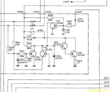

#74 Beitrag von Bounce » 13.08.2011, 13:11
Hallo zusammen!
Nach kurzer Unterbrechung melde ich mich mit guten und schlechten Nachrichten zurück. Zuerst die guten: Nachdem ich jetzt endlich der Anleitung folgend alle Elkos getauscht habe, ist der Klang meines A2 wieder super. Bin total zufrieden! :)
Nach wie vor Kopfzerbrechen bereitet mir aber die Einschaltverzögerung der Relais. Ich habe das Relais für den preamp-out inzwischen wie empfohlen durch ein passendes Signalrelais ersetzt. Allerdings kann von Einschaltverzögerung keine Rede sein, da die Relais sofort bei Drücken des Netzschalters schalten. Mir ist inzwischen aufgefallen, dass die Relais sogar schalten, wenn R648 fehlt, der Widerstand also unendlich ist. Wo könnte der Fehler liegen?

#75 Beitrag von Uli » 13.08.2011, 13:17
Hast Du mal die Diode und die Transen geprüft ?
Bounce
Beiträge: 19
Registriert: 08.05.2011, 11:14
#76 Beitrag von Bounce » 13.08.2011, 14:51
Ich bin immer wieder von der schnellen Hilfe begeistert. Vielen Dank!
Habe inzwischen die Diode und die Transistoren geprüft. Der Übeltäter ist anscheinend T615.
Ist das ein gängiger Typ, sodass es sich lohnen würde, in einer Elektrowerkstatt in der Nähe nach Ersatz zu fragen? Ansonsten habe ich ihn bei Reichelt gefunden und müsste knapp 6 Euro Versand für ein Teil bezahlen, das selbst nur 4 cent kostet. Wäre irgendwie ärgerlich.
Beiträge: 4474
#77 Beitrag von Uli » 13.08.2011, 15:31
fragen kostet nix! :wink:

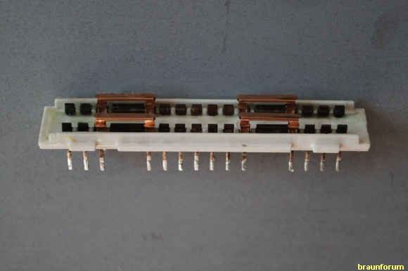

#78 Beitrag von Rudikar » 04.09.2011, 16:12
Hallo Forum,
heute habe ich auch mal wieder etwas zu berichten zum Thema A2-Revision (meiner ist ein A2-2):
Zunächst zur Einschaltverzögerung: Da schaltet mein A2 auch zu früh. Aber das habe ich nach Austausch von T615, T616 und T617 (die ersten beiden durch 2sc2240) nach wie vor nicht gelöst - das Relais zieht bereits nach einer halben Sekunde an - mit Lautsprecherknacken. Wenn hier also noch jemand einen Tipp hat: sehr gerne.
Und weil ich aber schon mal dabei war, habe ich weiter gemacht. Zunächst den Schiebeschalter ausgelötet - wie auch schon mal bei meinem A1. Hier half nun bereits eine gewisse Erfahrung. Was letztes Mal sicher 1 ½ Stunden dauerte, ging jetzt in weniger als 40 Minuten. Dazu noch mal folgender Tipp: erst die vier Eckbeine sicher von Zinn befreien. Hier hängt der Schalter bis zuletzt, weil die Füße im Vergleich zum Loch relativ groß sind. Dann alles mit Lötpumpe von Zinn befreien, danach mit kleiner Entlötlitze weiter, Kontakt für Kontakt. Unbedingt bei gutem Licht, dann sieht man nach einer Weile, wenn Sich die Beine bewegen – und welche eben noch nicht.
Also, dann die vier Haken vorsichtig unten wieder aufgebogen: dieses Mal sahen die Kontakte wirklich finster aus.
Und jemand vor mir hatte Unmengen an Kontaktspray reingehauen. Dennoch gab es Kanalaussetzer. Tja, dann war die Frage wie weiter. Pierre Wittig schrieb mir, dass sie derzeit für so einen Kleinkram zu wenig Zeit haben – das verstehe ich übrigens vollkommen. Ich bin dann zum Optiker, habe den Schalter in ein Ultraschallbad legen lassen. Aber ich muss sagen – ich war vom Ergebnis enttäuscht. Alles vielleicht ein wenig sauberer, aber die Kontakte nach wie vor kohlrabenschwarz. Das änderte sich auch nicht mit Spiritus und T6-Oszillin. Dann kam die Idee, die ich auch hier empfehle:
Man nehme ordentlich Kaisernatron, fast kochendes Wasser und lege den Schalter da rein. Nun mit Alufolie im Wasser immer wieder die Kontakte berühren. Alter Trick, um Silber zu putzen! Und auch hier war das Ergebnis super – fast alle Beinchen waren wieder hell. (Und so musste ich nicht viel auf den Kontakten herum reiben, möglicherweise habe ich nämlich so bei meinem ersten Schalter die Silberschicht an einer Stelle versaut = abgetragen.) Dann habe ich nur noch mit Spiritus und Oszillin ein wenig nachgeholfen – jetzt ging's. Alles zusammengebaut, noch zwei Spritzer T6 (Danke, Andreas!) in den Schalter gegeben, alles zusammengebaut und wieder eingelötet. Das Ergebnis: wahre Freude!! Alles einwandfrei, wie neu. Mal sehen, wie lange das nun hält.
Zur letzten Modifikation, die hier auch schon immer besprochen war, von der ich aber noch kein Bild gesehen habe: ich habe dem IC 801 (Spannungsregler) einen Kühlkörper (für TO 220 Conrad 188158-62) spendiert. Der hat leider keine Füßchen zum Einlöten, auch ist seine Richtung eigentlich falsch, weil er so dem dahinter liegenden Elko etwas nahe kommt, aber wenn man den etwas wegbiegt, müsste es gehen. Mal sehen, ob noch wer von Euch eine schönere Lösung hat?
So – das soll reichen für heute, Euch noch einen schönen Sonntag!!

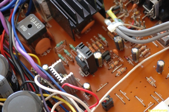

Frage zum letzten Bild: IC801 &IC802.
Warum hat der 801 eingentlich keine Elko von Braun spendiert bekommen? Werden die +15V im Vergleich zu den -15V des 802 nur minimal belastet?
Wäre der 801 nicht mit Elko kühler, oder bin ich da auf dem Holzweg?
beste Grüße
Christian
Beiträge: 4474
#80 Beitrag von Uli » 04.09.2011, 22:28
Hi Rudi!
schöne Arbeit mit dem Schalter.
Warum die die Spannungsregler nicht an Eingang & Ausgang nochmals gesiebt haben ist mir auch schleierhaft da die Spannung nie sauber aus einem Regler kommen.
Ich verwende diese Kühlkörper (hier ein Foto aus der R4 Revision):
Unten rechts im Bild verwende ich immer 1µF zusätzlich an Ein- & Ausgängen.
Auchtung: bei negativen 79xx Reglern ist die Pinbelegung anders als bei positiven 78xx Reglern!
Wenn der Kühlkörper keinen Platz hat knicke ich die Beinchen um 90°, dann kann der KK gebuckelt getragen werden. Platz dafür wäre ja wie man auf Deinem Foto sieht!
