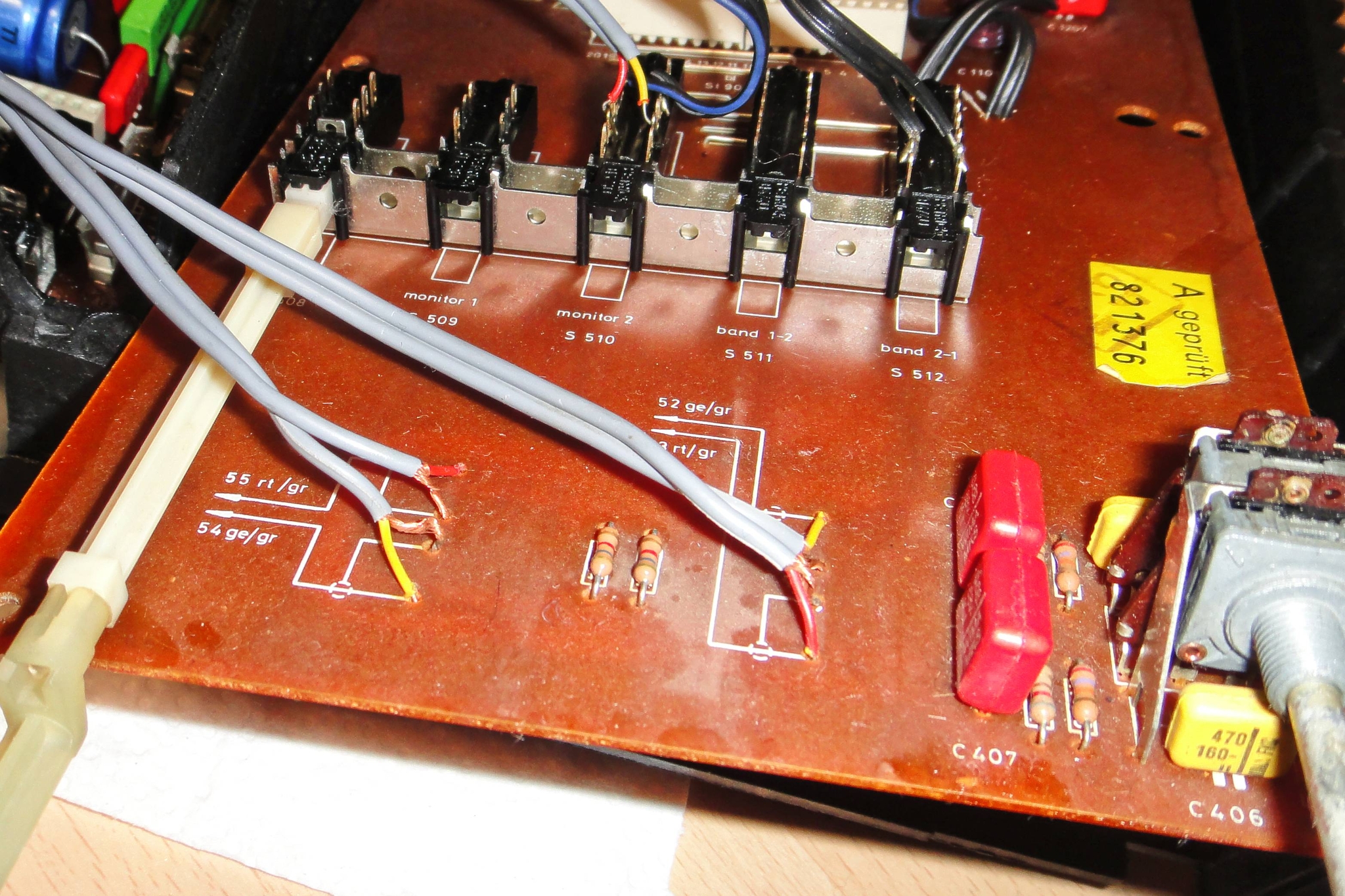

Sooo, der TS501 stinkt nicht mehr und der A501 läuft wieder ...aaaber, diese Monitorknöpfe machen mich wahnsinnig. Man muss diese Knöpfe nur kurz aus dem Augenwinkel anblinzeln und schon knistert und knackt's in den Lautsprechern. Gibt's da einen Trick außer Kontaktspray oder neue besorgen? Kann man diese Schalter zerstörungsfrei zerlegen, reinigen und wieder zusammenbauen?
Oder liegt das Problem ganz wo anders?

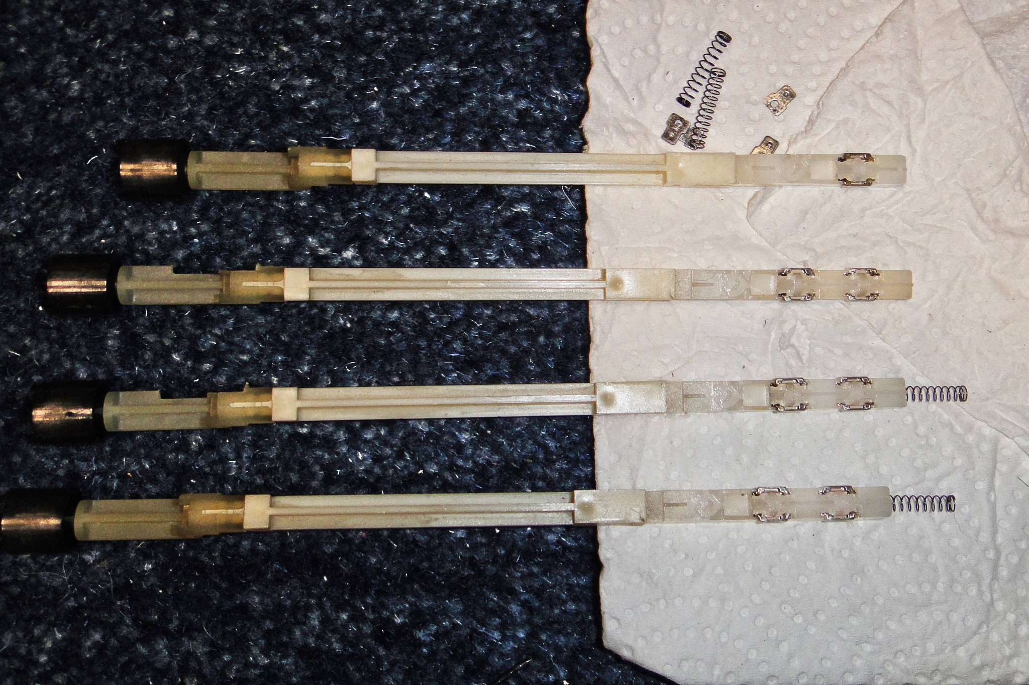

Re: A501 bleibt nach längerer Ruhepause stumm
...ein Zerlegen der Tastschalter ist möglich siehe Anhang.
Die Kontakte im Innern lassen sich aber nur schwer erreichen, hier wäre ein Auslöten der Tastenblöcke nötig und ein entfernen der Kontaktstifte zur Reinigung. Das Problem kann aber auch anderweitig liegen. Die Rückwärtigen DIN-Buchsen sitzen ja auf der selben Leiterplatte und deren Kontakte oxydieren auch gerne, so dass sich Bedienkräfte auf die Tasten bis zu den DIN Buchsen übertragen können und damit scheinbar einen unsicheren Kontakt am Tastenblock vorgaukeln.
Hi Thomas,
danke für Deine Nachricht. Das gibt mir Hoffnung
Wenn ich das untere Bild richtig deute, ist bei der Schalterstellung Monitor Off kein anderer Schalter mehr im Signalfluss. Stimmt das so? Wenn es dann noch knarzt, und das tut es, müsste das Problem bei den DIN-Buchsen zu suchen sein, zumindest partiell. Hab beide Eingänge ausprobiert (Monitor Eingang u. Band 2) und beide zeigen das selbe Verhalten. Der Eingang Tuner ebenfalls. Das wiederum scheint mir unwahrscheinlich, dass drei Eingänge das gleiche Verhalten an den Tag legen.
Naja, meine beiden Studio Line Geräte sind ja recht gut zugänglich. Dann werd ich mir das demnächst nochmal anschauen.
Vielen Dank nochmal.
