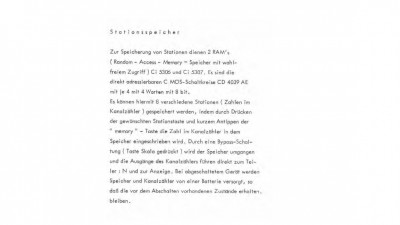

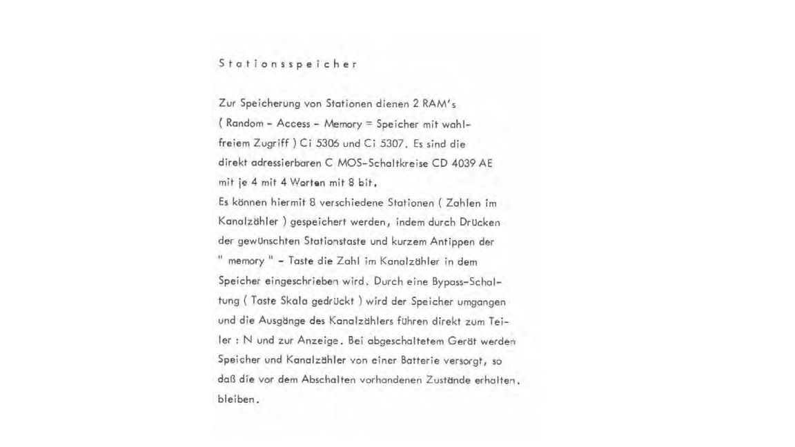

Hallo Frank,hier die Beschreibung,damit sollte es klappen.Gruss Gerhard

Re: RS1 Bedienungsfrage zum Senderspeicher(peinlich...)
Danke, dass du Dich erbarmt hast...
Bei gedrückter Stationstaste zeigt die Schaltwippe keine Reaktion, sondern nur in "Bypass"("skala" gedrückt).
Der Rest funktioniert: derselbe Sender auf allen Speichern.
Das ist dann wohl defekt, oder? Danke Dir!

Hallo Frank,nach meiner Erinnerung,ist ca 2Wochen her,gehts so:Auf Skala per Sendersuchlauf Station suchen,dann memory kurz drücken,danach die Stationstaste .Fertig.
