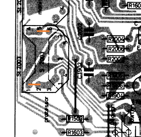

#2 Beitrag von JUMRG » 27.09.2022, 17:56
Wären die Brücken so richtig?
VG Jürgen

#3 Beitrag von JUMRG » 29.09.2022, 17:39
Habe die Brücken so gelötet, funktioniert.
