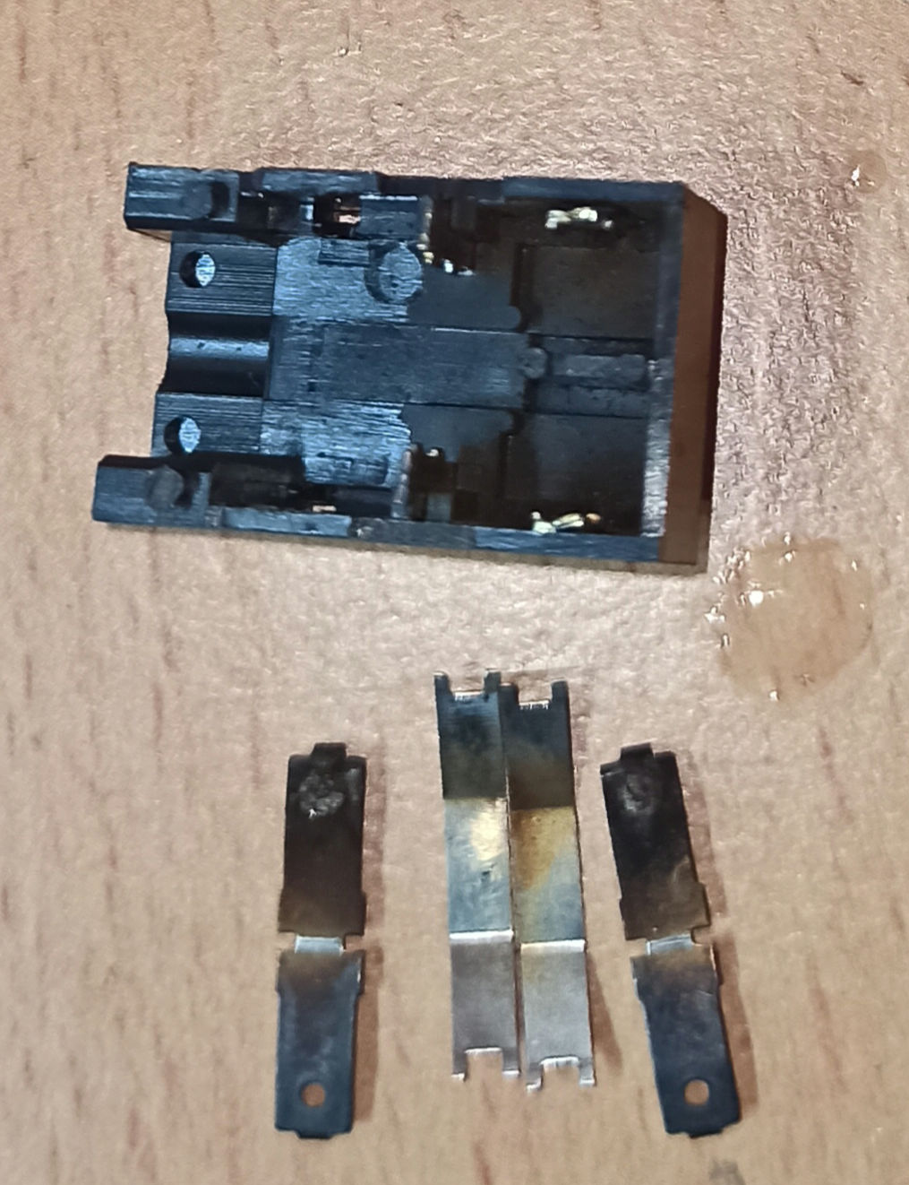

Der Fehler ist gefunden. Es war der Netzschalter, die Kontakte waren stark verbrannt.
Gruß Klaus
