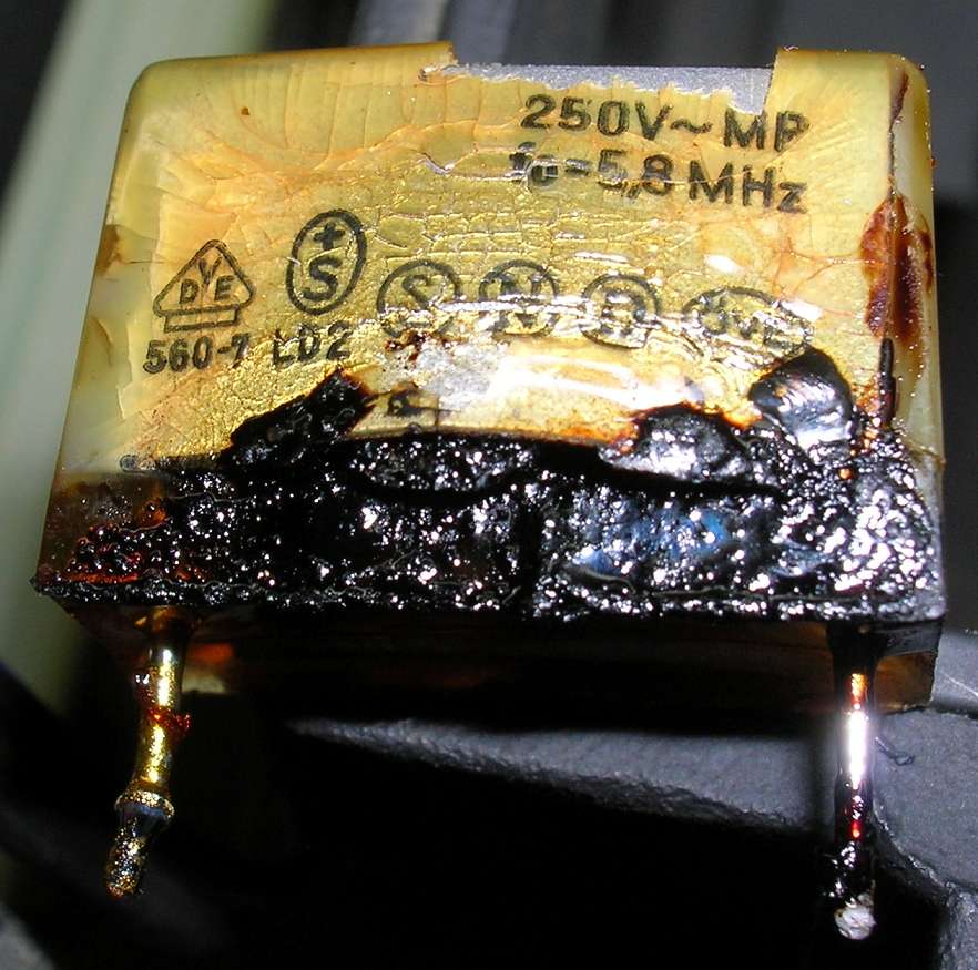

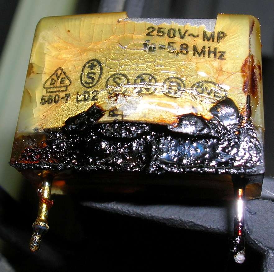

Als erstes habe ich an der Sicherungsplatine den Knallfrosch, C828 entfernt, welcher bereits sein Werk vollendet hatte.

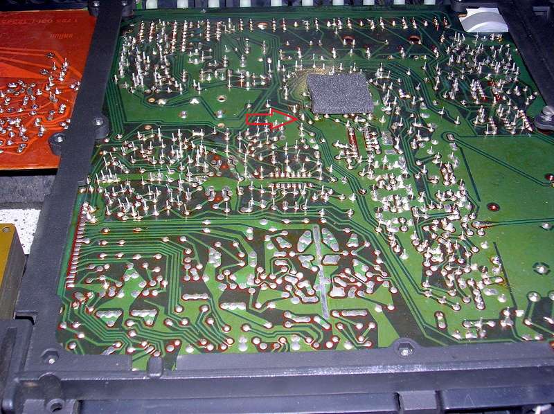

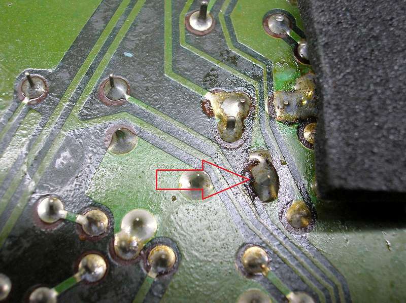

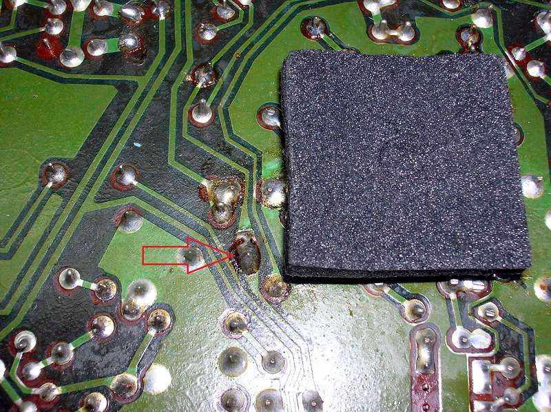

Heute habe ich mich nochmal an das Gerät gesetzt und den R926 auf Deinen Rat hin ausgelötet und auf Werthaltigkeit überprüft, alles im grünen Bereich.
Leider war das Problem damit nicht behoben.

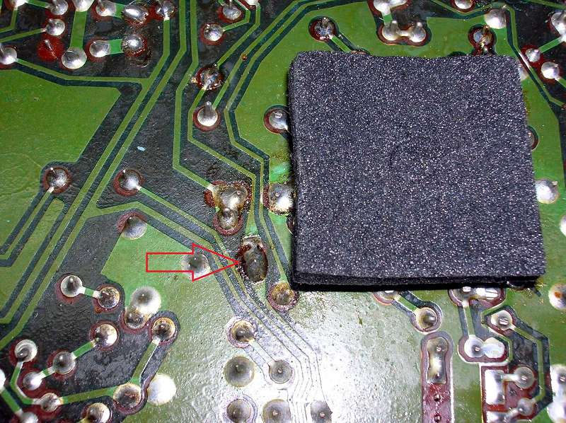

Dann habe ich nochmal den Signalweg verfolgt.

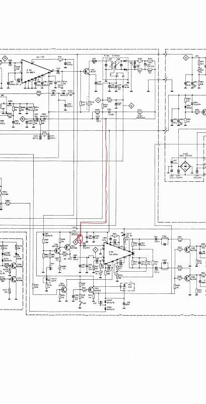

Dabei bin ich auf den Messpunkt 6 gestoßen.
Im Schaltplan ist an seiner Stelle eine Brücke eingezeichnet, welche zu Messzwecken aufgetrennt werden muss.
Nachdem ich die Elkos gewechselt hatte, habe ich mir die Lötstellen angeschaut und kritische nachgelötet.
Dabei habe ich auch den dicken Lötklecks am MP6 entfernt und nicht gesehen, dass exakt an dieser Stelle die Leiterbahn unterbrochen ist und nur durch den Lötklecks gebrückt wird.
Fazit: Fehler selbst eingebaut, Fehler gefunden und Gerät spielt wieder wunderbar.
Hier nochmal zur Verdeutlichung der Schaltplanausschnitt. Die rote Linie zeigt den Signalweg und den MP6, bzw. die Brücke habe ich rot eingekreist.
Und hier noch die Bilder der Lötseite.
Möglicherweise hilft mein kleiner Bericht anderen später weiter.
