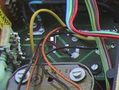

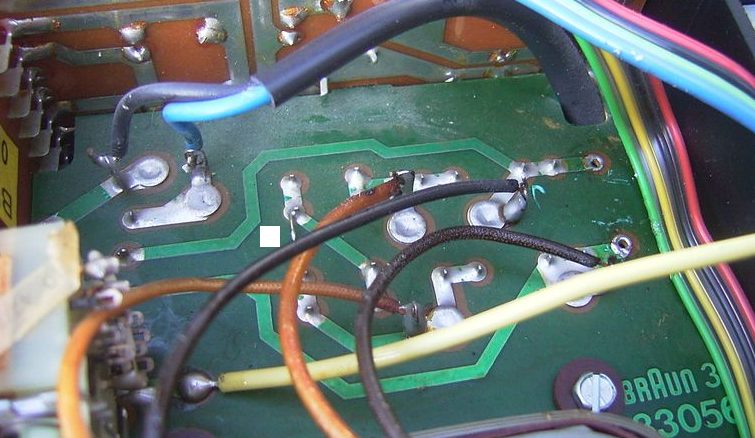

Hier noch einige Bilder zur überbrückten Sicherung mi weißem Kästchen markiert.

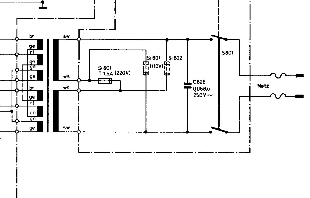

Danke für den Rat. Grüble: dachte, wenn die Sicherungen 803 und 804 ganz sind, dann dürfte hinter diesen das Problem nicht liegen. Werde dem Rat aber mangels Alternative folgen. Leider wird das dauern, da das Gerät bei meinem Sohn in weiterer Entfernung steht.
Zu den Hauptsicherungen eine Ergänzung, habe jetzt einen Schaltplan auf dem beide 220V Si vorhanden sind (Bild).
Zu der auf den Fotos und meinem Gerät vorhandenen Verbindung im Bereich der einen 110V Sicherung hat keiner Idee oder Bestätigung?

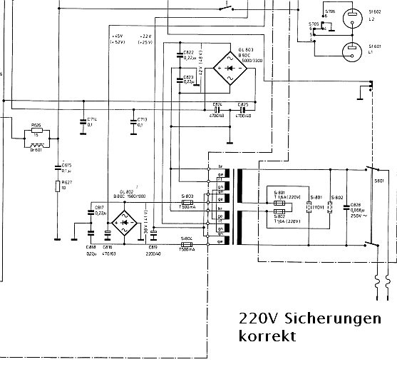

#8 Beitrag von Shurev15 » 13.03.2018, 10:52
Danke, Gerhard, das ging aber schnell. Habe einen Schaltplan gefunden, der die Sicherungen richtig darstellt, es sind ja 2.
Herbert

#9 Beitrag von gecko10 » 13.03.2018, 11:04
Aber leider keine Antwort auf meine Frage.
