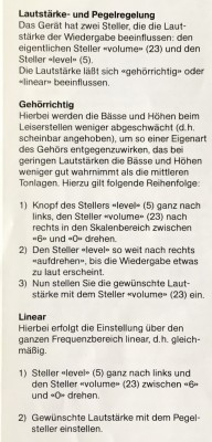

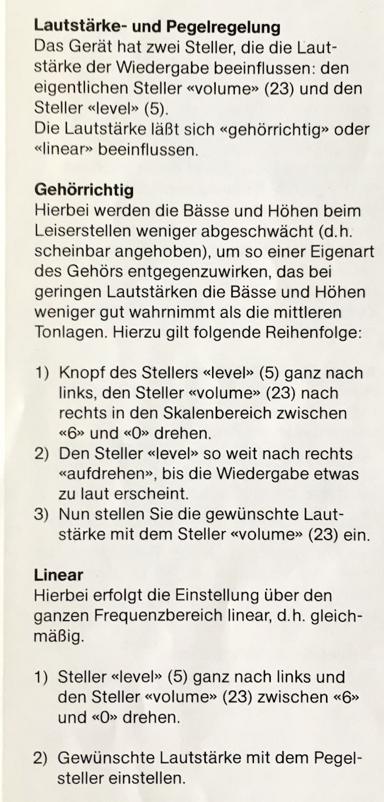

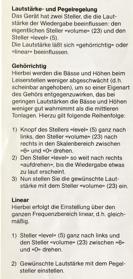

Moin...
hatte das Glück an einen Vorverstärker AC 701 zu geraten.
Tolles Teil, haptisch zwar gewöhnungsbedürftig, aber sonst ist alles gut.
Nur habe ich immer das Gefühl es sei eine Loudness zugeschaltet.
Kann das mit den zwei Lautstärkereglern zusammenhängen?
Leider findet sich nirgends eine Bedienungsanleitung.
AC 701 Loudness?
Re: AC 701 Loudness?
Hallo Martin!
So funktioniert die Lautstärkeinstellung am AC:
Viel Erfolg
Viel Erfolg

herzlichen Dank für die Informationen.
Habe seit kurzem Auch den Vorverstärker / Enstufe und die Musik war mir doch immer recht basslastig und da ich keine Bedienungsanleitung habe, bin ich aus dem Levelregler nicht wirklich schlau geworden.
Jetzt klappt es auch mit dem Bass *g* und ist nun Klanglich um Welten besser für mich.
