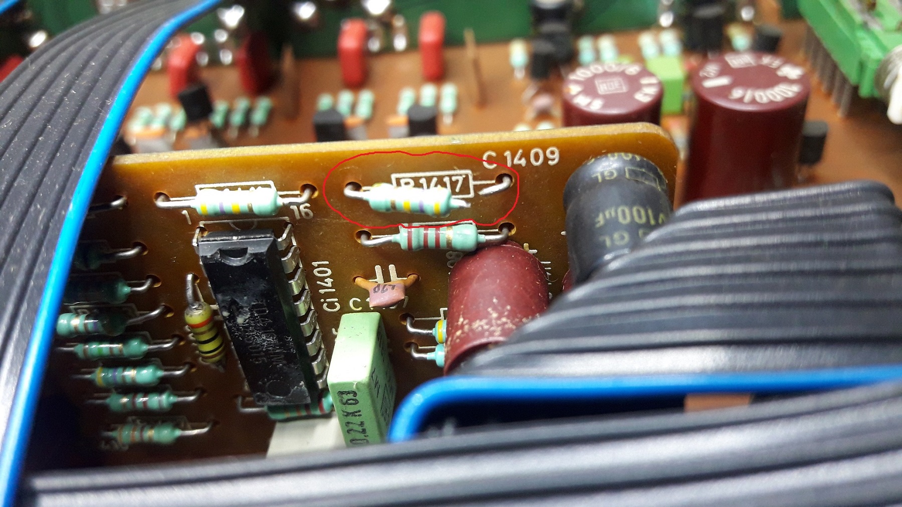

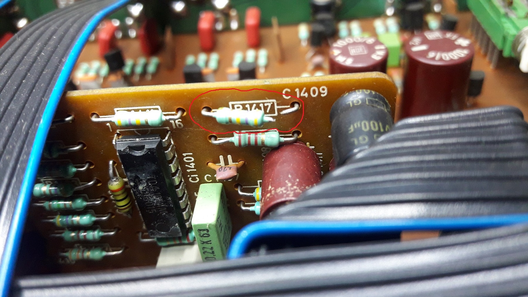

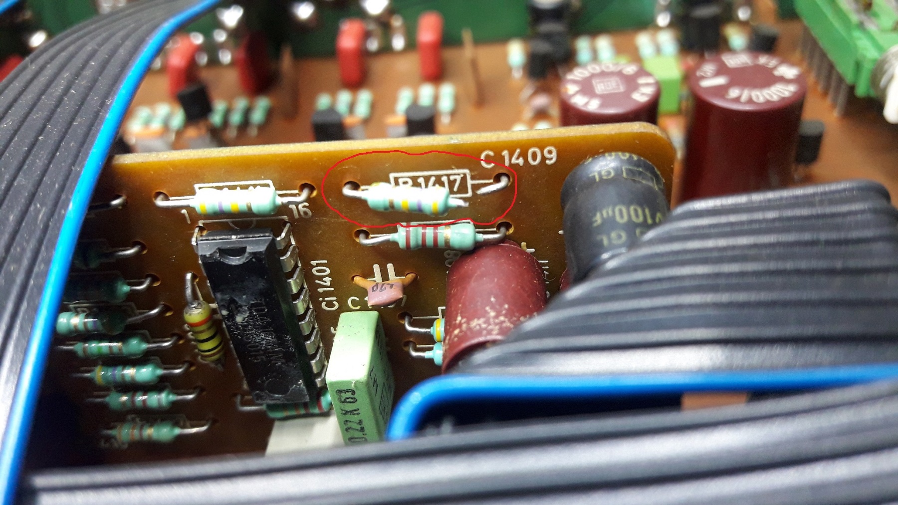

Zweitens ist R 1417 vom rechten Mikrofonverstärker rechtsseitig abgeschnitten. Warum?
Im Schaltplan wird nur die linke Seite des Mikrofonverstärkers gezeigt.

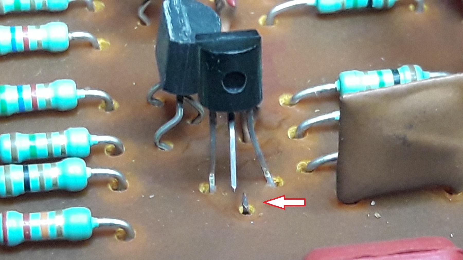

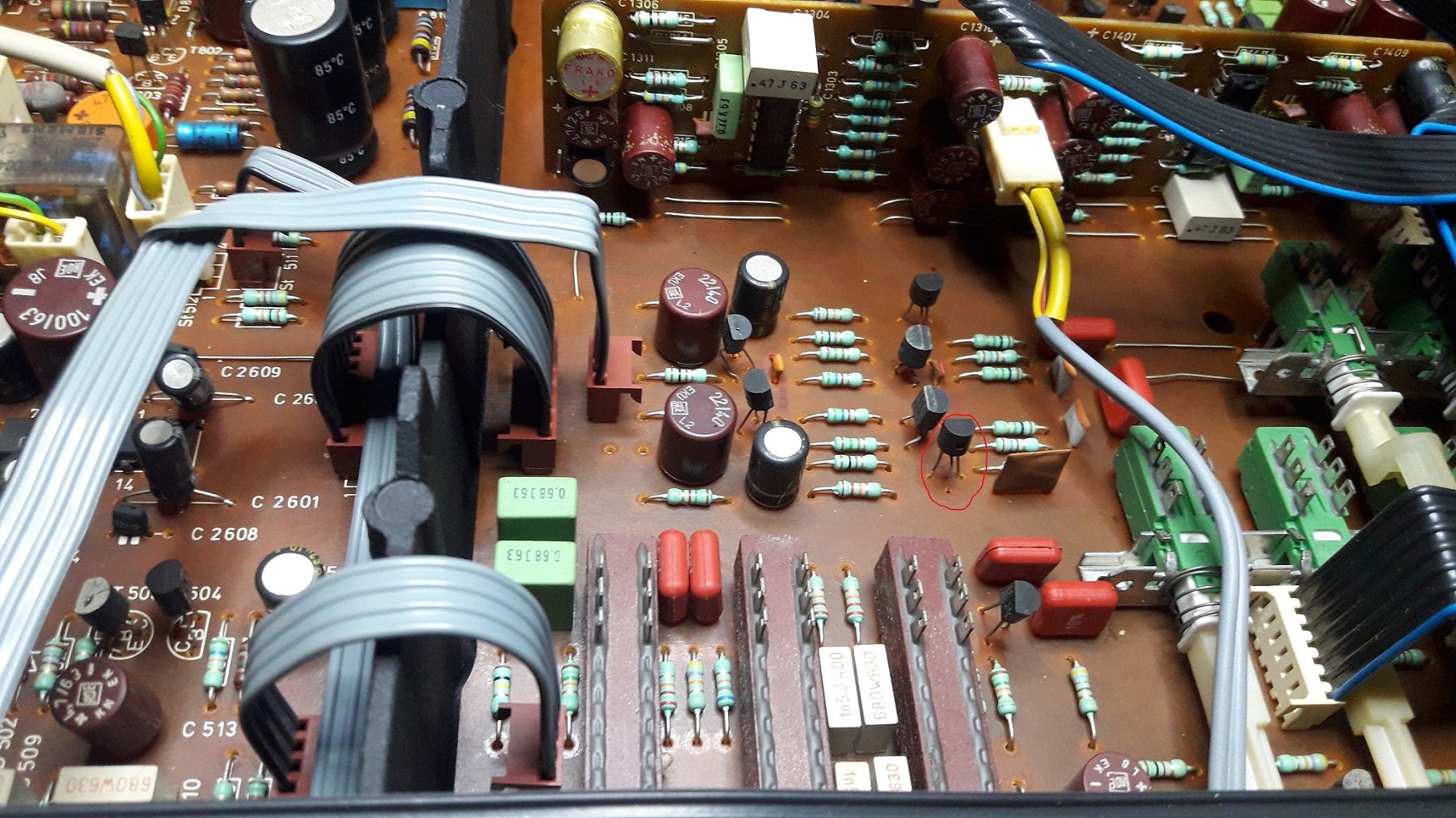

Drittens ist die Basis von vermutlich Transistor T 503 abgeschnitten worden, der wohl zur Monitorschaltung gehört. Warum?
Leider ist die Bestückungsseite der großen Platine nicht bedruckt und ich habe keine Ansichten von den Platinenlayouts. Gibt es dies für beide Geräte?

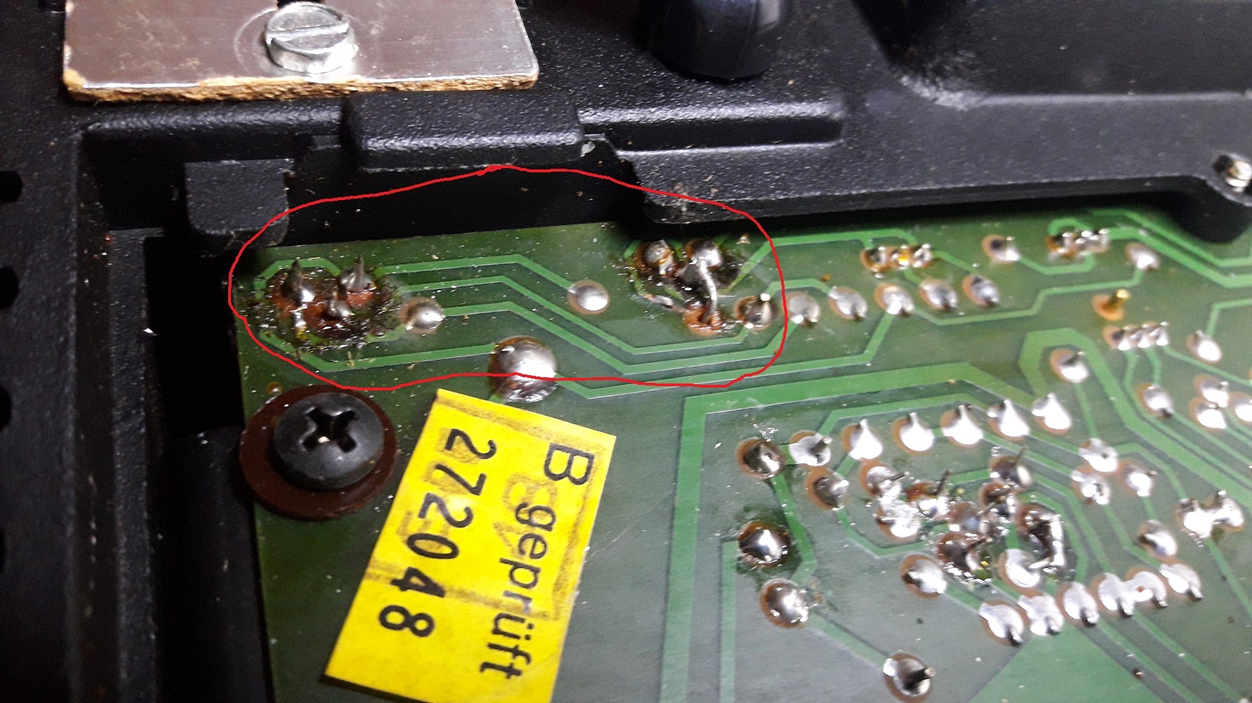

Viertens muss wohl ein "guter" Fachmann beim Gerät am Werk gewesen sein. Jedenfalls wurden die Transistoren T 801 + T 805 sehr brutal ausgelötet
und wahrscheinlich ersetzt. Sieht nicht schön aus. Vielleicht hat der die anderen Bauteile durchgekniffen...?

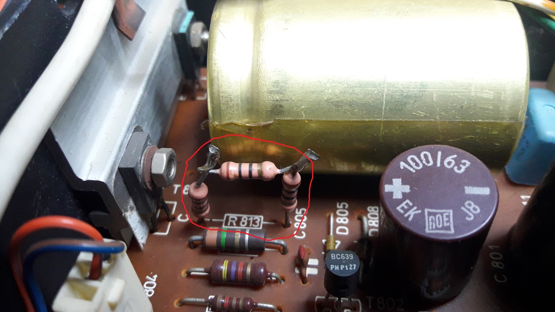

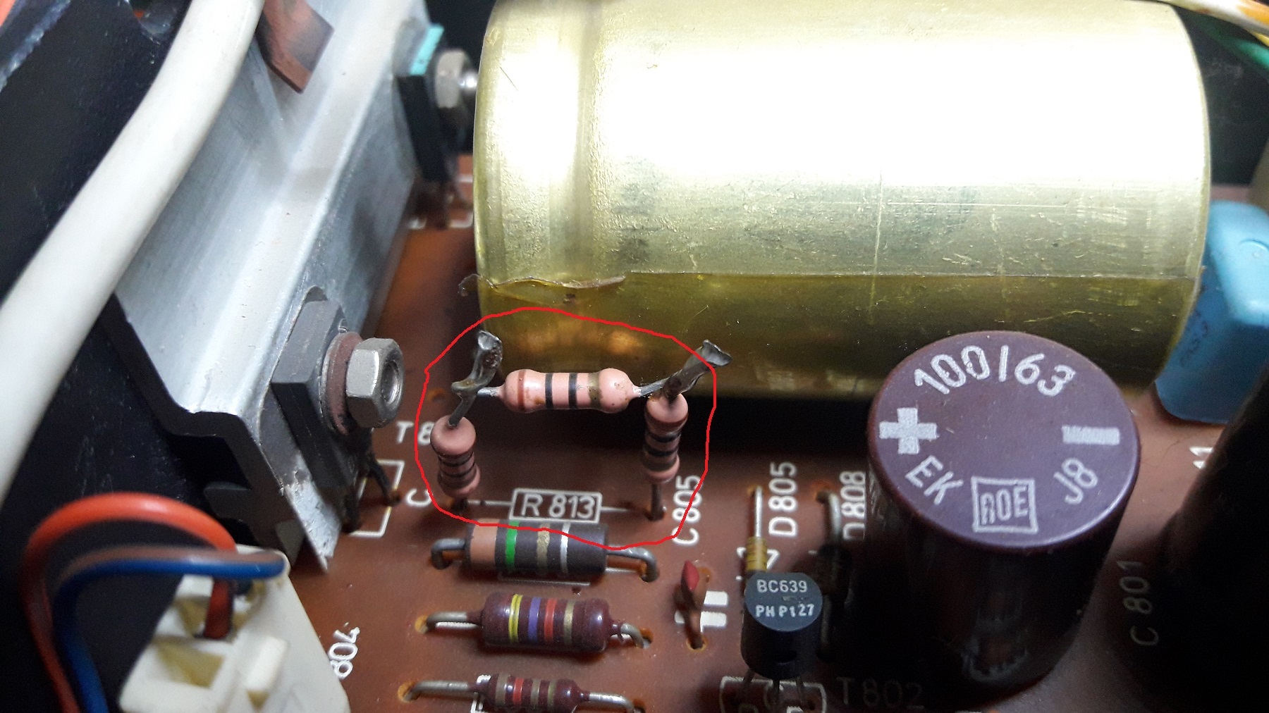

Fünftens ist der Widerstand R 813 aus 3 x 10 Ohm in Reihe zusammengesetzt, obwohl es laut Schaltplan 39 Ohm sein müssten. War das eine gängige Praxis?

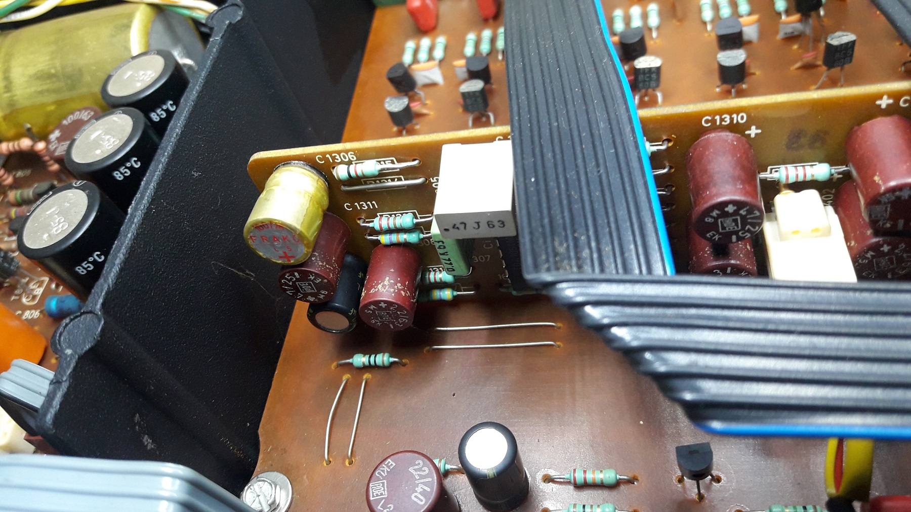

Sechstens haben sehr viele rote ROE-Elkos schon weiße Stellen. In wie weit macht es Sinn alle Elkos gegen hochwertigere zu tauschen?
Das gilt im übrigen auch für AP 701. Dort würde ich es allerdings bis auf die vier dicken 10.000 µF beschränken. Oder können die auch Probleme bereiten?
Generell tausche ich bei allen Geräten, die mir in die Hände fallen, die Elkos. Bei diesen Geräten möchte ich damit allerdings vorsichtig sein. Deshalb frage ich nach.

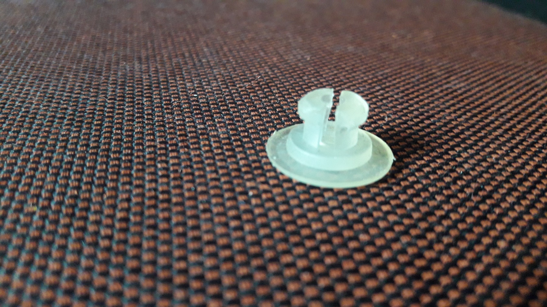

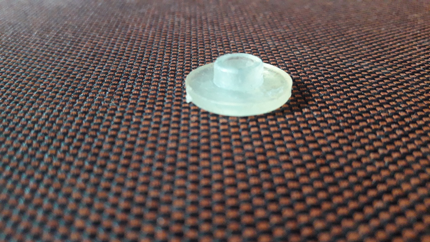

Siebtens fehlen beim AP drei der durchsichtigen Plastikfüßchen und beim AC einer davon. Verschieden sind sie auch noch. Wo findet man Ersatz?

Mikrofonverstärker R 1417
Lage gekappter Transistor
T 503 Basis gekappt
T 503 Basis gekappt
T 801 + T 805
T 801 + T 805
Netzteil + R 813, T 801 + T 805
Mikrofonverstärker, ROE weiße Stellen

Habe bei Electrotanya ein Manual mit den Platinenlayouts gefunden und berichtige
hiermit meine Aussage zu T503. Der ist es nicht, sondern T 403.

Zu deinen technischen Fragen: Alle Modifikationen an R318, R1417 und den Transistoren sind nicht original und ich würde sie mit den passenden Bauteilen rückbauen Das Netzteil sieht in der Tat übel aus. Bei mir werden dort die Transistoren nicht einmal handwarm und mein „Kneipengerät“ zeigt nach 40 Jahren nicht einmal eine verfärbte Platine. Kondensatoren habe ich ausnahmslos alle getauscht, ich hatte vom Kurzschluss bis Durchtrocknung alles dabei. Ersatzfüße habe ich mir aus einem Schlachttuner geholt. Schalter und Potis musste ich nicht zerlegen, die funktionieren noch wie am ersten Tag. Dafür war das Gehäuse ziemlich verschrammt und ich musste den Lack an mehreren Stellen ausbessern.

Natürlich habe ich alles gemacht, sodass sie wieder richtig funktionieren. Alle Elkos neu, außer die dicken 10.000er.
Beim Netzteil vom AC die Transistoren ersetzt und so gut es ging eingelötet. Die Leiterbahnen waren schon recht stark beschädigt.
Warum dort Anschlüsse von Bauteilen durchgeschnitten waren, keine Ahnung. Jedenfalls waren es Bauteile von der Filterschaltung.

Der Volumenregler stammt von einem A 301, den ich etwas bearbeiten musste. Gerätefüße ebenfalls von alten Geräten, bzw. von Forumsmitgliedern.
