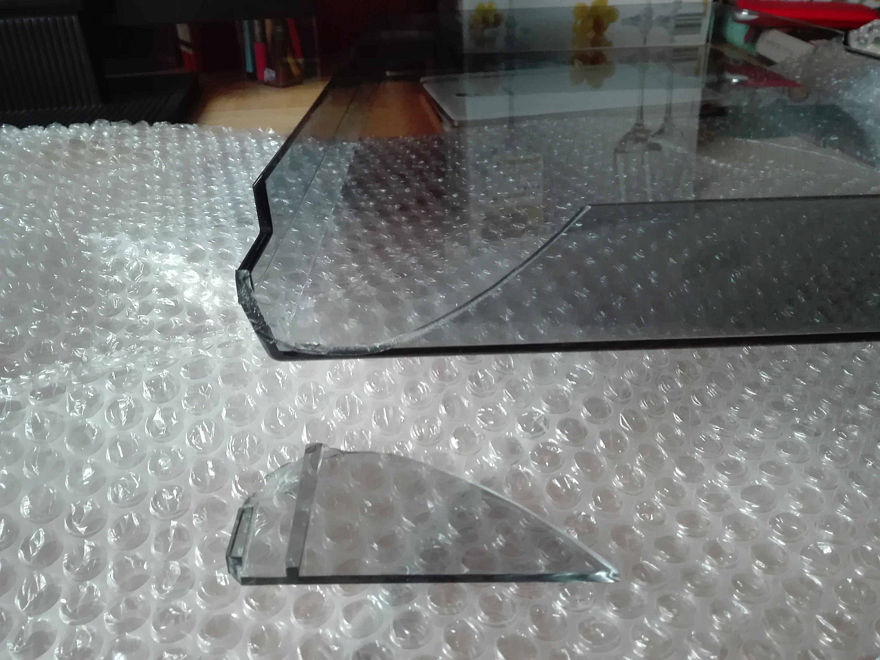

Seit einigen Jahren habe ich einen RS1 mit dem ich sehr zufrieden bin. Aus diesem Grund habe ich mir jetzt noch den PC1 dazu gekauft, zumal die Anlage in grau recht selten ist und das Gerät in einem perfekten Zustand ist bzw. war. Leider hat die Haube den Transport nicht heil überstanden und es ist an der rechten hinteren Ecke an der das Scharnier sitzt eine Ecke ausgebrochen. Der Verkäufer hat sehr gut verpackt und dennoch ist dieser Schaden entstanden.
Kann mir jemand mit der entsprechenden Erfahrung einen Reparaturtipp geben, oder welcher Kleber hierfür bestens geeignet ist? Ich bin mir nicht sicher da es sich um eine heikle Stelle handelt an der die Haube in Halterung geschoben wird. Darüber hinaus hat vielleicht jemand eine Haube oder etwas preiswertes mit ganzer Haube abzugeben, über entsprechende Angebote würde ich mich freuen.

für das Kleben der Haube würde ich Acrifix 1R0192 empfehlen, das ist ein UV-aushärtender Plexiglaskleber. Zur Not geht es auch ohne UV-Licht, aber die Klebestelle wird schöner, weil sich weniger Bläschen bilden. Wenn das Lösungsmittel verdunstet anstatt über Vernetzung gebunden zu werden, gibt es halt Hohlräume. Wenn Du ganz viel Geduld hast, bei starkem Sonnenschein ist der UV-Anteil auch hoch genug.
Lieber mit etwas Kleberüberschuss kleben, der Kleber wird hart wie Plexiglas und lässt sich mit Nassschleifpapier und Polierpaste gut nacharbeiten. Ganz unsichtbar wird die Klebestelle nicht, aber bei den dunkel getönten Hauben ist es ganz erträglich.

danke für deinen Hinweis. Ich werde mir für diese Arbeit eine UV Lampe anschaffen damit das bestmögliche Ergebnis erzielt werden kann.

Haube : Zur Reparaturklebung eignet sich auch Cyanacrylat = Sekundenkleber
Aber egal womit du die Haube klebst , Zieh' dir meinen Beitrag über Haubengelenke rein und befolge penibel
meine Hinweise.

Der Vorteil von Cyanacrylat liegt natürlich eindeutig im Preis.
Den Beitrag von 2001 habe ich rutergeladen und werde die Scharniere entsprechend bearbeiten.
