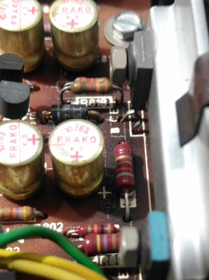

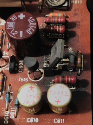

Anbei zwei weitere Bilder. Diese Bereiche auf der Platine zeigen leichte Braunverfärbungen um die Transistoren (vermutlich Abwärme).
Was würdet ihr da Vorschlagen? Beobachten ? Wärmeabfuhr verbessern ?
Bereich T602 C619
Bereich T803 R809 T813 Vielen Dank für die Beiträge und TIps hier im Forum.
