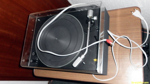

Der „echte“ PSQ 500 im Auslieferungszustand:

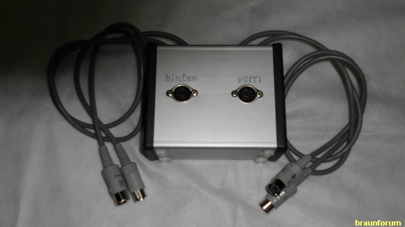

Ausgerüstet mit 2 Chinchsteckern. Das Kabel ist ca. 1,30m lang, aber im Gegensatz zu herkömmlichen Kabeln etwas größer im Durchmesser. Das aus 4 Einzeladern bestehende Verbindungskabel durch den Tonarm unterscheidet sich scheinbar nicht von der Normalausführung im PS 500 .
Das eingebaute Quadrosystem inklusive der Nadel sieht bei diesem Gerät so aus:
Nach Aussage des Vorbesitzers sei es nie ausgetauscht worden!?
Auffällig ist der goldfarbene, relativ großflächige Nadeleinschub. Bemerkenswert ist, dass der in der Nadel befestigte Diamant mit bloßem Auge im Gegensatz zu anderen Stereonadeln kaum erkennbar ist. Leider kenne ich das abgebildete Logo am Magnetsystem rechts „noch“ nicht.

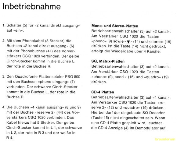

Damit nichts schief geht, nun die genaue Anschaltung aus der Bedienungsanleitung:

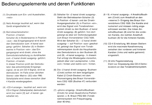

Hier sind die einzelnen Ein- und Ausgänge sowie die Einstellpotis gut dargestellt.
Foto von den unter dem Demodulator angeschlossenen Kabeln
Hier treten aber einige Ungereimtheiten bezüglich der Farbbezeichnungen in der Beschreibung auf, da die hier genannten Farben an den Cinchsteckern nicht zu finden sind. Die Fehler werden im Punkt Korrektur beschrieben und beseitigt
Korrektur zu Inbetriebnahme:
zu Punkt 2. : - muss heißen 2 Stecker (statt 3).
- und der weiße (statt gelb) in Buchse L und der schwarze
(statt rot) in Buchse R.
zu Punkt 4. : - Das Kabel hierzu hat 4 Stecker (statt 5).

ein paar kleine Anmerkungen/Korrekturen zur Inbetriebnahme:
zu 2) Das Kabel hat 3 Stecker ist richtig, 2 x Cinch und 1 x DIN-Stecker 5-polig
zu 3) Das Kabel hat 5 Stecker ist ebenfalls richtig, 4 x Cinch und 1 x DIN-Stecker 5-polig
Am CSQ 1020 gibt keine LV1- und LV2-Tasten, sondern nur eine LV-Taste.

erwischt! Da wa ich aber richtig im Tiefschlaf und habe einfach ignoriert, dass Din-Stecker natürlich auch mitzuzählen sind. Danke für den Hinweis.
Frohes Neues

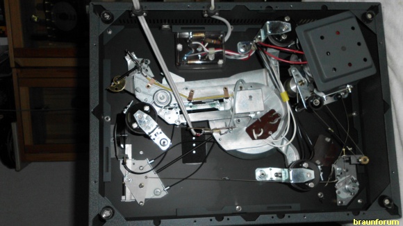

Hatte dann aber gestern zum Jahresausklang unerwartet doch noch einiges zu basteln, denn plötzlich wollte der PSQ 500 nicht mehr drehen.
Der Postbote hatte gerade einige CD4-LP`s gebracht, die abgespielt werden sollten und dann dieses Dilemma. Was war da los? Motor defekt, bei dem guten Stück?
Leider ist auch noch keine Serviceanleitung vorhanden, und da muss man sich langsam vortasten.

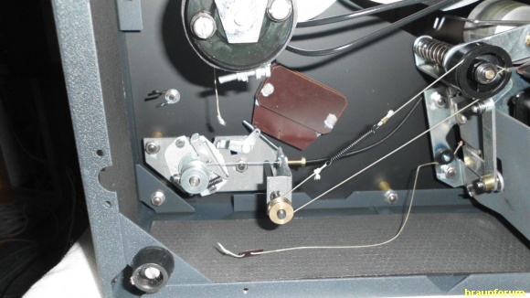

Nach Abnehmen der Bodenplatte und mehrfachem Hinschauen entdeckte ich ein durchgecheuertes Skalenseil.
Es dauerte ein Weilchen, bis ich mir Funktion und Seilführung erklären konnte und entschloss mich, mit dem Auswechseln vorsichtig an der "Feder des Reibrades" zu beginnen.
Gleiches, auf Rollen gewickeltes Skalenseil war reichlich in der Bastelwerkstatt vorhanden.
Etwas schwierig war es, das erste Pertinaxplättchen mit den 3 Bohrungen zur Betätigung der Federn des "Umschalt-Hebels" an der richtigen Stelle zu plazieren, damit man nachher nicht zu viel fädeln und fummeln muss. Dazu habe ich mir mit dem Filzstift durch Abmessen am defekten Seil auf dem neuen eine Markierung gesetzt.
Hier oben ist die rote Markierung zu erkennen. Auch die Seildurchführung am Rädchen ist zu sehen. Die zwei Häkchen, die das Herunterfallen des Seils vom Rädchen verhindern sollen, ist leider nicht zu erkennen.
Besondere Sorgfalt ist am "Umschalt-Hebel" angebracht, der eine Umschaltung während des Betriebes verhindern soll.
Hier kann man auch gut die Öse aus Federstahl ("Sollbruchstelle") erkennen, an der sich das Seil durchscheuert.
Falls die Reparatur wieder für die nächsten 40 Jahre Bestand hat, möchte ich mir keine Gedanken bezüglich eines Verbesserungsvorschlages machen, obwohl es ein Leichtes wäre, hier auch ein Rädchen zu positionieren.
Zuletzt wird das Seil an dem oberen Pertinaxplättchen (zu sehen auf einem der unteren Bilder) auf eine kleine Vorspannung eingestellt. Das hat auch ohne langes Versuchen beim ersten Mal wieder funktioniert.
Ich hoffe, dass ich hier keinen großen Fehler gemacht habe und noch mit einer Federwaage nacharbeiten muss, wenn ich dann die Serviceunterlagen bekommen habe. Dieses war zunächst einmal eine Notreparatur für den Eigenbedarf.

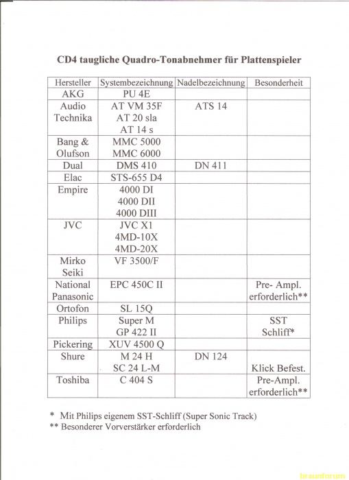

ein Hinweis zum Original-Tonabnehmer - es handelt sich um das JVC 4MD20X, beschrieben z.B. hier:
http://www.vinylengine.com/library/jvc/4md-20x.shtml
Hier ist noch ein Link zur Beschreibung des Plattenspielers, in dem auch das System erwähnt wird:
http://wegavision.pytalhost.com/braun74/braun74-10.jpg
Die Ersatznadel ist noch relativ leicht zu bekommen, weil das System für JVC von Audio Technica hergestellt wurde. Meines Wissens wurde der PSQ500 teilweise auch mit bauartähnlichen Audio-Technica-Systemen ausgeliefert.
Das Shure M24 war in einer speziellen Ausführung Werksbestückung des ersten CD-4 Tonabnehmerkopfes von Dual, siehe auch hier:
http://dual.pytalhost.eu/1975-1/Dualkat ... -76_54.jpg
Angeblich soll das M24 aber von der Tonqualität nicht überzeugt haben, und so gab es schon ein Jahr später ein Dual-eigenes System, das auch von Audio Technica hergestellt wurde, das DMS 410 mit der Shibatanadel DN411 .
Lt. Aussage von Quadrospezis muss das JVC-System, das original im PSQ500 verbaut ist, eine deutlich bessere Tonqualität haben als das Shure M24. Letzteres soll z.B. bei schwierigen CD4-Aufnahmen schnell zum Verzerren neigen. Selber kann ich nichts dazu sagen, weil ich das M24 noch nicht gehört habe - in Anbetracht der Seltenheit beider Systeme kann ich Dir aber nur empfehlen, dass JVC-System nicht zum alten Eisen zu legen. Im Zweifel tust Du den suchenden Quadrofans einen Gefallen, wenn Du nicht benötigte Abtaster zum Verkauf anbietest, bevor sie in der Schublade verstauben.

Durch Kontakt zu einem Quadrofreund wurde mir ein weiteres Quadrosystem genannt, das in einem Elac-Plattenspieler eingebaut war, das STS-655 D4, davon habe ich auch ein Datenblatt. Hier erst einmal ein Bildchen:
Elac hat meines Wissens dieses nicht selbst hergestellt. Es müsste demnach von einem zu der Zeit aktiven Hersteller für Elac gebaut worden sein.
Vielleicht kennt jemand dieses System und den Hersteller und kann Aussagen oder einen Erfahrungsbericht geben.
Ich könnte dieses System in einem guten Zustand bekommen, doch traue ich mich nicht so recht u.a. wegen der Ersatznadelbeschaffung.
Gruß Bebi
Hi Bebi,
wie kommst Du zu der Annahme dass das Elac 655D4 nicht von Elac erbaut sein könnte?
ELAC war und ist der Patentgeber für MM-Tonabnehmer und hat seine systeme alle selber gebaut.
Sogar seine MCs hat Elac selber gebaut.
Es passen nach leichter Modifikation auch die Nadeln der ESG Reihe bei den STS der späten Reihen. Und es muss keine Shibatanadel sein um CD-4 wieder zu geben, es reichen auch Nadeln mit vdHul Schliff.
So kann man ohne weiteres ein ESG 796 HsP dazu nutzen am entsprechenden Phonoeingang.

Die für mich einfachste Lösung besteht in der Parallelschaltung der beiden LV- Ausgänge an beiden PSQ (vorn und hinten).
Dazu habe ich mir ein einfaches Kästchen zur Aufnahme der Buchsen und Kabel gebaut und zwischen den beiden Vorverstärkern und den beiden Kabeln zu den beiden Lautsprecherpaaren eingefügt. Es funktioniert bereits einwandfrei, und ich muss mir nur noch überlegen, welche Geräte ich welchem Vorverstärker und welchem Eingang am geschicktesten zuordne, damit ich eventuell nur einen der beiden Vorverstärker einzuschalten brauche.
Beide eingeschaltet funktioniert auch, nur muss man aufpassen, dass man nur in einen Eingang Signale einspeist, damit es kein Durcheinander (Tuner im einen und Schallplattenwiedergabe im anderen Vorverstärker) gibt. Aber das hat man schnell im Griff und es eröffnen sich viele weitere Möglichkeiten, ein wenig herum zu experimentieren und Geräte auszuprobieren, wenn man denn dazu Lust hat. Besonders praktisch ist das Vorhandensein der verschiedenen Eingänge sowohl für Zwei- (Getrennt nach vorn und hinten) als auch Vierkanaltechnik.
Ich hatte erst Bedenken, dass sich beide Vorverstärker gegenseitig negativ beeinflussen und sich vielleicht Brummen, Summen oder andere Störungen einstellen könnten. Bisher habe ich nichts negatives feststellen können.
Ein Bild des kleinen Umschaltkästchens:

habe es leider nicht eher hinbekommen, die Suche nach CD4 tauglichen TA`s und die Erstellung einer Liste. Diese möchte ich hier veröffentlichen. Die Hinweise habe ich in verschiedenen Medien gefunden.
Manchmal bekommt man TA´s angeboten und weiß gar nicht, dass es sich vielleicht um ein CD4 taugliches handeln könnte, da diese Systeme als NOS ziemlich selten und meistens auch nicht preiswert zu bekommen sind.
Logischerweise ist diese Liste nicht vollständig und vielleicht sind auch Fehler hinein geraten. Daher bitte ich um rege Mitwirkung, damit ich diese Liste korrigieren und vervollständigen kann. Meldet eventuelle Fehler sowie Ergänzungen einfach per PN.
Wichtig wären auch Hinweise auf heute noch produzierte und gut geeignete TA`s und ggf. die dafür passenden Tonnadeln.
