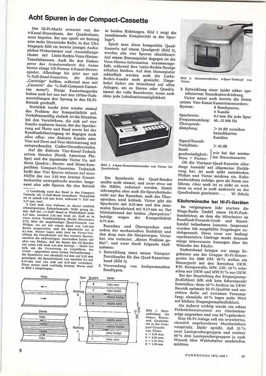

gerade beim Einscannen der Funkschau gefunden:
Bisher wusste ich nicht, dass die zu stereo und mono voll kompatible Achtspur Technik schon serienreif war. Weiß jemand, ob das Gerät in Serie gebaut worden ist ?
Gruß Frank

ehrlich gesagt find ich da nix, ausser einer Menge Playlisten. Es ging mir auch nicht um die Achtspur-Kassette, die ist ja bekannt, auch in Quadro. Interessant fand ich halt, dass es hier um eine ganz normale Compact Cassette ging, und man schon in den frühen siebzigern so stark die Grenzen ausgelotet hat. 0,25mm Spurbreite auf einem Magnetband, das ist ja schon eine ziemliche Ansage.

das war aber mehr als zehn Jahre später. Dass die Japaner in den achtzigern enorme Dinge mit der Compact Cassette angestellt haben, ist auch kein Geheimnis, mich hatte nur beeindruckt, wie weit die Anfang der siebziger schon waren. Bisher ist nämlich die gängige Meinung, dass die Compact Cassette im Quadro Bereich daran gescheitert ist, dass man es zu der Zeit nur hinbekommen hat, die Cassette vierkanalig in eine Richtung zu bespielen, Philips aber auf vollständige Stereo- und Mono-Kompatibilität bestanden hat.
