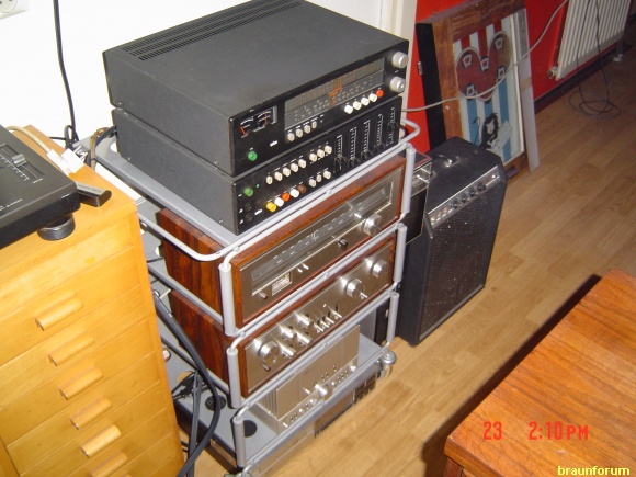

Schoener zustand.....
Leider nur die rechter kanalen arbeiten im stereo betrieb (vorn und hinten) auf die cinchbuchsen.
Mit din verlauf auf die LV buchsen......nix! (kann die pin belegung sein)
Also.....es werde nett sein wann einer sagen kann ob im passiv stereo betrieb auf die verstaerker cinchbuchsen vorn L+R oder hinten L+R per gruppe ein stereo signal rauskommen muss.

Ich muß etwas genauer nachfragen: Möchtest Du an die Cinch-Buchsen "verstärker ausgang" zum Beispiel Endstufen anschließen und es kommt nur ein Signal aus den Buchsen "vorn 3" und "hinten 4" (siehe Foto)? Sind die Buchsen "vorn 1" und "hinten 2" für den linken Kanal tot?

Ja stimmt.......nur auf 3 und 4 bei den verstaerker ausgang gibt es signal.
1 und 2 sind tod.
Alle sicherungen durch gemessen und die sind ok.....
Alle kondensatoren sind erneut durch den letzte besitzer,das kan es also auch net sein.

welche Geräte hast Du an den Eingängen des CSQ 1020 angeschlossen, nur den Tuner oder auch andere Signalquellen?

#5 Beitrag von Kr509 » 21.06.2010, 20:39
Norbert,
Angeschlossen ist: Tuner (auf tuner eingang) und Rechner (reserve 2) fuer internet radio (radio 6 jazz :D ).
Habe es heute versucht mit zwei endstufen einer fuer vorn und einer fuer hinten ( selber resultat).
Der (oder ist es die?) Braun tuner hat ein lautes signal also muss ja durchkommen.
1und 2 sind total stumm es kracht nicht und auch keine gerausche oder ein kraetziges signal.
Lv eigedruckt (anders kommt nix raus) stereo eingedruckt......sonnst
Egal wo ich etwas reinstecke.....nur rechts arbeitet.
Kleine :twisted: dieser vorstufe!

#6 Beitrag von raimund54 » 21.06.2010, 20:48
da nur eine der Stereoseiten arbeitet, könnte es eine der Steckplatinen für die Klangregelung sein, die nicht richtig arbeitet oder evtl. nicht richtig festgesteckt ist.
Also Gehäusedeckel aufmachen und hinter den Klangreglern die nach hinten abstehenden Platinen kontrollieren, evtl. die beiden auch mal vertauschen.

#7 Beitrag von Kr509 » 21.06.2010, 21:24
Raimund,
Danke.....
Ich werde es ausprobieren....das teil macht mich irre....waere es nicht das es so gut klingt!
Die bau qualitaet ist wirklich gut ausser dieser billige stecker die man benutzt hatt (alle fuehlen locker an).
Daniel.

#8 Beitrag von Kr509 » 22.06.2010, 18:12
Raimund,
Danke fuer dein tipp............alle platinen rausgeholt/sauber gemacht..wieder rein und JAWOHL,,,beider kanaelen laufen wieder.
Nur links harter als rechts....kann man das mit ein poti ergendwo nachstellen?

#9 Beitrag von raimund54 » 24.06.2010, 22:06
Hallo Daniel,
schön dass der CSQ soweit wieder funtkioniert.
Potis zum Kanalausgleich oder anpassen gibt es nur im Phonovorverstärker.
Wenn ein Kanal härter als der andere klingt, könnte es an einem Elko liegen. aber das kann man schlecht aus der Ferne raten.
