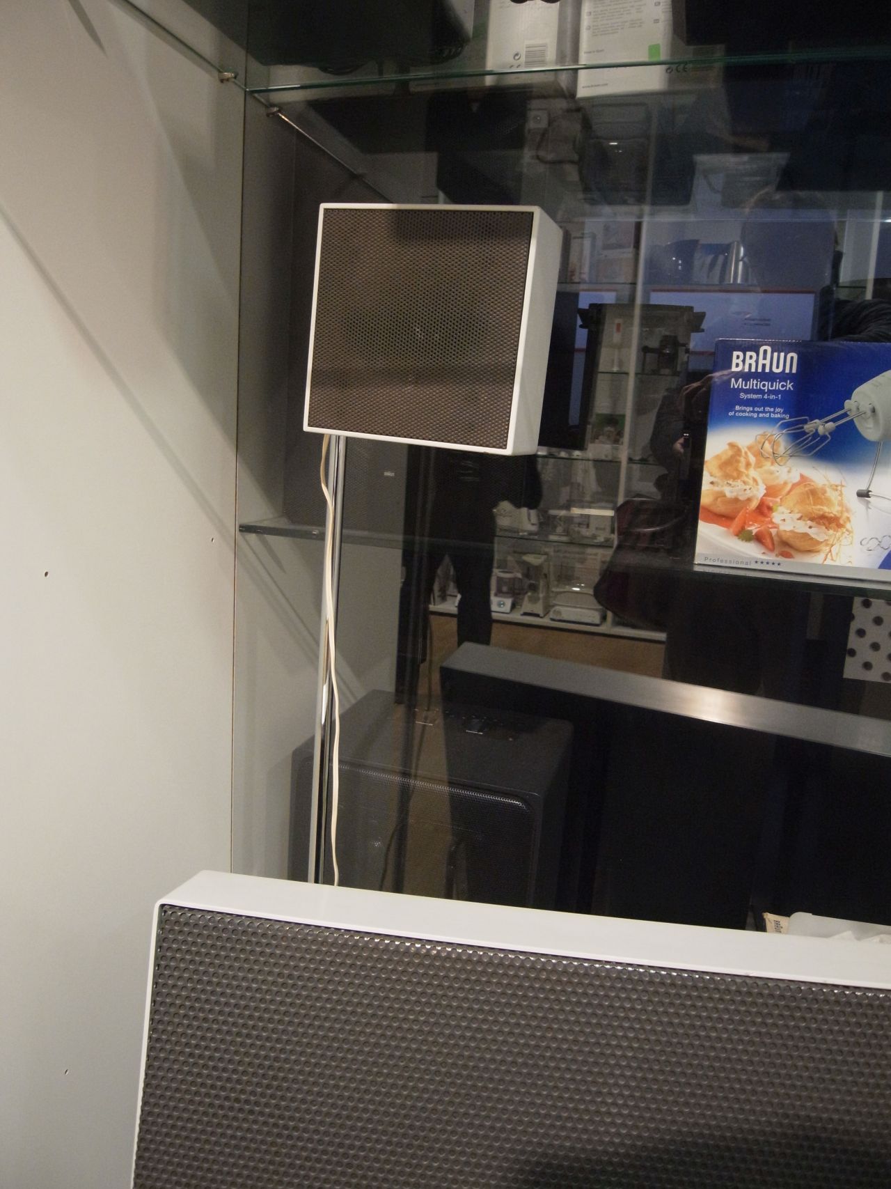

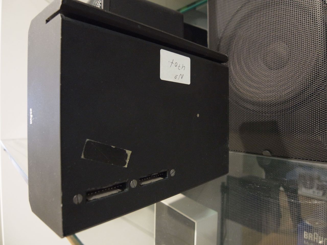

in der sammlung kronberg habe ich einen kleinen lautsprecher gefunden den ich bisher nicht kannte.
was für die hutablage im auto wie schon mal die L100?
er hat vorn die "atelierfase" und hat einen aufhängeschlitz(?) hinten oben und oben einen silbernen knopf, eventuell zum einrasten/lösen. rainer kennt ihn auch nicht. in der history von klauz ist er auch nicht erwähnt.

Hallo Werner,
in der Tat ein interessanter Lautsprecher...
Sieht für mich trotz Gehäuse nach einem "Einbaulautsprecher" aus.
Die Stecker und die Kerbe deuten darauf hin.
Könnte auf ein Schienensystem hindeuten in das er eingeschoben wird.
Bereich Holzdecke oder indirekter Beleuchtung, was in den 70/80 ern eben so "In" war
Bin gespannt ob noch jemand Licht ins Dunkel bringen kann

Hallo, es handelt sich um einen Holophonie-Lautsprecher. Eine Versuchsreihe von Braun. Gruß, Andreas

hallo andreas,
danke für den tipp. hast du weitere infos?
holografie+braun gab es als testgeräte der slim line reihe.
und ich dachte bisher an studio H701 mit 9 dieser lautsprecher + 2 grosse boxen. da habe ich schon mal was darüber zusammengetragen.
viewtopic.php?f=21&t=8305&p=40288&hilit=h701#p40288
dazu auf "bild" klicken und in der leiste dann http://postimg.org/image/xggk5ecpf/ das org durch cc ersetzen
aber du hast recht. auf dem ersten bild sieht man genau diese box. rainer hebermehl hat mir auf nachfrage vor deiner antwort erzählt dass es ein layout für eine aktive L100 gab. das könnte optisch von den chassis her auch passen.
was aber auf dem bild zu sehen ist nennt er "gebastel". und das mit den schlitzschrauben geht garnicht. auch nicht auf der rückseite.
die spezielle ansteuerung für die laufzeitverschiebung erklärt dann auch die ungewöhnlichen zwei steckerbuchsen auf der rückseite.
die fotografierte "bastel"-box ging somit als prototypen dann doch 1979 auf die funkaustellung nach berlin.
ob das projektgerät H701 noch existiert? war schon jemand in den katakomben der sammlung?
grüsse, werner

Danke Andreas,
hab es mir gerade angeschaut, die H701 von 1979, das Experiment von 1973 auf http://www.radiodesign.de/museum/laut.htm
Da lag ich ja mit meiner Decken- / Wandschiene gar nicht so daneben.

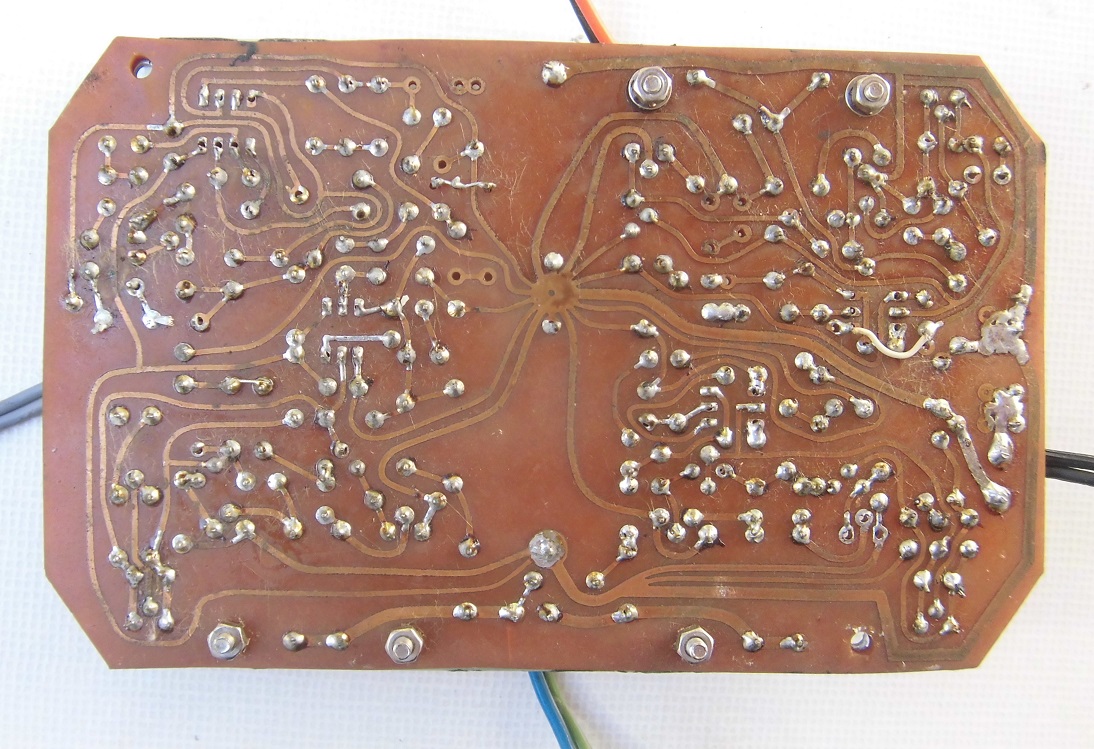

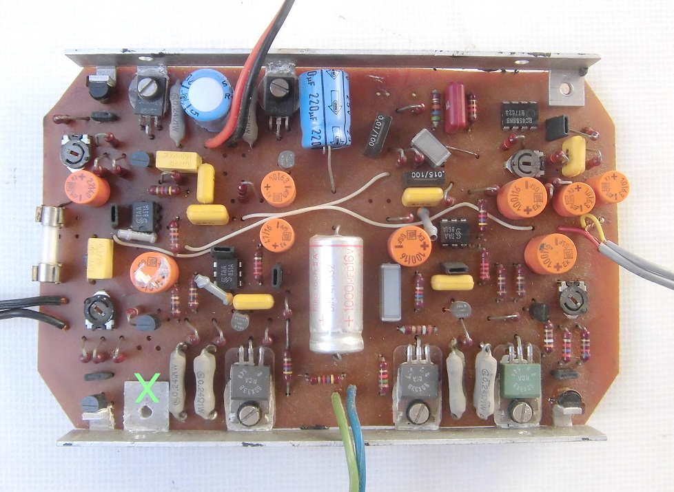

Was so beim räumen wieder in die Hände fällt.
Dies könnte / müßte / sollte ein Handmuster zur Holophonie - Leiterplatte sein.
Maße : 100 x 160
Bestückung : 1x RC4558NB, 1x TAA851A, 2x TAA861A, 8x BCs , 2x BDX33B, 2x BDX34B, 1x BD434, 1x BD43?
Von den Abmessungen her hätte das auch in eine L100 Output Compakt ohne Rückwand gepaßt.
Vielleicht läßt sich das letztendlich noch klären

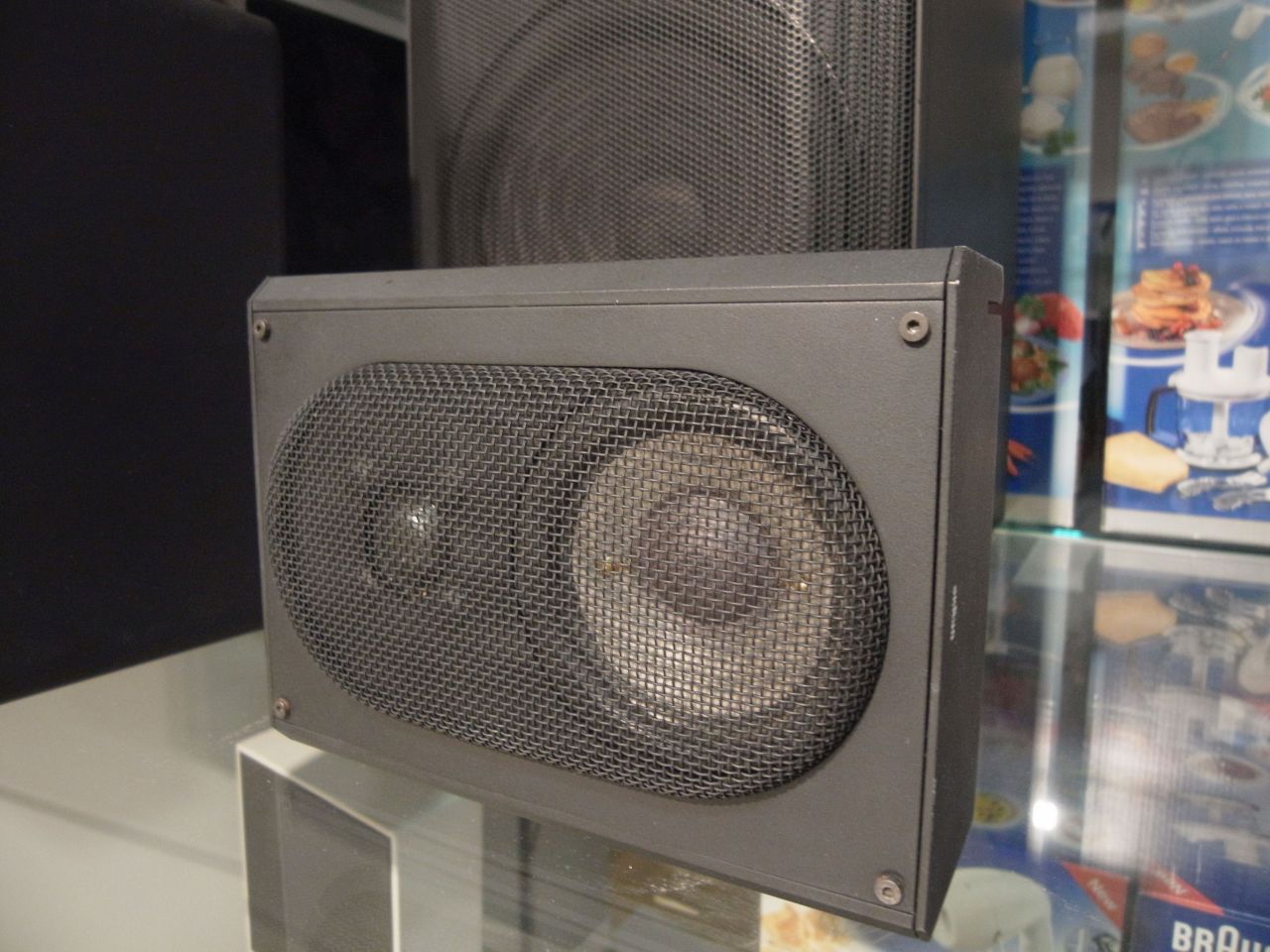

Unter dem Thema:-Wer kennt diesen Lautsprecher-
habe ich Bilder veröffentlicht, die das Innere darstellen, damit alle wissen, wie der kleine Lautsprecher im inneren bestückt ist
Viel Spaß beim anschauen.
