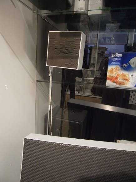

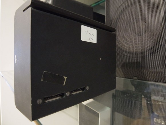

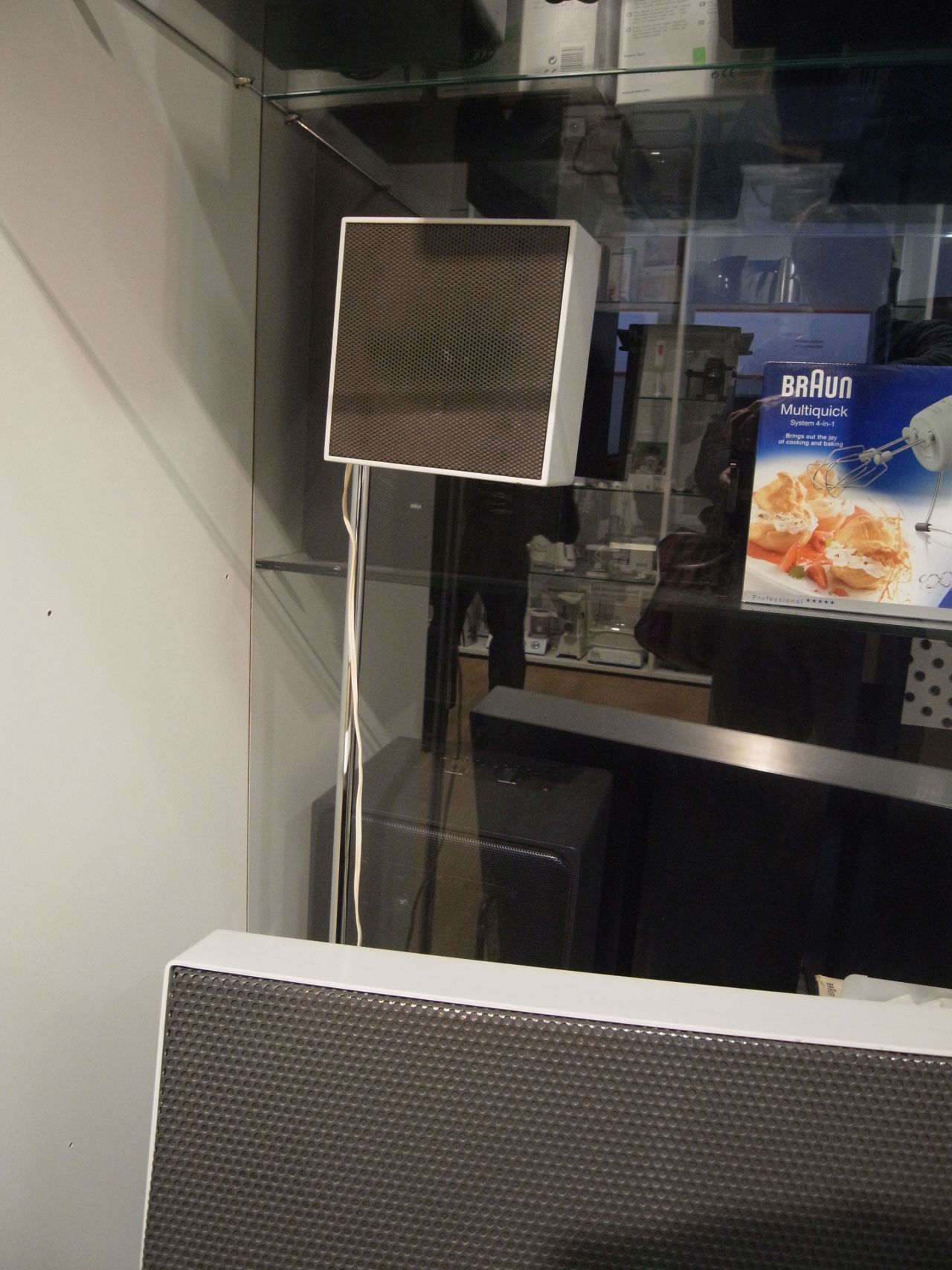

was für die hutablage im auto wie schon mal die L100?
er hat vorn die "atelierfase" und hat einen aufhängeschlitz(?) hinten oben und oben einen silbernen knopf, eventuell zum einrasten/lösen. rainer kennt ihn auch nicht. in der history von klauz ist er auch nicht erwähnt.
bei mir ist nur die prospektsammlung gewachsen. leider hab ich wohl beim rumzeigen im italiener die beiden prosekte über die slim line plattenspieler mit dem "denkenden Tonarm" liegen gelassen.
nach der börse ist vor der börse, grüsse, werner
Holophonie / Foto von der Braun+Design Börse 2019

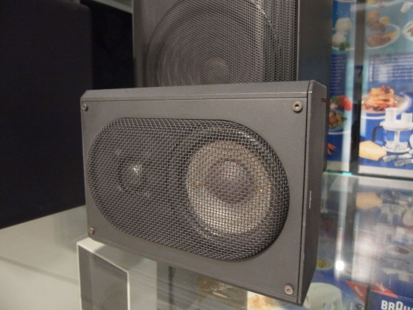

Hallo Werner,
in der Tat ein interessanter Lautsprecher...
Sieht für mich trotz Gehäuse nach einem "Einbaulautsprecher" aus.
Die Stecker und die Kerbe deuten darauf hin.
Könnte auf ein Schienensystem hindeuten in das er eingeschoben wird.
Bereich Holzdecke oder indirekter Beleuchtung, was in den 70/80 ern eben so "In" war
Bin gespannt ob noch jemand Licht ins Dunkel bringen kann
Gruß Alex
Hallo, es handelt sich um einen Holophonie-Lautsprecher. Eine Versuchsreihe von Braun. Gruß, Andreas
Holophonie
hallo andreas,
danke für den tipp. hast du weitere infos?
holografie+braun gab es als testgeräte der slim line reihe.
und ich dachte bisher an studio H701 mit 9 dieser lautsprecher + 2 grosse boxen. da habe ich schon mal was darüber zusammengetragen.
viewtopic.php?f=21&t=8305&p=40288&hilit=h701#p40288
dazu auf "bild" klicken und in der leiste dann http://postimg.org/image/xggk5ecpf/ das org durch cc ersetzen
aber du hast recht. auf dem ersten bild sieht man genau diese box. rainer hebermehl hat mir auf nachfrage vor deiner antwort erzählt dass es ein layout für eine aktive L100 gab. das könnte optisch von den chassis her auch passen.
was aber auf dem bild zu sehen ist nennt er "gebastel". und das mit den schlitzschrauben geht garnicht. auch nicht auf der rückseite.
die spezielle ansteuerung für die laufzeitverschiebung erklärt dann auch die ungewöhnlichen zwei steckerbuchsen auf der rückseite.
die fotografierte "bastel"-box ging somit als prototypen dann doch 1979 auf die funkaustellung nach berlin.
ob das projektgerät H701 noch existiert? war schon jemand in den katakomben der sammlung?
grüsse, werner

Holophonie
Danke Andreas,
hab es mir gerade angeschaut, die H701 von 1979, das Experiment von 1973 auf http://www.radiodesign.de/museum/laut.htm
Da lag ich ja mit meiner Decken- / Wandschiene gar nicht so daneben.
Gruß Alex
Gruß Alex

Nur eine kleine Anmerkung. Der damalige Projektleiter fuer die "Holophonie" war der leider 2016 verstorbene Dr. Paul Heinrich Mertens. So geht mehr und mehr der Braun Geschichte verloren.

Ja, mein Schockschwerenot kurzes Gedächtnis ! Ich habe ja selbst damals Hörtests mitmachen dürfen !
Es stimmte wirklich. Egal, wo ich mich hingestellt hatte - voller klarer Stereogenuß !
Ich hatte die kleinen Lautsprecher aber als L100 Varianten in Erinnerung - es sind ja auch so 40 Jahre her.
Aber fantastisch war's

Halo Braunfreunde,
ich hatte das Glück, bei einer Braunbörse, nach der Verabschiedung von Braun-Hifi
ein Paar (2 Stück) dieser 9 Lautsprecher kaufen zu können.
Weiter konnte ich mehrere Firmen Photos erwerber, die die Anlage und die Funktion erklärten.

in den frühen 80ern habe ich mit einem Holophonie-Generator der amerikanischen Firma Carver, die auch diesen würfelförmigen Endverstärker anbot, experimentiert; das durch sehr aufwändige Rechenoperationen erzeugte Klangbild war für mich nicht so überzeugend; ich konnte nur schlecht zwischen Einbildung und tatsächlich verändertem Raumklang unterscheiden! Letztlich habe ich das dann nach längerem Probieren abgehakt.

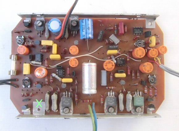

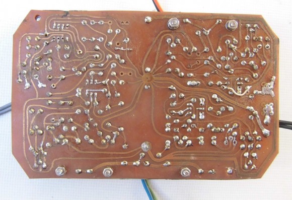

Re: Holophonie / Foto von der Braun+Design Börse 2019
Was so beim räumen wieder in die Hände fällt.
Dies könnte / müßte / sollte ein Handmuster zur Holophonie - Leiterplatte sein.
Maße : 100 x 160
Bestückung : 1x RC4558NB, 1x TAA851A, 2x TAA861A, 8x BCs , 2x BDX33B, 2x BDX34B, 1x BD434, 1x BD43?
Von den Abmessungen her hätte das auch in eine L100 Output Compakt ohne Rückwand gepaßt.
Vielleicht läßt sich das letztendlich noch klären
Maße : 100 x 160
Unter dem Thema:-Wer kennt diesen Lautsprecher-
habe ich Bilder veröffentlicht, die das Innere darstellen, damit alle wissen, wie der kleine Lautsprecher im inneren bestückt ist
Viel Spaß beim anschauen.
MfG
Udo aus Krefeld
MfG
Udo aus Krefeld
