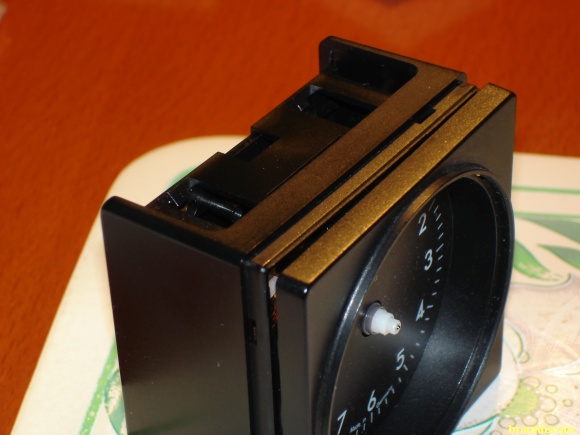

Ich hab's geschafft meine AB1 ohne Beschädigungen zu öffnen. Hier muss man an den richtigen Stellen mit etwas Kraft gleichzeitig die vier inneren Rastnasen des Frontgehäuses rausdrücken. Dabei aber auf die Positionen der Rastnasen auf dem linken Gehäuseteil drücken. Dann lässt sich das Frontgehäuse nach vorne (im Bild nach rechts) wegziehen. Wenn es mit vier gleichzeitig nicht so leicht geht, reichen an einer Ecke auch das Lösen von zwei Rastnasen. ACHTUNG: Darauf achten, dass sie nicht wieder zurückschnappen. Dann noch die zwei gegenüberliegenden... Fertig.
Auf dem nachfolgenden Bild sind die beiden Gehäuseteile getrennt zu sehen und auch ist erkennbar, dass sich die Schnappnasen nicht in der Mitte der vier Seiten befinden, sondern etwas asymmetrisch.
Ist das Frontgehäuse entfernt, lässt sich die große Alarm-Aus Taste in Alarm-Ein Position stellen. Mit einem kleinen Uhrmacherschraubenzieher müssen jetzt die zwei innenliegenden Haken der Taste angehoben werden, sodass sie ganz entnommen werden kann. Damit hat man Zugang zum Uhrwerk, und kann es entnehmen.
Da das Uhrwerk vergossen ist, lohnt sich eine Demontage nicht. Nach meiner Erfahrung ist es am besten ein defektes gegen ein funktionierendes auszutauschen. Die Zahnräder sind aus Kunststoff und könnten Reinigungsversuche mit Mitteln, die man bei Metall einsetzt, nicht vertragen.

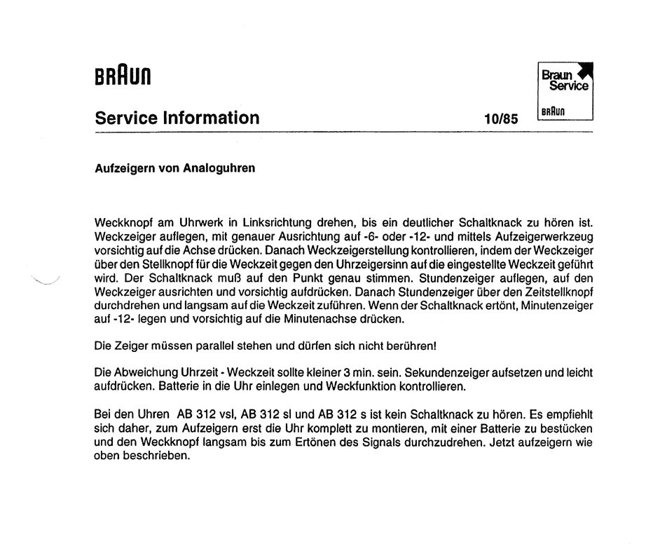

hallo horst,
die anleitung zum aufzeigern.

Hallo Horst,
wie ich sehe, hat Günter Dir bereits geholfen, indem er die Braun-Anleitung zum "Aufzeigern" der Analoguhren hier eingestellt hat. Das ist auch für alle anderen sehr nützlich.
Wie Du erkennen kannst, ist die Vorgehensweise fast genauso, wie ich es vorher beschrieben hatte.
Jedoch hat man als normaler Bastler kein Aufzeigerwerkzeug. Ich benutze dazu beim Abziehen und auch beim Aufdrücken der einzelnen Zeiger auf ihre entsprechenden Achsen meine beiden Zeigefinger (Fingernägel sollten dazu nicht zu kurz geschnitten sein und dienen als "Krallen"). Dabei die Zeiger möglichst nicht verkanten sondern parallel arbeiten. Außerdem ist es wichtig, darauf zu achten, dass die einzelnen Zeiger, speziell der Weck- und Sekundenzeiger nicht am Zifferblatt bzw. an der Plexiglas schleifen. Minuten- und Stundenzeiger müssen ebenfalls frei laufen, d.h. nicht mit den anderen Zeigern kollidieren.
In der Anleitung wurde nicht erwähnt, dass der Zugang zu den Zeigern ebenfalls über die Plexiglasscheibe erfolgt, die Du mit einem Saugnapf zuerst abziehen musst.
