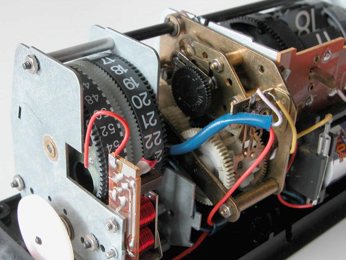

seit Kurzem bin ich der glückliche Besitzer eines Phase 1 Batterie-Models (4928) in Rot. Die Uhr ist in einem guten Zustand und die Zahlen bleiben nicht hängen aber sie läuft zu schnell, ungefähr 3 Minuten pro Tag.
Gibt es eine Möglichkeit zur Justierung oder ist das ein Fall für einen Uhrmacher/Elektriker?
Vielen Dank im Voraus für eure Hilfe!

hallo michael,
du kannst das uhrwerk regulieren. entferne an der unterseite des gehäuses
die 4 schaumstoffabdeckungen. darunter sind befestigungsschrauben. nach
dem entfernen lässt sich das gehäuseoberteil abnehmen. über dem uhrwerk
befindet sich ein schwarzes stellrad. damit ist die zeit regulierbar.
viel erfolg und gruss
günter

Hallo Günter,
danke für die Nachricht!
Hat funktioniert; obwohl die Uhr immer noch ein klein weinig zu schnell geht bei maximaler Justierung ist es aber jetzt im akzeptablen Bereich.
