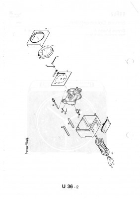

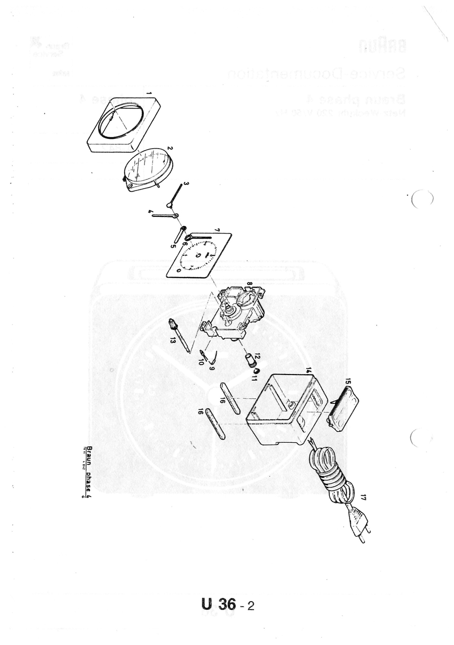

hier die Reparaturanleitung. ich kann dir bei bedarf eine
nicht funktionierende phase 4 zum ausschlachten anbieten.
grüße
günter

#4 Beitrag von werner » 28.12.2016, 18:22
hallo günter,
danke.
mit hilfe der anleitung hat es geklappt den wecker schadensfrei zu öffnen.
wie schon vermutet hat mein "neuer" 4-842 (jahrgang 1979) das gleiche problem.
das rote zahnrad auf dem motor war nach kürzester laufzeit weggeraspelt.
der motor läuft munter, nur das zahnrad greift nicht mehr.
man kann die problematische stelle sehen sobald die wecktaste ausgebaut ist.
dem verfestigten fett kommt man mit lösungsmittel kaum bei.
ich vermute auch eine unverträglichkeit vom fett mit dem kunststoff.
die beiden scheinen mit den jahren eine zähe verbindung einzugehen.
