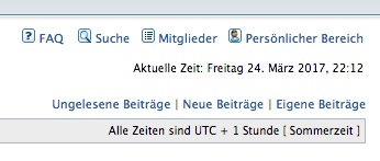

Wieso wird der Beitrag jetzt schon mit +1h angezeigt?
Ich schrieb ihn ca. 19:45Uhr, und diesen Nachtrag um 19:47Uhr
Beiträge: 1020
Re: Reisewecker AB310 ts, loser Sekundenzeiger
#6 Beitrag von tomjorg » 24.03.2017, 21:16
Hallo Wofgang,
soweit ich weiß, unterscheidet sich die Systemzeit der Forum-Software von MEZ!

Hallo Thomas!
Anscheinend war die Sommerzeit schon vorauseilend eingestellt worden. Oder
im letzten Jahr wurde nicht auf Winterzeit umgestellt...
Wolfgang
#8 Beitrag von v/d/b » 29.03.2017, 20:21
Moin Wolfgang,
das Thema mit der Zeitumstellung hatten wir hier ja schon öfter.
Mein letzter Stand ist, dass sie jeder selbst im eigenen Profil vornehmen muss.
ps: Schön dass die Uhr wieder funktioniert :thumb:
