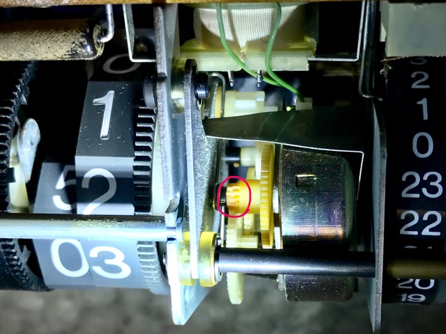

bin neu hier, komme aus Berlin und bin von der Ästhetik und Design von Braun Produkten infiziert.
Habe mir neulich einen Braun Wecker Phase 1 zugelegt. Zunächst lief er recht zuverlässig, nun hakt er und hat Aussetzer.
Nach Öffnen des Gehäuses habe ich auch gleich das Problem ausgemacht.
Das kleine (erste) Zahnrad direkt am Motor macht Probleme, ist verschlissen.
Habe schon ein wenig gelesen, von wegen keine Ersatzteile und so und von Kunde 2000 Weckern und so aber dennoch meine Frae hat jemand ne andere Idee?
Gibt es noch irgend eine andere Alternative der Reparatur?
Der Wecker ist sonst TOP in Schuß, würde Ihn gerne am Leben erhalten.
Freu´mich über jeden Hinweis.
Bild anbei, Danke und Gruß aus der Hauptstadt

eine typische verschleisserscheinung bei der phase 1. deshalb gibts
die uhr auch öfter mal auf dem trödelmarkt. das zahnrad
ist so gut wie nicht austauschbar, da die gesamte uhr zerlegt werden
müsste und dann gibt es kein ersatzzahnrad. also die phase 1 als
deko verwenden.

ich kenne Dein Problem. Dieses Zahnrad ist immer die Hauptursache für einen Ausfall. Jedoch kann man das Getriebe mit dem Motor gut ausbauen, nachdem man die beiden dünnen Anschlusskabel des Motors abgelötet hat und die Leiterplatte aus den Haken geschwenkt hat. Wenn Du Dir das zutraust, kann ich Dir Anleitung geben. Wäre doch schade, das schöne Stück wegzuwerfen.
Eine Reparatur des von Dir gekennzeichneten Zahnrads ist möglich, wenn die Zähne beim kleinen Durchmesser abgebrochen sind.
Dazu hatte ich mir vor einiger Zeit aus Polen entsprechende Kunststoffzahnräder mit den benötigten Daten bestellt und die an der beschädigten Stelle ersetzt. Meine Phase 1 läuft wieder geräuschlos und ohne Probleme.
Wenn jedoch Zähne am großen Durchmesser ausgebrochen sind, sind die Reparaturaussichten am Getriebe äußerst erfolglos, weil der polnische Modellbauhersteller dieses Zahnrad in Kunststoff nicht anbietet und eine Neufertigung einfach wirtschaftlich keinen Sinn macht. (liegt bei über 100 Euro)
In meinem Fall konnte ich eine Präzisionsdrehmaschine an meinem Arbeitsplatz zum Bearbeiten der Teile verwenden. Wenn Du die Möglichkeit nicht hast, bleibt noch das "Ausbeinen" einer Kundo-Uhr. Es reicht meiner Meinung nach jedoch nur eine Austausch des Motors mit intaktem Getriebe, anstatt die Uhr komplett zu zerlegen.

Nach Deinem eingestellten Foto zu beurteilen, ist der Schaden an dem Zahnrad mit meinen polnischen Ersatzrädchen reparabel.
Vor daher bitte nichts entsorgen.
