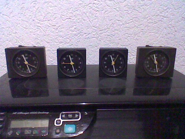

Re: Wecker AB1 -Stromverbrauch / Nachgehen
hallo g`her,
ich habe etliche braun wecker und auch deine benannten mehrfach im fundus ,alle am laufen !
a- BRAUN wecker geht und das ziemlich genau mit einem normalem verbrauch der batterie meist varta ( industrial )
oder aber
b- geht überhaupt nicht und ist nach meinem sachverstand nicht zu reparieren ! ( unrentabel )
gruss oliver
die 2 defekten zeige ich nicht .........
alle made in germany, im netz gibt es abbildungen ohne diesen aufdruck.
ps- an die admins - ich habe lange keine bilder eingepflegt-so als anhang etwas unschön ,war vorher einfacher ...

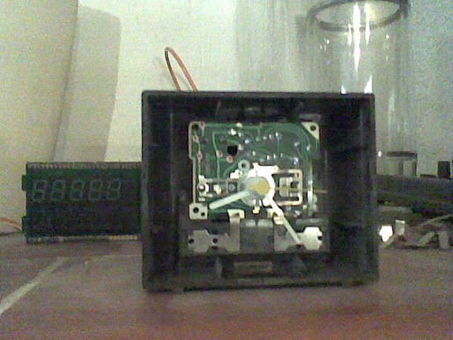

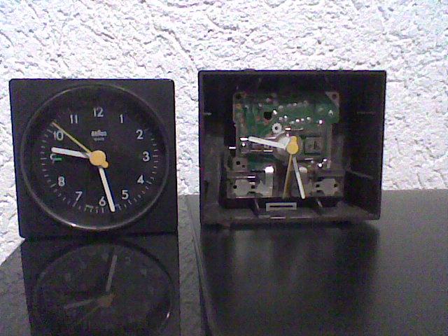

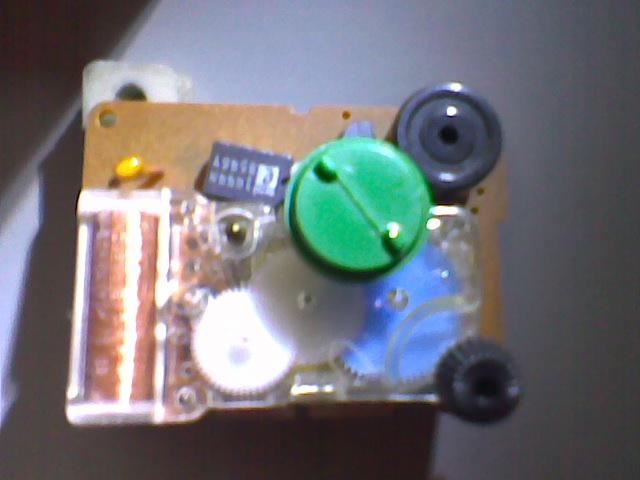

moin,
habe mal einen defekten wecker geöffnet.
an reparatur ist da sicherlich nicht zu denken, möglicherweise uhrwerk tauschen, aber die gibt es ja sicher nicht mehr.
gruss oliver
gruss oliver

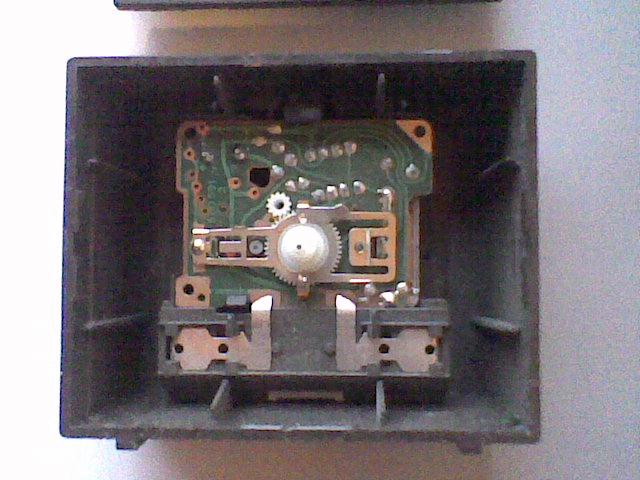

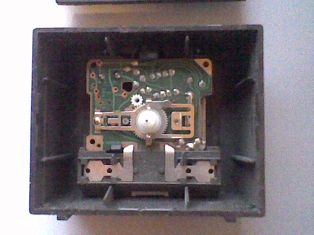

hallo BRAUN uhrenfreunde,
ich mag es ja nicht so richtig glauben, aber seht selber :
ich habe den wecker gegen mittag ohne front einfach zusammengebaut.
alle teile grob mit einem pinsel gereinigt.
vorher ist der wecker nicht mal 3 minuten gelaufen ( mehrfach angetestet )- sekundenzeiger ist stehen geblieben und aus.
hatte dann aber nicht die batterie leer gezogen !!
das teil läuft nun seit 11 uhr heute morgen absolut genau
also möglicherweise ein reparaturtip - uhr zerlegen - reinigen und wieder zusammenbauen ....
gruss oliver
gruss oliver

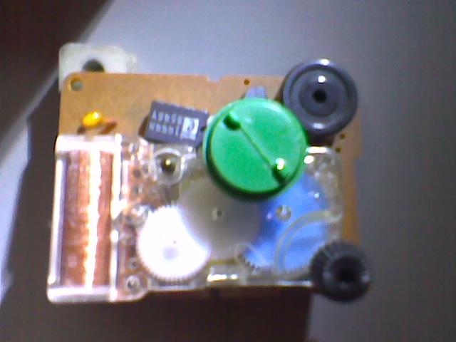

Das Phänomen kenne ich aus der Walkman Zeit noch genau. Nach Urlaub am Strand kamen die reihenweise zur Reparatur. Grund war dann oft EIN Sandkorn in einem der zahlreichen Minizahnräder. Wenn ich mir die Bilder so anschaue, so sind da auch kleine Zahnräder verbaut. In sofern ist abigs Tipp eine Überlegung wert.
