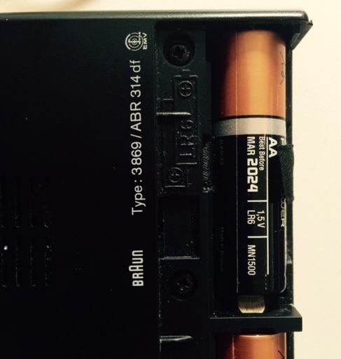

Mein Radiowecker 3869 ABR 314df verbraucht seit ca. 12 Monaten zu schnell die Batterien. Ca. alle 6 Wochen muss ich 4 nagelneue Batterien einsetzen, da die Zeiger stehen bleiben und die Anzeige erlischt. In den Jahren davor reichte es, ca. 1 x im Jahr die verbrauchten Batterien durch neue zu ersetzen. Ich glaube nicht, dass es an den Batterien liegen kann, da sich dieser zu schnelle Verschleiß mit nagelneuen und noch lange haltbaren Qualitätsbatterien der unterscheidlichsten Marken zeigt. Aktuell waren 4 Duracell Plus Power AA LR6, best before 2024 eingelegt (siehe Foto). Das Display zeigt zwischenzeitlich keinen Fehler an.
Ich möchte dieses Schätzchen gern weiter nutzen. Was könnte die Ursache des Problems sein und wie könnte der Fehler behoben werden?
