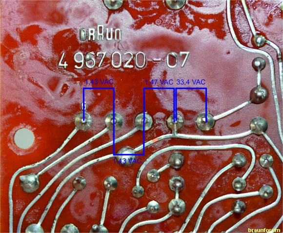

Liebe Forumsmitglieder!
Ich benötige die Sekundärspannungen des Trafos aus dem Wecker 4967. Auf dem Trafo steht die Bezeichnung Raible und die Nummer 4967 900 02 . Es gibt insgesamt 5 Anschlüsse auf der Sekundärseite des Trafos. Es wäre toll, wenn mir jemand weiterhelfen könnte, eventuell bei seinem eigenen Wecker die Spannungen nachmessen könnte. Vielen Dank!

hallo hüppi,
habe heute mal bei einem meiner wecker die sekundärspannungen gemessen:
ich hoffe du kommst damit weiter :wink:
herzlichen gruß
roland
