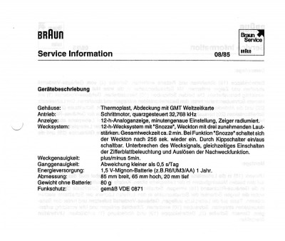

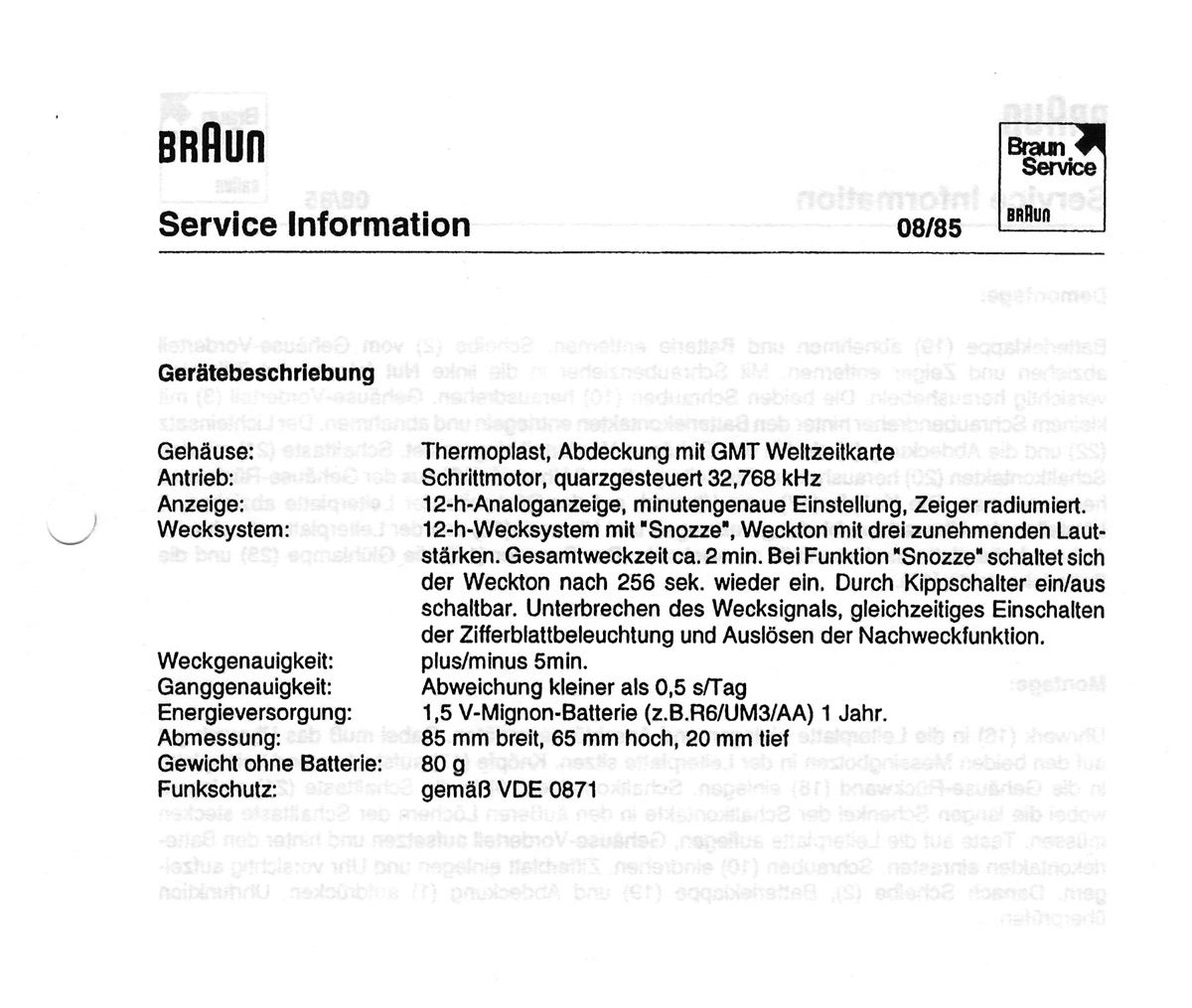

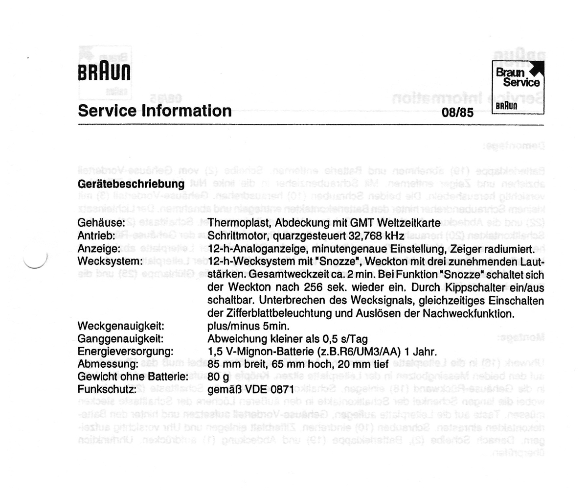

#2 Beitrag von gstae » 16.05.2016, 13:55
hallo (ohne namen),
hier findest du die beschreibung des wecksystems.
gruss
günter

"SNOZZE" find ich echt nett.
Heutzutage gibt es ja wenn überhaupt, nur noch "snooze"-Funktionen ...
