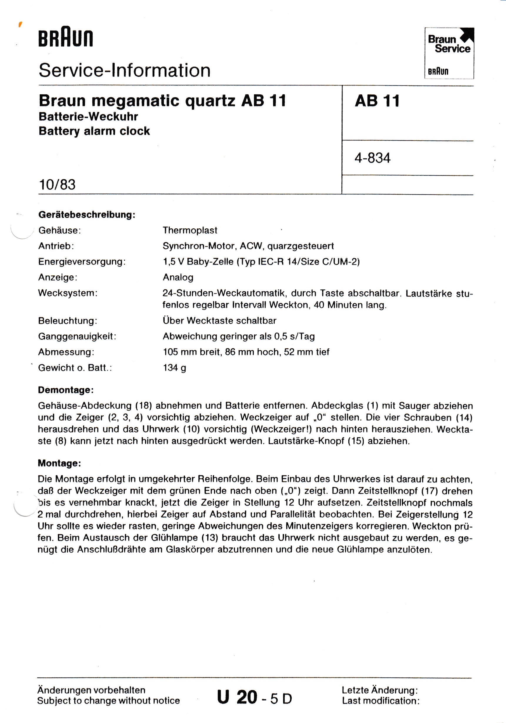

#6 Beitrag von Guido » 22.01.2024, 14:24
Hallo Günter,
ok super vielen lieben Dank das hat schon mal perfekt geklappt ich bin begeistert.
Habe das Uhrwerk jetzt wieder eingesetzt was ohne Problem mit der richtigen Stellung der 24-stunden Weckzeiteinstellung auch einfach ging.
Das einzige woran ich jetzt hadere bevor ich die Zeiger wieder aufsetze ist diese Aussage von Werner:
"- beim aufsetzen der zeiger grünen zeiger auf 0 uhr. dann zeitenknopf drehen bis es knackt.
da 24h kann es sei dass man fast 2x rum muss."
Muss ich da wirklich erstmal drehen bis es knackt, weil das macht es bei mir genau bei der Zwölf???
Gruß Guido
gstae
Beiträge: 377
Wohnort: Weserbergland
Re: Wecker AB 11 (4834) - weckzeit
#7 Beitrag von gstae » 22.01.2024, 16:42
hallo guido,
hier die anleitung für die montage.
gruss
günter
