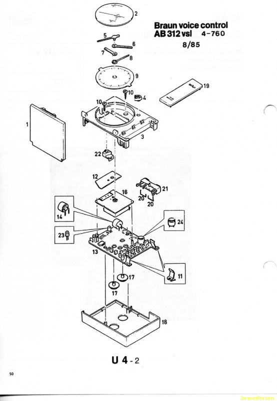

Hallo Forum,
habe einen 4760 / AB 312 vsl ersteigert. Leider ist die Voice Control defekt! Möchte jetzt gern das Gehäuse öffnen um die Elektronik zu reparieren. Hat jemand Service Dokumentation für dieses Modell verfügbar aus der hervorgeht wie man das Gehäuse öffnen kann oder kann mir jemand beschreiben wie ich das Gehäuse öffne ohne es zu beschädigen?

hallo,
hier anleitung zur demontage. viel erfolg.
gruss
günter
