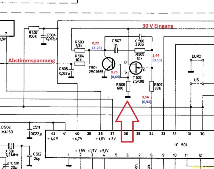

Hallo Forum,
ich habe es zur Zeit mal wieder mit Radio-Themen. Die für mich immer irgendwie hakelig sind - vom Verständnis noch und weil mir auch das Messequipment fehlt in Form eines Tongenerators zum Einspeisen von Signalen.
Aber nun zum Thema. Mein dritter R2 hat nach Reparatur eines Standard-Fehlers im Netzteils (dazu später) einen weiteren. Kein Ton beim Radio. Nachdem ich alle Spannungen geprüft habe, bin ich nun der Sache näher gekommen, was den Ort betrifft: In den FM-Baustein geht ja nicht viel rein und raus. Rein müssen gehen +12,6 V an Kontakt 3. Das tun sie.
Raus müssten gehen an Messpunkt 2 +2,8 bis 23 V - je nach eingestellter Frequenz. Also bei 108 Mhz 23 V, einstellbar mit TC4/L5. Geht aber nicht - da kommen nur wenige mV raus. Also wird es etwas in der Blechkiste, im FM-Baustein sein. Da aber - war ich noch NIE drin.
Kann mir hier bei den ateliers jemand mit derartiger Erfahrung etwas helfen? Wer hatte den schon mal offen - oben oder unten - oder eben beides? Gibt es bestimmte Verdächtige, also z.B. bestimmte Kondensatoren, die z.B. aufgrund von Überspannung ihr Leben aushauchen? Im FM-Baustein gibt es auch einen Messpunkt 1, aber zu dem finde ich im kdm nichts.
Eigentlich müsste der Baustein bei T2/R2 und R4 ja auch im Prinzip ziemlich ähnlich sein - ohne dass ich jetzt mal die Schaltungen schon verglichen habe. Aber auch zu denen habe ich hier im Forum nicht viel gefunden, oder?

Hallo Rudikar.Die Spannung die du messen möchtest ist die Abstimmspannung,die kommt von IC501 und geht in den Tunerteil rein.Du müßtest also die Spannungen an diesem IC checken, an Pin 34 müßte sich beim Drehen am Abstimmknopf etwas verändern.

#4 Beitrag von Rudikar » 27.01.2014, 21:17
Hallo Gerhard!
Deine Antwort kommt genau richtig!! Ich war kurz davor, mal bei einem defekten T2 den Deckel des FM-Bausteines abzulöten, um zu "gucken"...
DANKE!
Rein? Oh... :oops: Dann muss ich ja mal am anderen Ende suchen. (Ich sag ja, bei Radio muss ich noch mal eine Grundsatz-Lehre machen. Echt! :evil:)
Tatsächlich: beim defekten R2 liegen an Pin 34 3,5x Volt an, beim heilen nur 0,55 V. Da mache ich jetzt mal weiter. Was meinst Du denn mit "Abstimmknopf"? Nicht den Sendersuchlauf, oder? (Da ändern sich die Werte aber auch leicht um wenige mV beim heilen.) Meinst Du TC4 oder L5 im FM-Baustein?
Rüdiger

#5 Beitrag von gecko10 » 27.01.2014, 22:15
Hallo Rüdiger,wie hoch die Spannung am IC sein muß weiss ich nicht aber schau mal nach ob an Drain von T502 die 30V Spannung anliegt.Mein R2 liegt zerlegt auf dem Dachboden,da gab es Probs mit der Endstufe.Ich könnte Mittwoch mal die Spannungen am IC501 messen.
gecko10
Beiträge: 771
#6 Beitrag von gecko10 » 27.01.2014, 22:23
Hallo Rüdiger,habe eben nochmal nachgesehen,die Tuningschaltung, ICs, Trans ,usw.scheint die gleiche zu sein wie beim T2.
Rudikar
Beiträge: 396
Wohnort: Bamberg
#7 Beitrag von Rudikar » 27.01.2014, 22:41
Hallo Gerhard,
ja, die 30 V sind da - und T501 und T502 sind auch heile. Ich habe ja gerade den Luxus, das ein heiler R2 daneben (nun offen) steht. Da kann ich verschiedene Pegel leichter vergleichen. (Habe alle Pins ab Nr. 21 verglichen)
Aufgefallen ist mir dabei nun, dass sich die Pegel auch an den Pins 33 und 35 unterscheiden. An 35 dürfte es keine Auswirkungen haben, der ist nicht belegt. Aber 33 müsste wohl ein Signal - hm ... senden oder empfangen? Jedenfalls ist da an 33 nichts, beim heilen sind 4,6 Volt. Da messe ich jetzt mal weiter - und gehe dann für heute auch wohl irgendwann ... ins Bett.
Edit: O.K. 33 kann wegen der Diodenrichtung D105 eigentlich nur ein Abgangspegel sein... da könnte das die Ursache nicht sein, höchstens eine weitere Auswirkung...

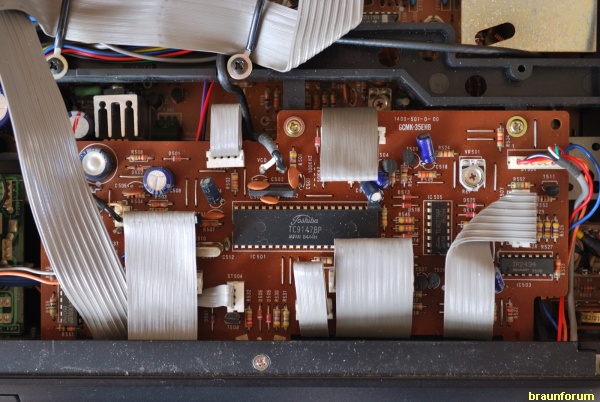

Edit 2: Hm - Ich habe mir mal das Datenblatt des IC501 = TC9147BP geladen, demnach ist 33 ein Input bei "H-Level: reduce autosearch scan speed to 1/2". Kaum etwas, das jetzt die Ursache sein kann. Also weiter auf der Suche, warum 34 so merkwürdige Werte liefert und damit die Abstimmspannung auf Low bleibt... Aber: Morgen!
Jedenfalls hast Du mir mit dem IC501-Tipp schon sehr geholfen!
Bis demnächst - Rüdiger

#10 Beitrag von Rudikar » 23.03.2014, 21:12
Guten Abend Forum,
nachdem ich die Dinge auch hier immer gerne abschließe, wenn die Dinge sich weiter entwickelt habe, also nun auch hier ein paar weitere Sätze. Es sieht so aus, als bekäme ich gerade jedes Wochenende einige meiner Langläuferprojekte zu Ende: letztes WE der letzte R4, nun sollte es also dieser R2 sein.
Nachdem schon vorher klar war, dass es nicht an der oben gezeigten Schaltung lag, sondern daran, das der IC501 einfach rundweg High-Signal ausgab, hatte ich mir alle Ein- und Ausgänge des IC aufgemessen. Und bei einem heilen auch. Einziger wirklicher Unterschied war PIN 33 = Stop 1. Das brachte mich nicht weiter, sondern hätte höchstens weiter weg ins Tunerteil geführt. Die Beschreibung für PIN 33 lautet: "When a "H"-Level signal is input - reduce autosearch scan speed to 1/2". Ach was...
Nach weiterem Grübeln und Messen habe ich es mir heute Morgen einfach gamcht - ich wollte mal den Fehler eingrenzen: da habe ich aus einem anderen, heilen R2 (der für die Küche) die Prozesserplatine ausgelötet - und als ich die beim kranken R2 einlöten wollte - kam mir dort plötzlich die VCO-Ader entgegen. Ach! Aber - erst einmal egal. Ich habe die andere Prozessorplatine eingebaut - und:
Er läuft!! Sehr schön: :!: durch Haus. Der wird nicht mehr angefasst - das ist nun mal wieder der best revidierte R2, den ich habe. (Und mit schwarzer Kopfhörer-Buchse, für gerade mal spotthafte xx,00 EUR Anschaffung...)
Dann aber war die Zeit zu Ende, ich musste was anderes machen - und so wird sich erst nächstes WE zeigen, ob es wirklich alles bloß an diesem lausigen, losen VCO-Kabel lag. Wobei ich - wie ich meine (!) - alle Verbindungen vorher geprüft hatte. Aber ein halber Kontakt vielleicht...?
Und wieso bei fehlendem VCO der IC 501 kein Steuer-Signal auf Ausgang 34 = "Phase comparator Output" sendet, ist/wäre mir noch ein weiteres Rätsel. (VCO = 3,5 V wird von IC 502 geliefert - nur mit Verbindung an den Eingängen 37/38 zum IC 501 - und dort war/schien alles richtig...)
Aber das kommt dann als Belohnungsarbeit demnächst!
Fortsetzung folgt...
Rüdiger

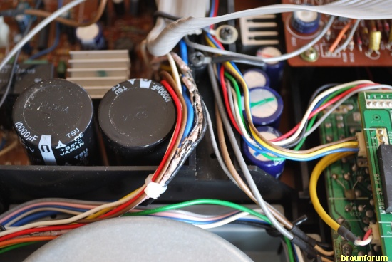

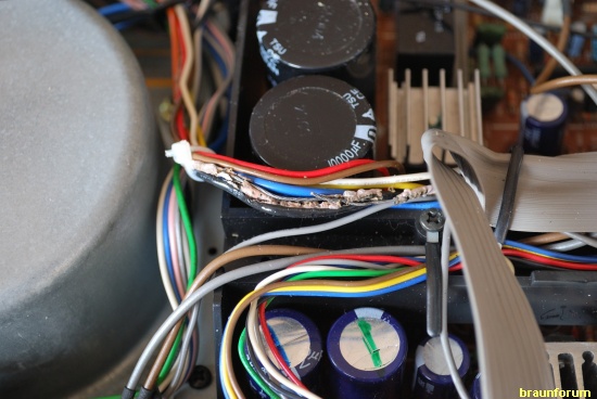

zum Montagmorgen stelle ich Euch hier einmal ein paar hübsche Bilder ein. Denn während R2-Nr.3 nun hübsch für die Küche spielt, R2-Nr.1 eine weitergehende Revision bekommt mit dann hoffentlich funktionierender Prozesorplatine von Nr. 3, ist Nr. 4 eingetroffen. (Es gibt genügend Kinder und Neffen/Nichten, die mittlerweile begierig auf die Kombi CD2/3/R2 sehen...)
Der war in der Bucht als defekt mit Überspannungsschaden gemeldet worden. Das war ja bereits bei R2-Nr.2 und 3 der Fall, dort war es schließlich ein durchgebrannter R315. Und da er außen gut aussah - Flapp, wieder zugegriffen!
Interessiertes Aufmachen.... Whow! Hier hat es ja mal richtig gebrutzelt!
Bild Bild
Nicht schlecht, oder? Da kommt dann mal etwas ganz anderes. Nur so viel ist schon klar: es ist das rosa Kabel, dass von der Relais-Platte zu Pin 45 und damit zum Gleichrichter D311 führt. Da dürfte dann ja - neben der der natürlich ebenfalls gefeuerten Sicherung - noch einiges mehr zu finden sein. :-)
Und dann war da noch etwas Interessantes: Dies ist ein ziemlich früher R2. Da hatte man zur Prozessorplatine noch Flachbandkabel. Hatte ich bisher noch nie so gesehen...

#12 Beitrag von Rudikar » 16.08.2014, 20:47
Hallo Forum,
da ja noch keiner etwas angehängt hat, klappt das ja bestens hier mit dem "R2-Blog". :D
Also - ich bin mit dem oberen Modell mal wieder ein Stück weiter, habe immer mal so hier und da weiter gebaut. Zunächst war der Gleichrichter D311 geschossen, ursprünglich ein Typ KBPC802. Den gleichen habe ich aber einfach nicht wieder bekommen, jedoch immerhin einen KBPC808. Der sollte es auch tun, statt 140 Veff kann der 560 Veff. Passt jedenfalls unter den alten Kühlkörper und auch von der Pin-Belegung.
Das rosa-Kabel auch ausgetauscht sowie weitere vom dicken Schmoren betroffene Leitungen. Hoffnungsfroh gemessen - und eingeschaltet. Zick - war die Hauptsicherung wieder durch. Okay okay... - dann erst mal wieder ab in den Keller.

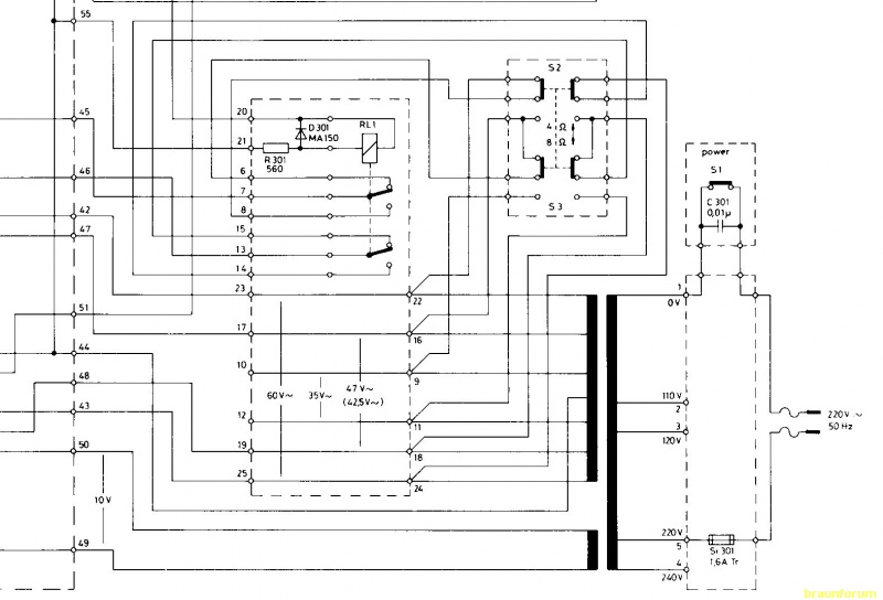

Heute habe ich mal ein wenig weiter gemacht. Schon vorher hatte ich gesehen, dass auch die Leiterbahnen zum D311 sowie auch der Relais-Platine ordentlich Hitze bekommen hatten. Da lag also nahe, dass auch RL1 etwas abbekommen hat. Heute also raus damit - und mal die Kontakte in Augenschein genommen: innen alles verschmort, da schaltet nichts mehr. Also gut: Ersatz muss her. Da nehme ich gerne noch einen Tipp entgegen. Das RL1 ist ursprünglich ein Omron G2R-217-V-US. Ein zweipoliges Wechsler-Relais mit diesen Daten:
Spule 24 V, Kontakte 5 A/250 VAC oder 5 A/30 VDC
Da müsste doch leistungsmäßig genau das Schrack-Relais passen, das wir auch als Ersatz für das LS-Relais verwenden? (Mist, ich habe gerade letztes Wochenende meine letzten verlötet!) Oder eben ein Omron G2R-2-24VDC?
Hat das mal jemand getauscht?
Gruß - Rüdiger

#14 Beitrag von Rudikar » 16.08.2014, 21:34
Hallo Friedel,
nee - nicht das LS-Relais RL2 - hier geht es um RL1, das die Lautsprecher-Impedanzen bzw. über den Impedanz-Umschalter über die Kontakte 7 und 13 die am Gleichrichter anliegende Spannung steuert. Das ist durch. Hätte aber die gleiche PIN-Belegung wie das Schrack. Wobei das Omron m.E. noch näher am Original ist. Ersteres habe ich schon oft gewechselt, letzteres noch nie.
Aber Danke trotzdem!

#15 Beitrag von Uli » 16.08.2014, 21:35
Ich glaube nicht das es am Netz Relais liegt....
Ich hab damals einen PA4 Gleichrichter verwendet, passt auch.
Mache die beiden dicken Elkos neu, mindestens einer wird Schluss haben und der Grund sein warum der Gl. hochgegangen ist und die Sicherung fliegt. Der einzige Ersatz hierfür hat glaube ich nur RS und nein, ich hab keine mehr.
Da Du Dir Wechselspannung eingefangen hast würde ich alle Gl's tauschen, der R2 hat einige versteckt unter den Plastikrippen des Gehäuses...viel Spass beim Finger verbiegen!
Zu den dranhängenden Netzelkos muss ich ja nichts mehr sagen.... oder?
Wenn Du das nächste Gerät anfängst und dort auch Sicherungen geflogen sind fange bitte vorne an der SV an... das spart Zeit, Bauteile und Nerven.... das solltest Du aber langsam wissen!
Rudikar

Hab den Übeltäter gefunden, es ist D 313 und eventuell die smarten Kondensatoren am Eingang des Brückengleichrichters, c 321 und c322 0,01 my.
Brückengleichrichter schließt kurz, einen Kondensator konnte ich einbeinig rauslöten.
War leicht zu finden, denn nach dem Tausch der Sicherung sind die Leiterbahnen abgeraucht und hoffentlich nix weiter durchgegangen da Kurzschluß.
Die Erklärung ist auch leicht gefunden, denn D 313 liegt genau zwischen den dicken Elkos (sind ok.) und den nächst dicken Elkos, läuft auf 60 v und ist zudem völlig verbudellt unter dem Plastik chassis. Auf dem Foto sieht man c 322 und die Lage.
Das erklärt auch, warum der Brückengleichrichter durchgegangen ist, denn in der Lage staut sich Wärme. Na ja.

Nachwievor brauche ich einen Tip, wie ich mich am besten an diese reichlich unzugängliche Stelle im Gehege des receivers heranmachen kann, ohne einen Nervenzusammenbruch zu erleiden.......
Ps:
C221 sieht man auf dem Bild
