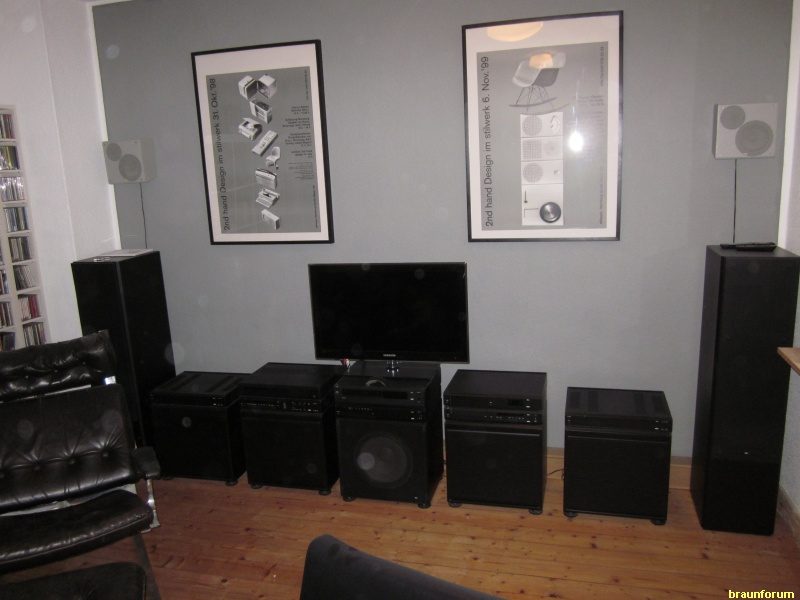

Je nach Raumgröße geht den M10 im Bassbereich schnell die Luft aus. Ein Sub sollte hier helfen. Nehme eine aktive Variante, beachte allerdings, dass du ein Stereo Signal einspeisen willst. Moderne Subs sind dafür meist nicht mehr ausgelegt. Der Anschluss erfolgt dann einfach am 2ten Ausgang des CC4. Wenn es Braun sein soll, bleibt dir nur der SW2...

Wenn ich dann noch den Subwoofer (SW2) hinzuschalte fallen die Gläser aus ca. 15Metern aus den Schränken... und das schon bei nur leicht angehobenert Zimmerlaustärke!
Hubraum ist durch nichts zu ersetzen, die M10 haben zu wenig und Du solltest Dich mal nach den voluminöseren M15 umschauen!
Auch die in etwa gleichgroßen LS200 haben einen käftigen Bass, die M15 ist aber (m.E.) knackiger.

ich teile Andreas (Schnadt) Meinung, das eine potentere Box die bessere Wahl ist aus einem weiteren Grund. Mit einem Subwoofer wie dem SW2 in Kombination mit der M10 fettet der Bass unangenehm auf, da der untere Frequenzgang beider Systeme sich überlagern. Der SW2 war nie als Bassverstärkung für eine große Standbox gedacht, sondern für eine bassbegerenzte LS40. Auf Dauer macht das wenig Freude.
Es gibt sicherlich Subs die eine aktive Frequenzweiche anbieten, um den Frequenzgang der Box dort abzuregeln wo der Sub übernimmt. Die Basspräzision einer M12/M15 wird damit aber nicht erreicht.

Ein zu den M15 zugeschalteter SW2 macht zwar wirklich hörbar mehr BUMMS (allerdings in Richtung dröhnen / fühlbare Töne), ich nutze ihn aber zum Hören von Musik gar nicht mehr.
Beim Filme schauen dagegen ist er sehr willkommen, allerdings nicht meinen Nachbarn :lol:
