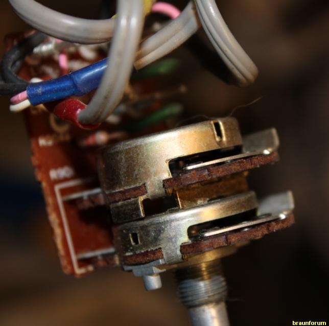

Ich suche einen Ersatz für das verbaute Lautstärkepoti.
Was mich ein wenig irritiert sind die 4 Pins am Poti, gängig sind ja nur drei.
Wofür ist der vierte Abgriff gedacht und kann ich statt dessen auch ein normales blaues Alps Poti verwenden?

Der 4. Pin ist ein Mittenabgriff am Widerstand fuer die gehoerrichtige Lautstaerkeregelung.

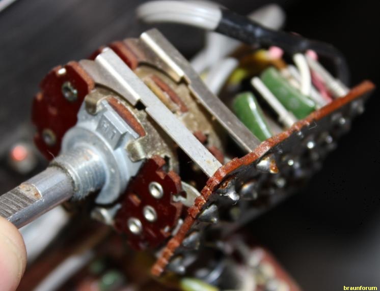

Bytheway... nur die Kohlebahnen sind genietet, das Gehäuse kannst Du vorsichtig an den Laschen aufbiegen und dann grundreinigen... wenns denn nottut!
An den Kohlebahnen ist in 99% der Fälle nichts... nur den Siff müsstest Du runter spülen!

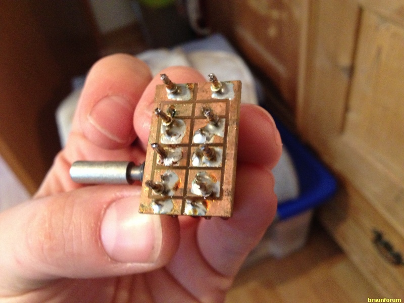

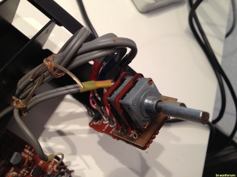

Also das Verbaute Poti ist nicht das Originale welches oben auf den Bildern zu sehen ist, es wurde wohl schon einmal ausgetauscht. Das jetzige ist ein gekapseltes welches auf einer adapterplatine Montiert wurde und eine stümperhaft abgesägte Welle verfügt.

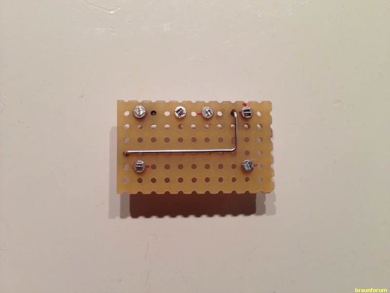

#24 Beitrag von Bugs-Bunny » 16.02.2013, 22:08
Update:

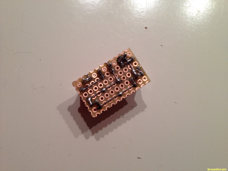

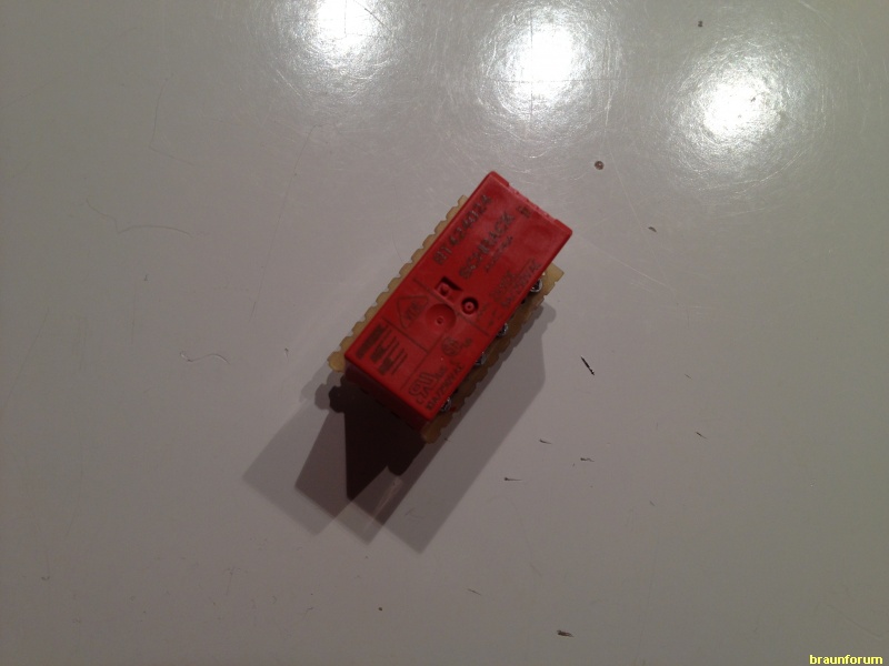

nchdem gestern plötzlich das frisch gereinigte Relais den Geist aufgegeben hatte, hab ich heute beim großen C gleich noch ein neues Relais mitgenommen.
Da ich noch eine Lochraster und alles andere zuhause hatte, hab ich es einfach auf dieser aufgebaut:
Einbau und Funktionstest folgt morgen mit sammt dem neuem Poti und dann hoffe ich auf eine Weile Ruhe, bzw. ununterbrochenen Musikgenuss :D [/img]
Beiträge: 4435
#25 Beitrag von Uli » 16.02.2013, 22:15
So kann man es auch machen, allerdings gibts beim Gunner die Platinen auch in schön und für wirklich kleines Geld (<5€ inkl. Porto):
http://www.braun-hifi-forum.de/viewtopi ... 1534#11534
Mittlerweile bestückt er die sogar mit Pins sodas man nur noch das Relais drauflöten muss! :shock:
