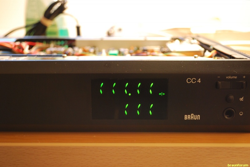

Als ich nun gestern Abend das erste Mal anschaltete, herrschte große Freude. Alles schien normal - auch die Anzeige. Doch plötzlich hatte ich das hier:
Ausgeschaltet:
und eingeschaltet:
Das Blöde: ich hab es mal so - und mal so. Irgendein fieser Wackelkontakt also wohl. Möglicherweise verschwindet es (nach einer Zeit), wenn ich den Deckel zur Prozessorbox abschraube. Aber das ist nicht wirklich einleuchtend. Auch die meisten Stecker in der Prozessorbox hatte ich nachgelötet, das kann es kaum sein. Überhaupt tritt der Fehler offenbar auf - und überschwindet wieder - ohne mechanische Bewegung. Funktionieren tut er einwandfrei - es ist nur die Anzeige.

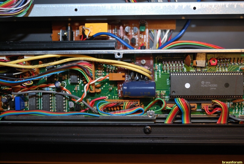

So sieht die Prozessorbox aus:

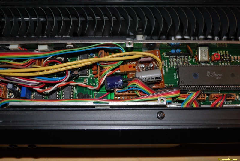

Ersetze mal C746, falls du nicht Altbestände von 1988 neu eingelötet hast. :wink:
Das Ding auf der kleinen Zusatzplatine. Und zwar gegen einen 2200er, falls nur ein 1000er verbaut ist. Ist in der Serie schon zu Braunzeiten (da noch mit nem zweiten parallel verbauten C) nachgebessert worden...

jetzt wird es Zeit, dass wir uns einmal persönlich kennenlernen: damit ich Dir ein Bier (mindestens!) ausgeben kann. Du hast wohl mein Wochenende gerettet, denn hier hätte ich mich zu Tode gesucht – und wäre vermutlich am Sonntag reichlich frustriert und ohne Ergebnis da gestanden. (Uli, Dir muss ich natürlich auch längst mal eines spendieren!)
Dieser Elko ist einer von höchstens 10, die ich nicht getauscht habe. So ein Aas! Dabei - jetzt rückwirkend gesehen - hätte mir schwanen müssen, dass hier die Wurzel liegt. Erstens hatte ich bewusst alle Glättungselkos zuerst gewechselt und dann die Spannungen gemessen - nur eben diesen nicht. Zweitens steht im Keller noch ein zu reparierender R4/2, der diese parallelen Elkos bereits hat. (Man hätte sich da ja mal wundern können.)

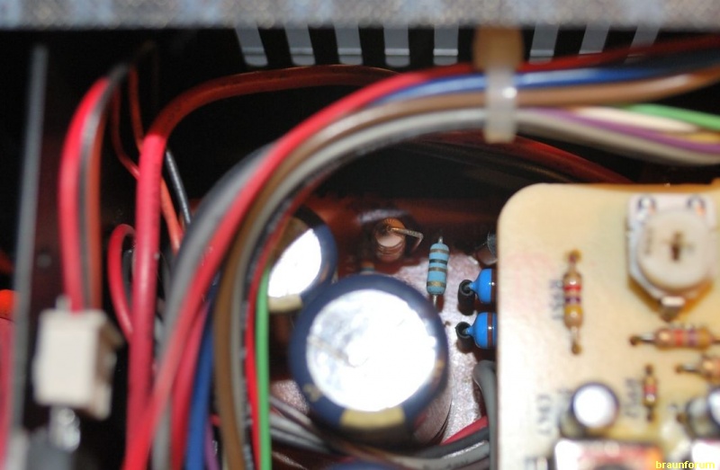

(So sieht besagter R4/2 aus)

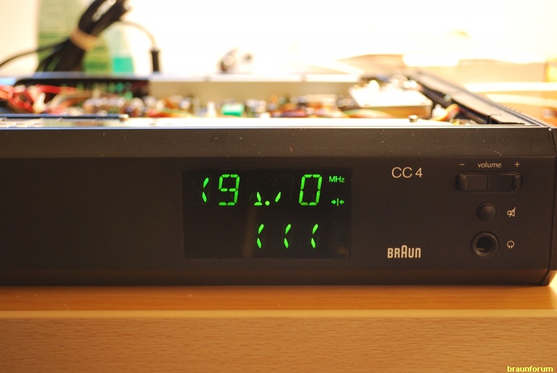

Aber ja: zum Glück hatte ich noch einen 2200µF/16 V, den ausgetauscht - damit läuft mein erster CC4 seit über einer Stunde nun endlich rund!
So sieht die Prozessorbox meines CC4 jetzt aus:
