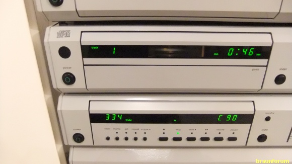

Hallo Ihr Profis.
Meine heißgeliebte graue Atelier, genauer gesagt der R4 hat beim Umzug einen markanten Kratzer abgekriegt, genau vorne wo man hinkuckt natürlich.
wer weiß, wie ich das irgendwie retten kann. Tupflack wie beim Auto? Habt ihr die RAL Nr. auswendig?
Danke schon mal vorneweg für Hilfe,
Melanie
Melanie

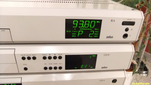

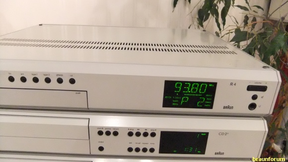

Hier die Fotos von unprofessionellen Ausbesserungen. Beim R4-2 war die Schrift R4 ab, also ein Decal nach deinem Tipp drauf. Außerdem war die Kante der Schräge blank und der Deckel hatte die üblichen Stellspuren.
Beim CD3 war das Disk-Zeichen verwischt und der Slider verkratzt.
Der GS5 ist aus der Bucht und hatte Kratzer, Abplatzungen und Verfärbungen.

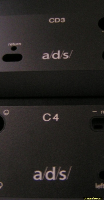

Die Vorgehensweise ist eigentlich identisch zu der bei den grauen Geräten. Leider ist weiß drucken für normale Drucker aber nur schlecht möglich.
Daher nehme ich eine extrem dünne weiße Folie für Decals und drucke den Rand der Buchstaben. Glücklicherweise gleicht das Schwarz meines Laserdruckers der Farbe der Atelierbausteine. Evtl. auftretende weiße Übergänge an den Schnittkanten muss man mit Airbrush oder Pinsel kaschieren. Danach folgt Klarlack.
Trotzdem bleibt (wie bei allen Decals) immer ein leichter Übergang, der unter ungünstigen Lichtverhältnissen sichtbar ist.
Perfekt geht nur mit bedrucken. Aber kostet halt entsprechend und ist nicht "mal eben" gemacht...

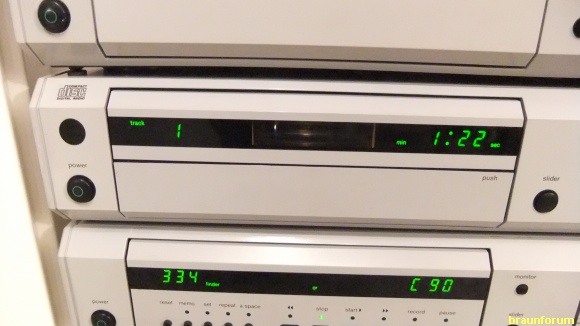

vielen Dank erst mal für Eure sehr detailreichen, Hoffnung erweckenden Antworten. Leider ist mir, Altersheimer sei Dank, ein Fehler unterlaufen. Es ist nicht der R4, den´s erwischt hat, sondern der CD5. Habe ich beim Fotografieren gemerkt,
Egal. Ob Braunbernie das Teil noch hat, kriege ich hier im Forum raus? Ich glaube, das mit dem Airbrush kriege ich nicht hin. Mal schaun. Ich stell das Bild die Tage rein.
