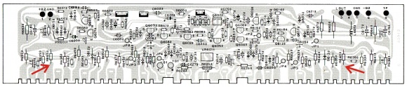

#8 Beitrag von Uli » 28.07.2011, 10:35
So gehts:
Bild (klick mal auf das Bild zum größer machen :shock: )
Bei Fragen... frag!

Beiträge: 4473
#14 Beitrag von Uli » 28.07.2011, 11:28
Hi!
Manchmal denkt man im Grundsatz verkehrt....
Mache ein Kabel Deines Multimeters an die Position des linken roten Pfeiles, das andere Kabel an den rechten roten Pfeil (wenn Du "-" misst, verpole (tausche) die Stecker am Multimeter:
Noch wichtig:
  • Poti runter drehen (gegen den Uhrzeigersinn) sonst glühen Dir die Endtransen durch und die Thermosicherung löst aus, dauert keine 2 Miunten!
    Amp mindestens 0,5h warmlaufen lassen
    Amp vor dem anklemmen der Klepse stromlos machen.
    isolierte Messklepse verwenden, beide Verstärkerseiten schon anklemmen (Da brauchst Du 4 Klepse!)
    Zur Messung kein Signal anklemmen
    nur Lautsprecher 1 vorne anschalten
    am Poti 20mV einstellen
    nach ca. einer Stunde beide Seiten nachjustieren & kontrollieren!

Beiträge: 4473
#16 Beitrag von Uli » 28.07.2011, 12:08
Hier mal ein Auszug des SPs:
Du musst die Seite zu den Transen nehmen, sonst misst Du ja die Widerstände mit!?
Wenn Du unterhalb der Platine misst, hast Du die Platine wohl von der Kühlung getrennt... das ist gefährlich!
Du kommst mit Messklepsen ganz gut im eingebauten Zustand oberhalb der Platine dran, das ist einfacher und Du riskierst keine Kurzschlüsse und hast kein Thermikproblem!

Den Ruhestrom habe ich ohne Umbau - gemäß Uli’s Anleitung - nach unten reguliert, von ca. 36 mV runter auch 19,8 mV. Die Endstufe läuft jetzt seit Stunden bei normaler Lautstärke über SP1 mit Tannoy Legacy Eaton UND sie wird nur handwarm. Da ich ständig von Hitzeproblemen lese, bin ich jetzt irritiert. Nicht, dass ich die Hitze heraufbeschwören möchte, ich möchte nur sicher gehen. Alles richtig gemacht ?
Re: PA4 Ruhestromregulierung
#28 Beitrag von Friedel » 16.11.2019, 17:42
Der Ruhestrom der PA4/1 ist alles andere als stabil. Der Ruhestromumbau ist von Nöten. Auch wenn einige User hier der Meinung sind, man brauche die Endstufen dafür nicht aus den Kühlkörpern zu nehmen, so bin ich da anderer Meinung. Man sollte neben dem Ruhestromumbau auch die Endstufe nachlöten. Durch jahrelange Überhitzung sind oft jede Menge kalter Lötstellen vorhanden.
Dann sollten die beiden Ruhestrompotis gegen 25Gang Spindeltrimmer getauscht werden. Ausserdem ist ein Tausch der Elkos oft von Nöten. Dabei beachten, dass dort 2 bipolare Elkos eingesetzt werden. Die sind oft sogar von "Fachbetrieben" falsch. Bei Brückenbetrieb nehmen die es einem übel. Nach dem Zusammenbau das DC Offset einstellen. Dabei eine Hirschmannklemme an T.P., die andere an einen von oben gesehen obere Anschluss eines der Emitterwiderstände. (Die sind am oberen Anschluss alle parallel geschaltet)
Ich mache das mit den Spindeltrimmer immer so, dass ich die vor Einbau auf Mittelstellung drehe. Dann erst die eine Endstufe messen, einschalten und ca auf 18mV einstellen. Enstufe ausschalten und die selbe Messung an der anderen Enstufe machen. Da kann das Gerät dann länger eingeschaltet bleiben. Nach ca 30 min nachmessen und Feinjustage auf 20mV. Ohne Ruhestromumbau wird es keinen stabilen DC Offset geben. Der A2 hat im Gegensatz zur PA4 einen Ruhestrom, der sehr stabil ist. Ebenfalls beachten:
1. nur eine LS Gruppe einschalten
2. hinten auf 4 Ohm stellen
3. Bridge auf off
Ich persönlich schließe die Cinch Eingänge noch kurz (Cinchstecker mit gegen Masse gelöteten Mittelkontakt.)
PitCook
Beiträge: 60
Registriert: 09.06.2019, 16:24
Wohnort: 82008
#29 Beitrag von PitCook » 16.11.2019, 20:03
Was bedeutet das „ Ohne Ruhestromumbau wird es keinen stabilen DC Offset geben.“ für mich als Hörer ?
#30 Beitrag von Friedel » 16.11.2019, 20:16
Dass die PA4 mit der Zeit wieder heißer wird. Damit verbunden ist eine Verschiebung des Arbeitspunktes und damit ein Anstieg des Klirrfaktors. Bei einer Komplementärendstufe ist ein korrekter Arbeitspunkt wichtig für den korrekten Übergang der Halbwellen. Will Dich zu nichts überreden, aber auch nicht weiter erklären. Nimm meinen Rat mit den Arbeiten in meinem letzten Posting an oder lass es.
