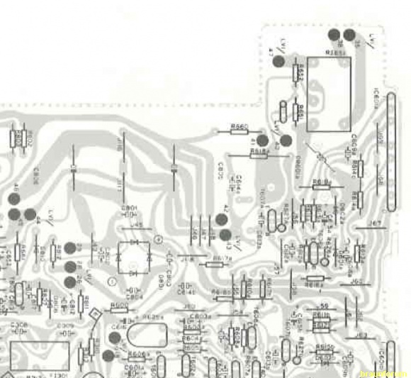

Ich tippe trotzdem auf das LS Relais, ich habe mal in den Bestückungsplan geschaut, hier wurde das gute alte Omron Relais verbaut (oben rechts):
Leider gibt es das Relais nicht mehr zu kaufen, du müsstest eine Adapterplatine verwenden. Hier ein Bericht darüber.
3 Stück habe ich noch, eine könnte ich Dir per Post zukommen lassen!
Auch wenn ein reinigen des alten Relais nichts hilft... den Übeltäter könntest Du allerdings so entlaven!
