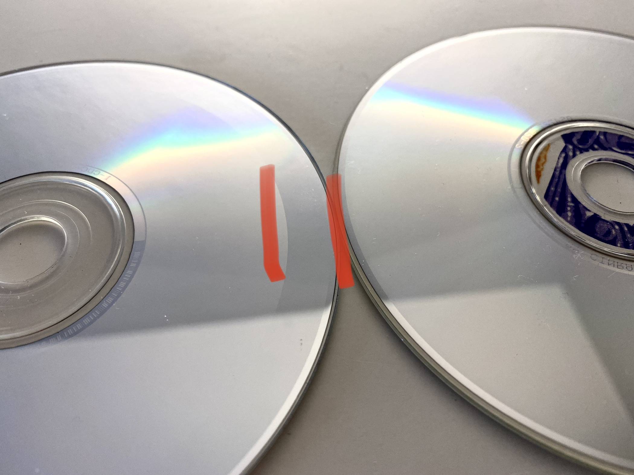

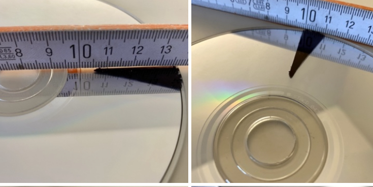

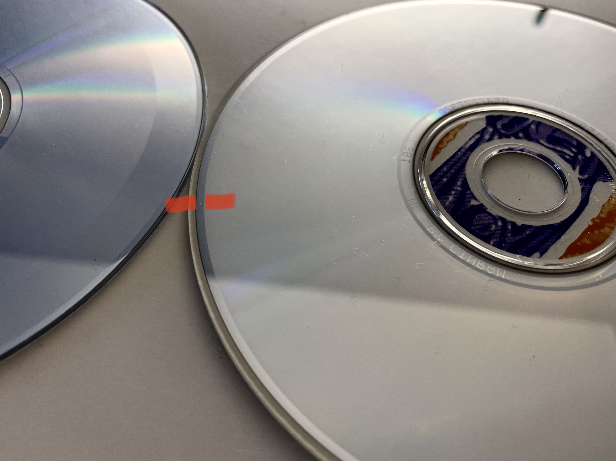

Dann mit dem schwarzen Edding einen Keil auf die CD zeichnen. Ca. 5mm von der Innenseite und dann Außenseite ca. 10mm, wie auf den Bildern ersichtlich.
Das obere Bild zeigt den Keil.
Das mittlere Bild eine voll beschriebene CD.
Das untere Bild eine CD die nicht voll beschrieben ist.
